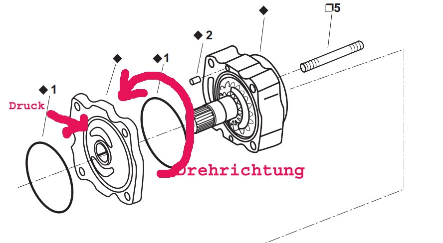

Hallo,
die war eingelaufen. Aber ich denke das ist nicht das Problem. Komischerweise ist der Druck gleich geblieben. Richtig rum ist sie. Hab sie auch schon mal gedreht.
A4V40 DA
Gruß
Lorenz

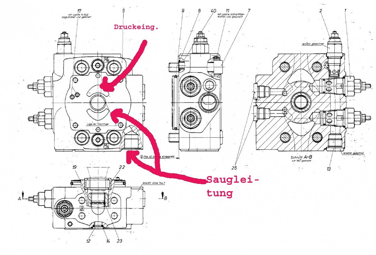

werde ich machen. Der Druck muss in dem Block, in dem die Ventile sitzen weg gehen. Bleibt konstant bei 1,5bar egal welche Füllpumpe. Wie gesagt, wenn ich extern die Pendelscheibe verstelle treibt er. Schnell langsam geht auch. Eine Zeichnung von dem Block wäre nicht schlecht. Wo dann auch die Kanäle eingezeichnet sind.

Hi,
hab die Pumpe mal andersrum eingebaut. (So wie auf den Bildern) Dann ist Unterdruck drauf. Orginal war sie andersrum.
Werde wohl mal die Ventilplatte abbauen und kontrollieren. Ventile sehen gut aus.
Oder seh ich da was falsch??
Gruß
Lorenz
