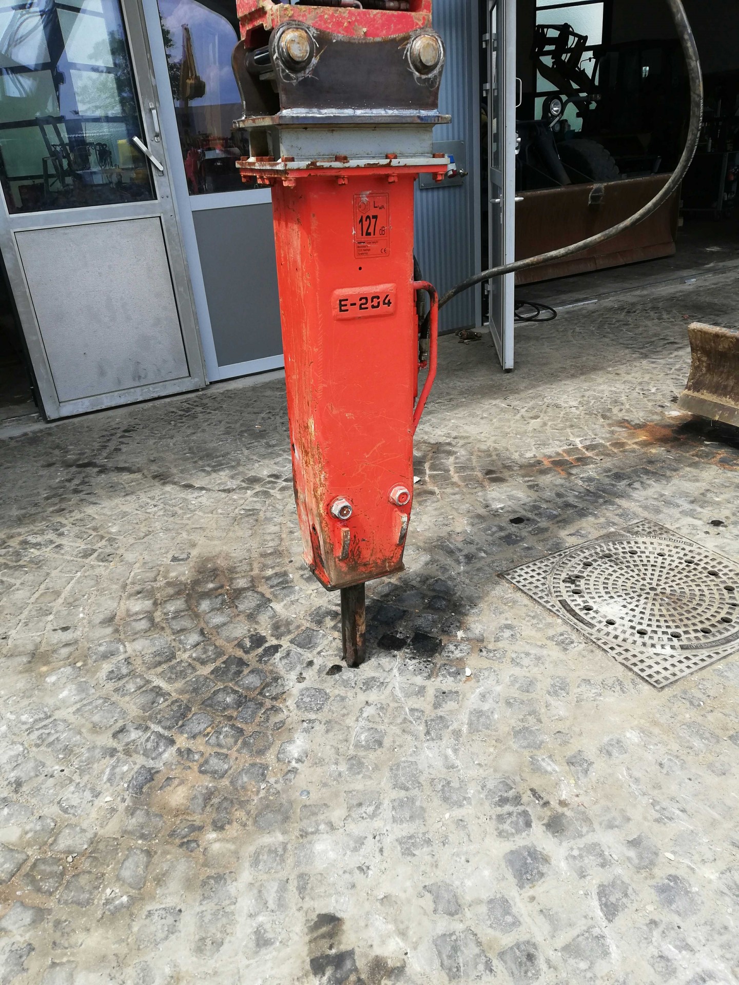

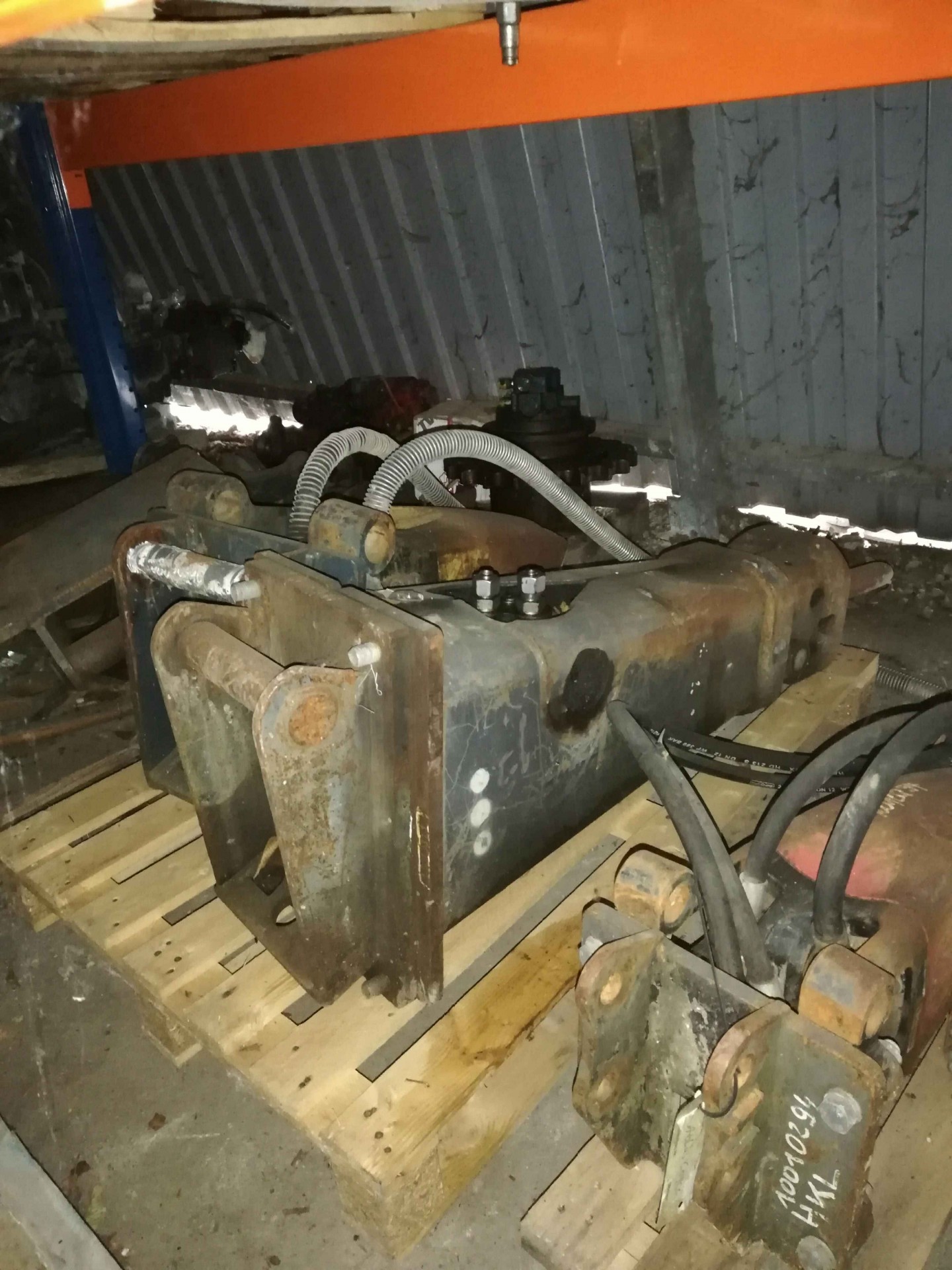

1.Gebraucht Maschine inkl. Montageplatte und Schläuchen für 1500€ excl. Ohne Gewährleistung aber mit der Möglichkeit innerhalb von 10 Tagen bei nicht Funktion gegen ein anderes zu tauschen.
2. Ein gebrauchtes Gerät der Premium Klasse welches  angeblich nur 50h runter hat inkl. Platte und Schläuchen für 5000€. NP ca. 9000€. Hab im Stress leider vergessen das Typenschild zu fotografieren...

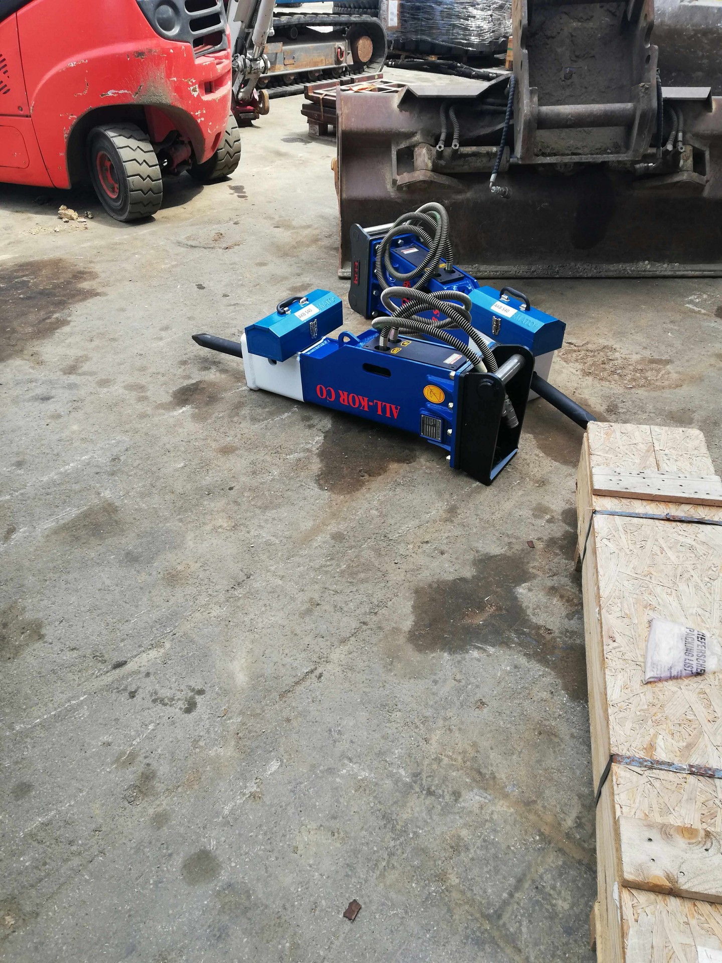

3. Neugerät aus Korea ( ALL KOR CO) inkl. Platte, Schläuchen, zweites Meißel und Füllgerät für 5000€ exkl.

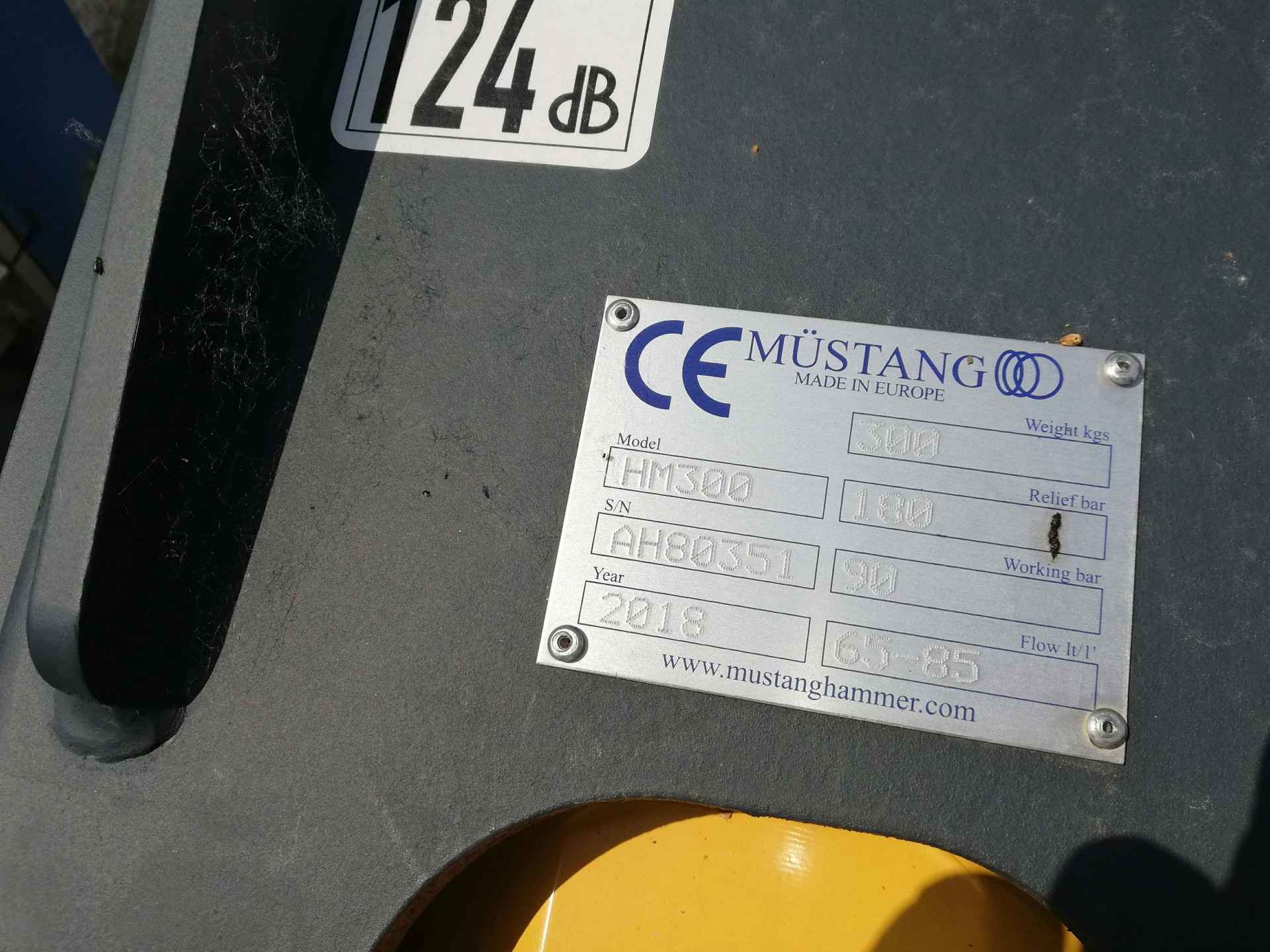

4. Neugerät aus Italien (MÜSTANG) inkl. Platte, Schläuchen, Service und Ersatzteilen in meiner Nähe für 3700€
Gerät Nummer 4 kommt aus der gleichen Fertigung wie der Hammer wird aber in manchen Ländern als Mustang verkauft. Der Händler hat sich den auf Lager gelegt da der Hammer gerade nicht verfügbar war. Deshalb der günstigere Preis.
Teurer als Niederlande aber den Service und die Garantie kaufst du da mit.
Also ich tendiere absolut Richtung Maschine 4. , Was sagt ihr dazu. Gibt es zu dem Mustang Erfahrungen?

IMG_20180604_234425_457.jpgEin bisschen schleierhaft ist mir die Durchflussmenge (VIO 55 39l/min) aber der Händler meinte zu viel  ist kein Problem und ich kann ihn vor Ort testen.
