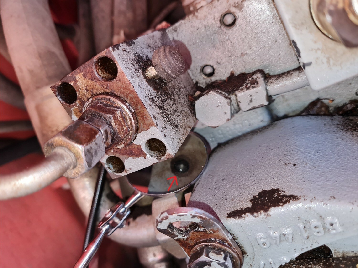

Der Bagger läuft noch allerdings ist jetzt wieder das Problem aufgekommen, dass wenn das Bremspedal festgestellt wird, Öl an der Verstell Pumpe austritt.
Ich habe genau lokalisiert wo es rauskommt, siehe Bild.
Jetzt meine Frage dazu, wozu ist unter dem Bauteil, siehe Spiegel, dieses "Loch"? Da kommt Öl raus, getropft. Kann das dicht gemacht werden oder ist das so ein Art Überdruck Notfall Öffnung, damit der Kreislauf nicht platzt?
Meine Idee ist nun, dass ich das Loch unten drunter mit eine Metall-Knetmasse abdichte und zu schmiere. Wäre das ein Weg?

Hallo,
Sauer Pumpe, dass muß die Bremsinchung sein, innen undicht, die Bohrung wird die Be.und Entlüftung von dem Kolben sein,auf der einen Seite
der Bremskolben  drückt auf den Federbelastestenden  Kolben des Inchventils, und der muß beim lösen wieder zurück,also am besten abdichten.

Also das Loch zu machen wäre möglich oder lieber nicht?
An der Seite ist ja ein Ventil...

Hallo,
möglich ist viel, in dem Fall nicht gut, die Bohrung ist notwendig, dass Ventil abdichten ist der richtige Weg,
