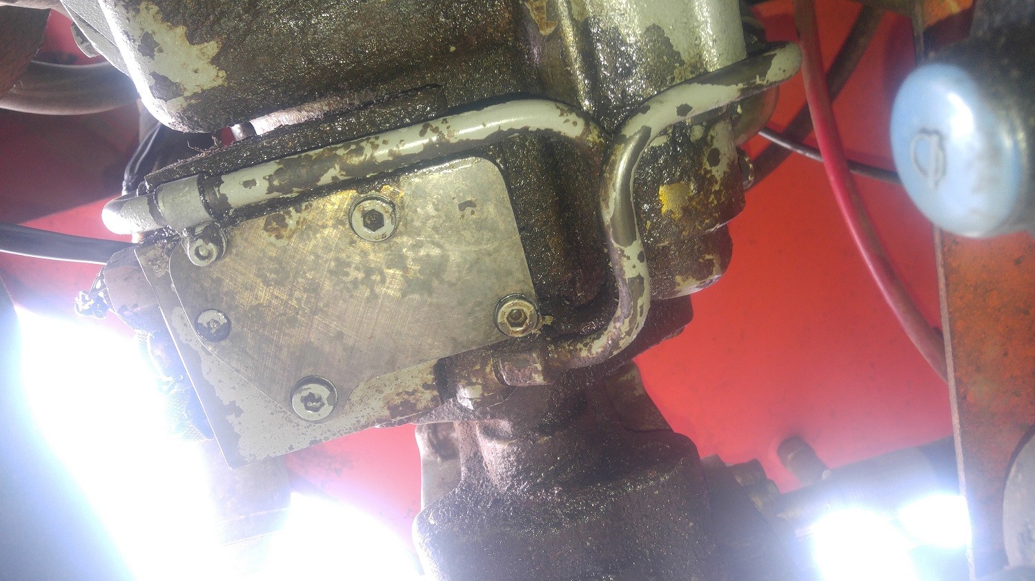

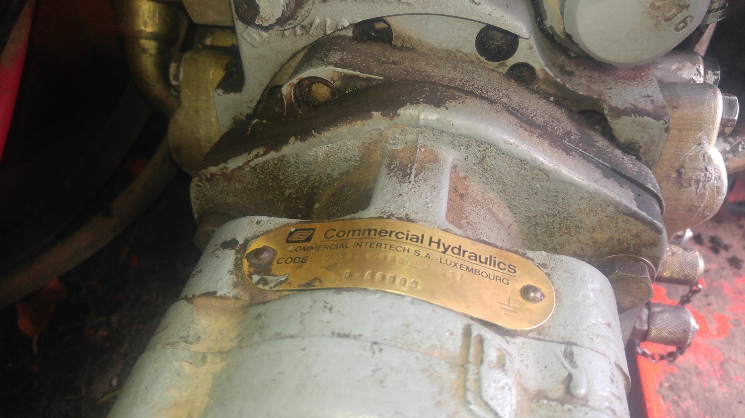

Auf Bild Nr. 3 sieht man markiert in Gelb wo ein größerer Tropfen Öl hing, was ich vermute die höchste Stelle ist wo Öl austritt und dann an der Pumpe entlang runter läuft, sich auf Bild Nr. 5 unten an den Inbusschrauben sammelt und auf den Reifen und Boden tropft. Auf Bild Nr. 3 in rot markiert, frage ich mich was das für ein Nippel ist, unter dem Gummi sieht das aus wie ein Fahrrad Ventil.
Frage zur Pumpe, wo an dieser Pumpe kann man sie entlüften, wenn das überhaupt geht und Sinn macht?

Hallo Chucky,
schraub mal vorsichtig ab den Anschluß, könnte Inchanschluß von der Bremse sein, keine Panik, in dem Bereich sollten nur O-Ringe sein,
Gruß Hydraulix

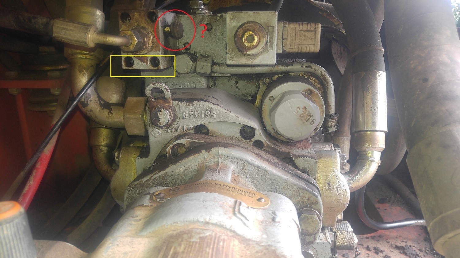

Hi Hydraulix,
meinst du das was ich gelb markiert habe, den Schlauch?
Was hat das mit dem Nippel daneben auf sich und wenn das ein Schlauch für die Bremse ist, wird dann nicht Luft ins System gelangen und die Bremswirkung vermindert?
O-Ringe könnte man ja leicht tauschen, ich bin mir nur unsicher bei den alten Schrauben ob es clever wäre mehr zu machen als nur den Schlauch zu lösen!?
Edit: Hab nochmal ins Buch geschaut und der Schlauch bei Gelb ist für die Bremsen.
