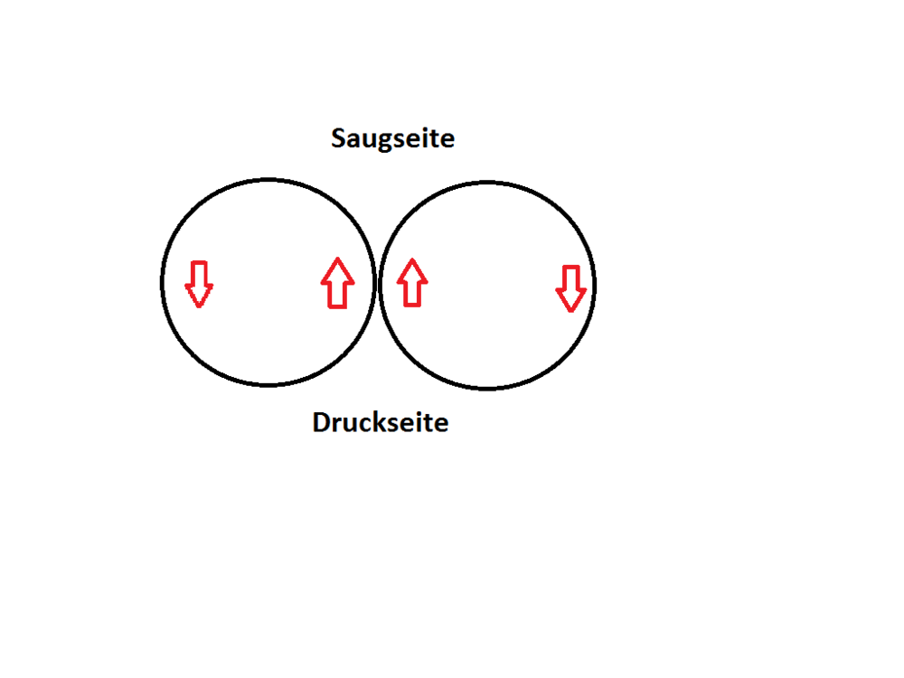

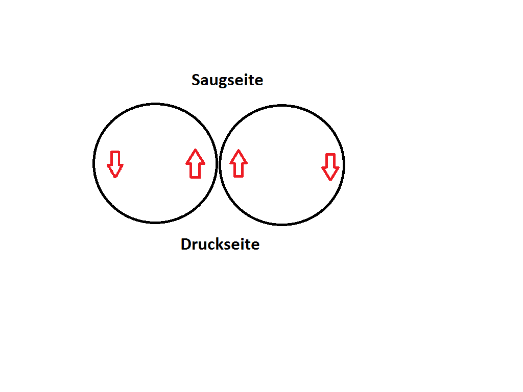

On 26.10.2018 at 07:38, Pasches schrieb:
Ich baue die Pumpe später aus und zerlege sie. Gibt es vllt irgendetwas bestimmtes das ich dabei wissen sollte?
Ist im Prinzip ganz einfach:  die Zahnräder bleiben so, wie sie sind. Gedreht oder spiegelverkehrt montiert wird nur das Gehäuse. Die Saugseite sitzt jetzt an der vorherigen Druckseite (und umgekehrt).
Die Saugseite einer Hydraulikpumpe erkennst du daran, dass sich die eingegriffenen Zähne in der Mitte bei der Drehrichtung zu dir hin bewegen.
bearbeitet von Sir Quickly
vor 47 Minuten, Sir Quickly schrieb:
I
ich nix versteh :D
Die Saugseite ist da wo die Zähne auseinander laufen / Raumvergrößerung,  Platz für Öl, saugen
Öl wird außen herum gefördert
auf der anderen Seite laufen die Zähne zusammen, Raumverkleinerung, Öl wir verdrängt, Druckseite
Genau so meinte ich das.
Da wo die Zähne auseinander laufen, bewegen sie sich in Richtung Deiner Nase :)
War evtl. blöd ausgedrückt...
