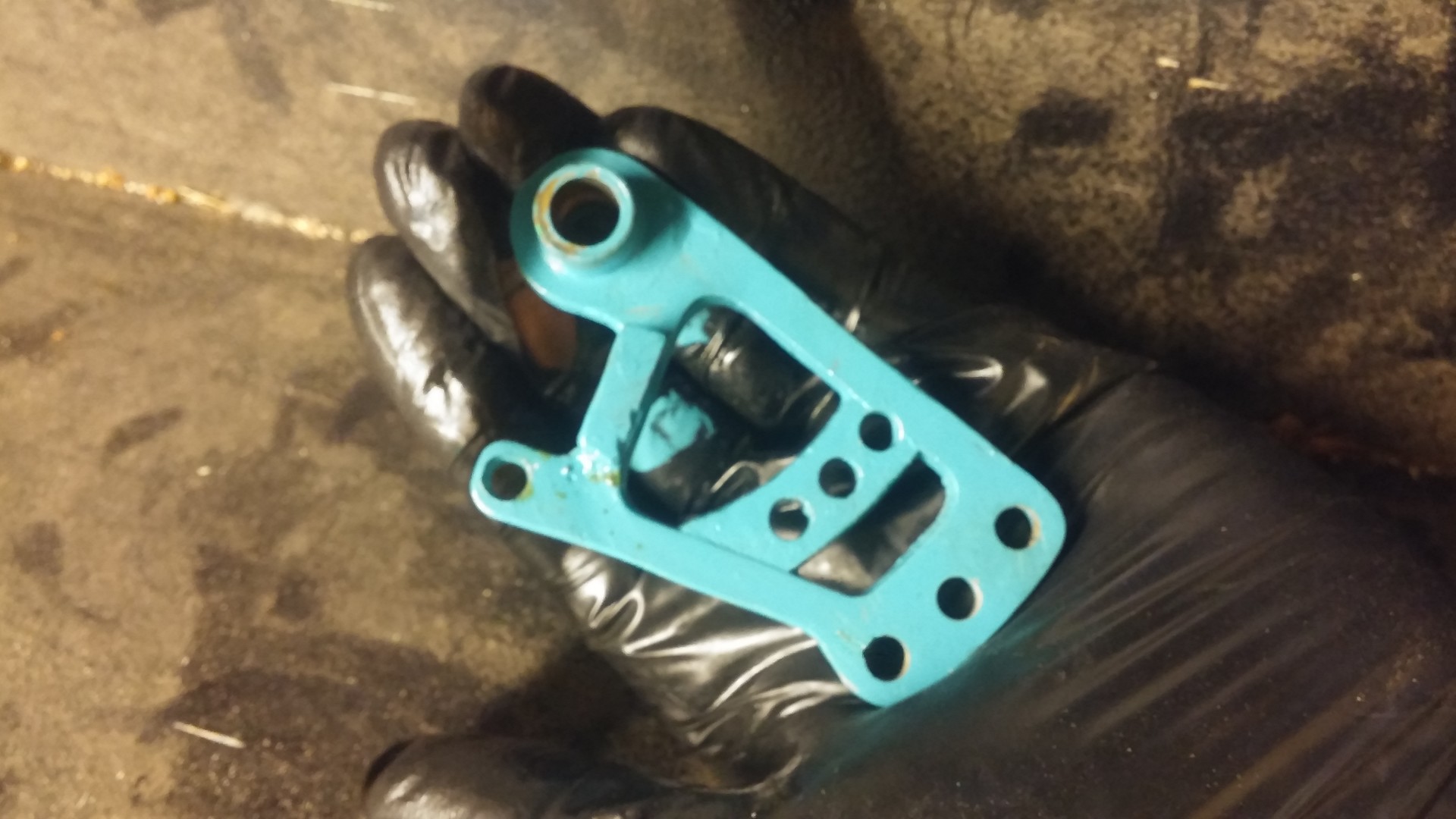

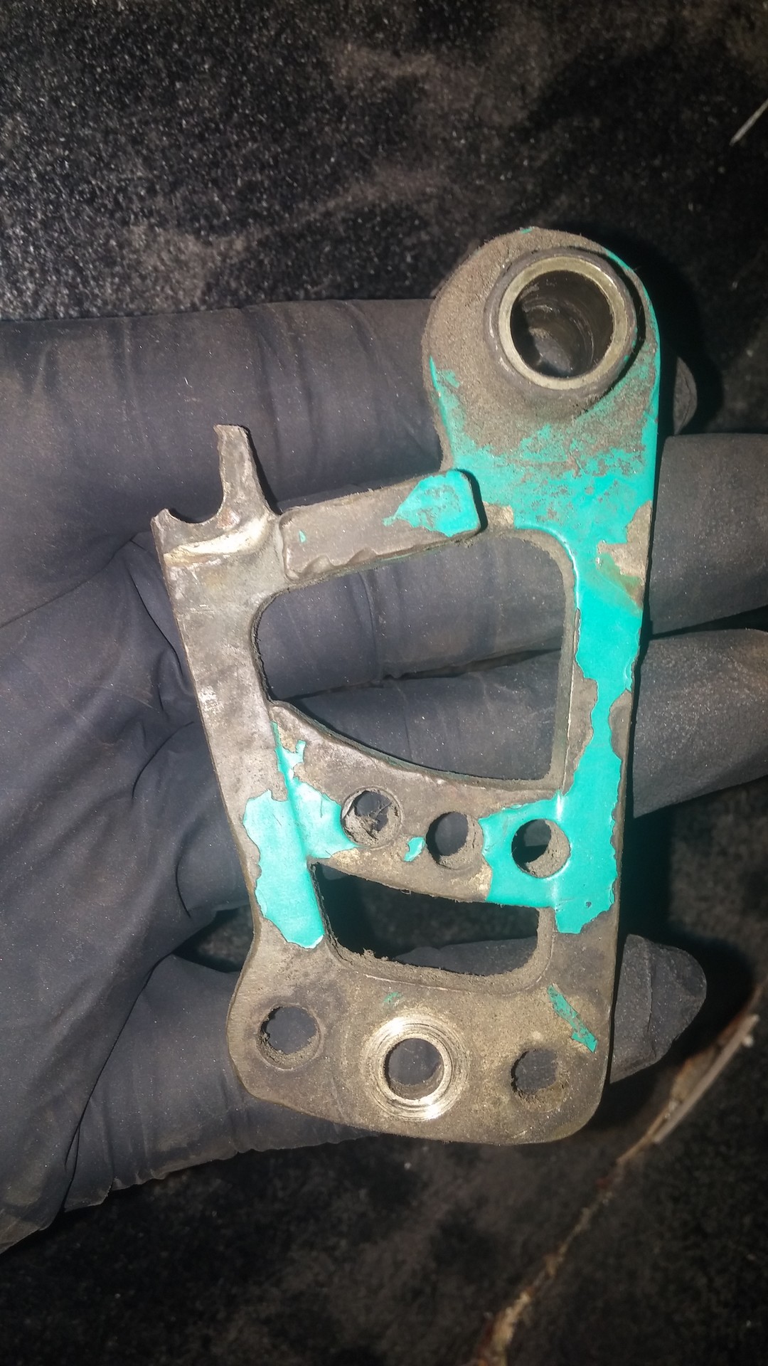

 Hat jemand vllt einen Tipp wo man im Ruhrgebiet gut gebrauchte Reifen für die Karre bekommen kann? Sind 12,5 80 R18. Ich gehe schon immer in Deckung wenn ich die rissigen Gummidinger nachfülle... Ich hab leider zuletzt nicht viel dokumentiert. Wenn die Arbeitshydraulik tut mache ich mal rin Video. Hier nur ein Bild von einer der vielen kleinen Spontanreparaturen die einen überraschen. In diesem Fall der Hebel des Bremspedals. War vorher mit nem Nym Kabel gesichert!🙈
