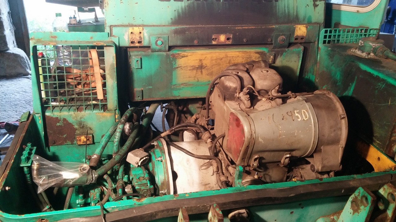

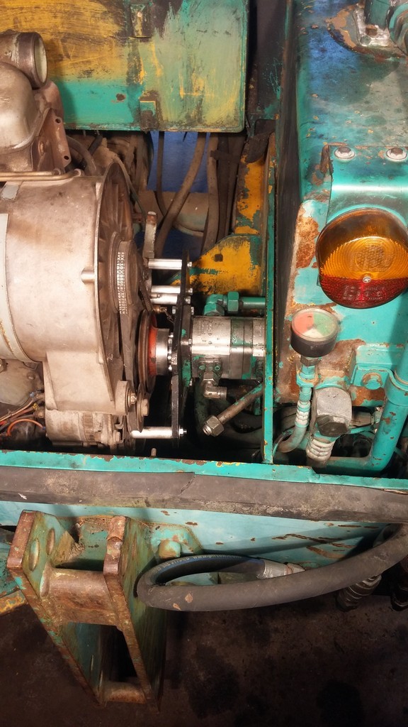

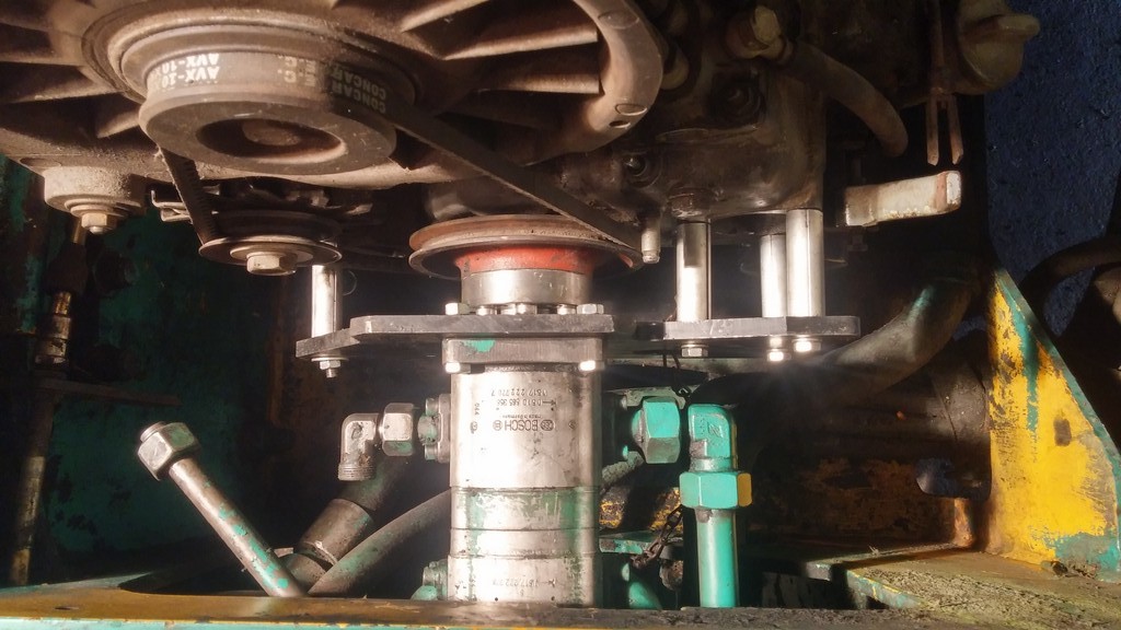

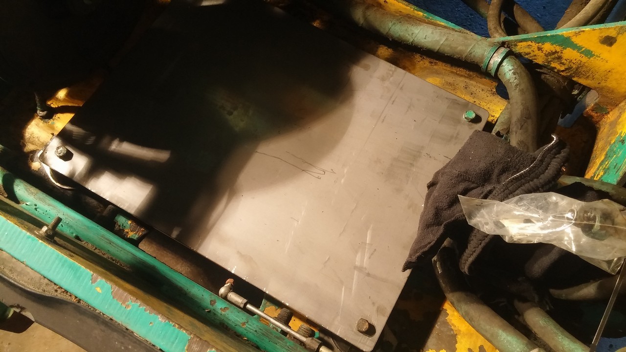

Vielen Dank erstmal für eure schnelle Hilfe bei der Pumpenfrage! Ich habe die Idee durch eure Aussage wie angedacht umgesetzt. Zwar musste ich dafür an das schöne gelaserte Blech ein Stück anschweißen und das Lochbild um 90° gedreht nochmal bohren, aber es hat geklappt. Die Pumpe ist nach mehrmaligem Anpassen nun an Ort und Stelle. Der Motor ist auf seiner neuen Montageplatte verschraubt und eine Öffnung für den Ölwechsel habe ich auch noch reingeschnitten. Hatte ich vergessen...:bauforum4:
Nun muss ich noch schauen ob ich die Leitungen der Arbeitspumpe angeschlossen bekomme, oder ob ich die eine oder andere neu konfektionieren lassen muss. Ausserdem muss ich den Motorkabelbaum mit dem des Baggers verbinden. Da ich absolut keine Ahnung habe wo ich den weiblichen Teil des 8-poligen Steckers des Baggerkabelbaum herbekommen könnte, werde ich diesen wohl abtrennen und statt dessen das weibliche Gegenstück zu dem Harting Stecker des Motorkabelbaums drantüddeln. Ausserdem muss der Gaszug auf die andere Seite des Motors verlegt werden und ein passender halter gebaut werden.
Allerdings werde ich jetzt aufgrund von Bauarbeiten am Haus die nächsten Wochen nicht am Bagger weitermachen können. Ich melde mich aber sobald es weiter geht! :) Vielen Dank schonmal für eure bisherige Unterstützung! Bei solchen Aktionen ist es immer ein super Gefühl wenn man weiß, dass man bei schwierigen Fragen die Möglichkeit hat mit erfahrenen Leuten in Kontakt treten zu können! Danke, dass ihr euer Wissen hier teilt!!!

P.s.: Die Drehrichtung beiden Pumpen müsste passen. Die Riemenscheibe dreht trotz Achsenversatzes mit gleicher Geschwindigkeit in die gleiche Richtung wie die Schwungscheibe. Ich hoffe stark, dass es beim Hatz genauso war! :rolleyes:
