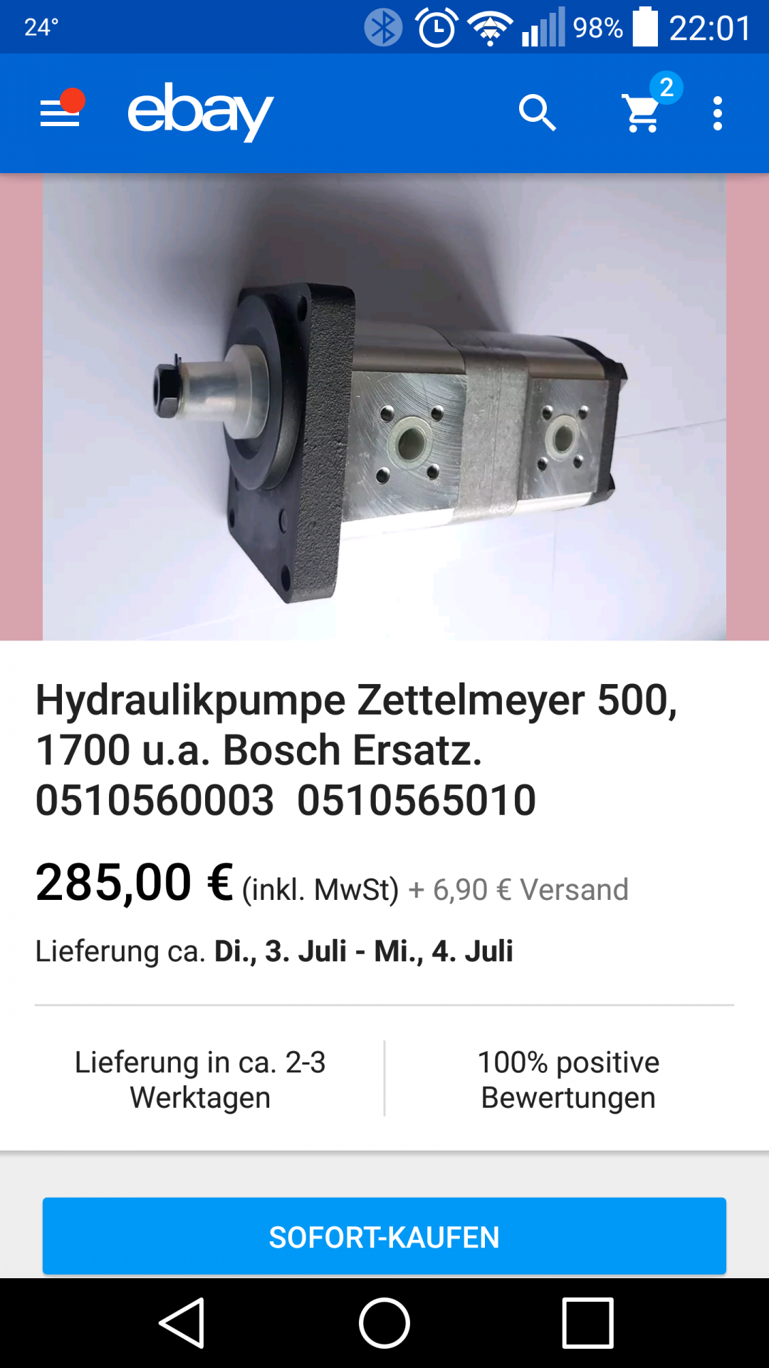

Heute hab ich es endlich mal geschafft eine erste Anprobe im Motorraum zu machen. Nun habe ich das Problem, dass die kleine Arbeitspumpe durch die etwas höhere Lage der Riemenscheibenachse zu hoch baut. Sprich, die zwei kleine  Anschlüsse oben auf der Pumpe kollidieren mit dem Blech unterm Öltank. Wegschneiden bringt nicht viel.
Nun meine Frage an euch:
Kann ich die Arbeitspumpe um 90grad verdreht einbauen? Also quasi auf der Seite liegend? Die beiden Dicken Leitungen rechts, die beiden dünnen links? Das wäre den schnellste Lösung und dann würde es passen. Ich bin mir eben nur nicht sicher ob die Zahnradpumpe es schafft sich auf der Seite liegend zu entlüften. Könnt ihr das einschätzen?
Ich hänge mal ein Bild meiner Pumpe aus dem Internet dran. Meine Pumpe ist von Bosch.
Schönen Abend und viele Grüße
Pascal
Das ist "nur" eine doppelte Hydraulikpumpe. Quasi zwei Pumpen hintereinander.
Die Einbaulage ist egal. Die Saug- und Druckleitungen müssen wieder da dran, wo sie vorher waren.
Wichtig ist die Drehrichtung. Sollte sich die Pumpe nach dem Umbau andersrum drehen, ist auch der Vor- und Rücklauf vertauscht.
Viele Pumpen lassen sich auch von rechts auf linksdrehend oder andersrum umbauen. Aber (vorsicht) nicht alle!
