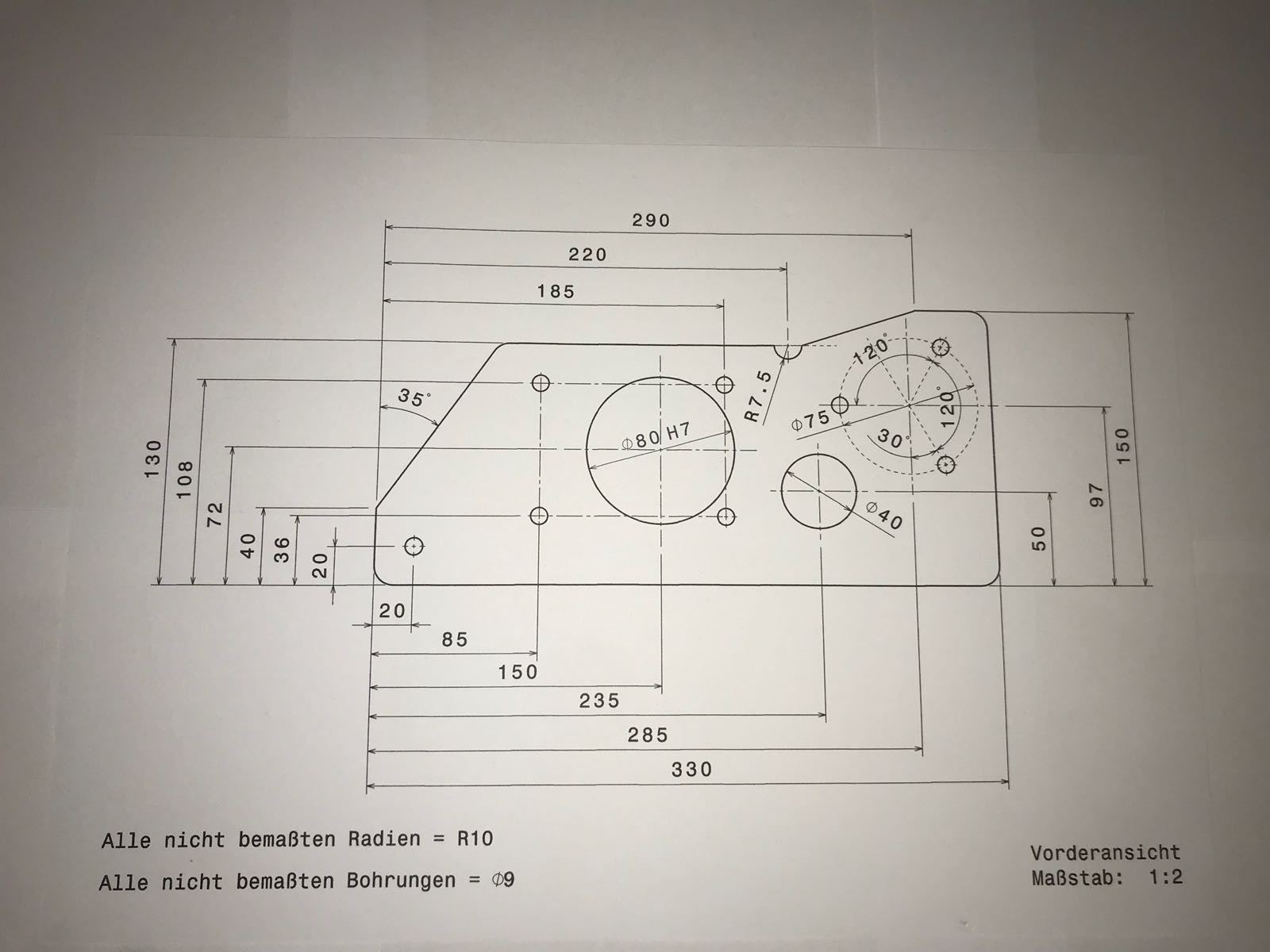

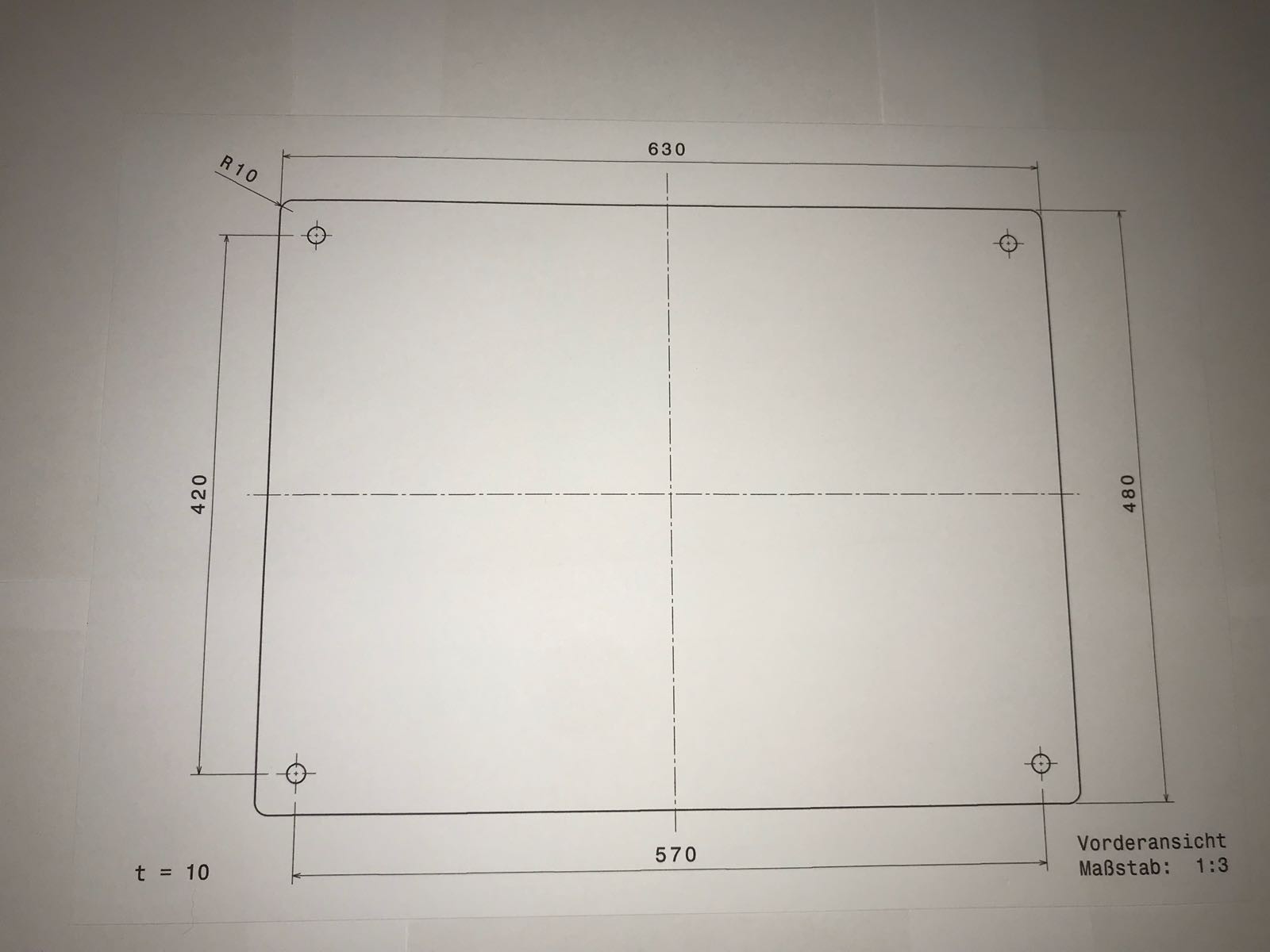

Sooo, kleines Update nachdem ich leider in den letzten Wochen wenig Zeit hatte mich um das Projekt zu kümmern.

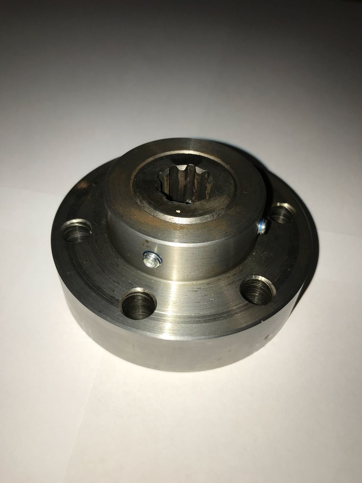

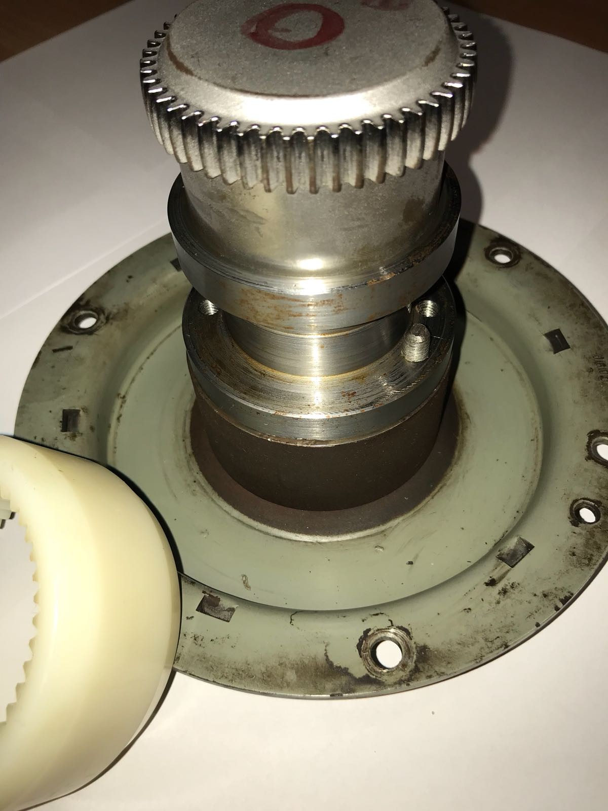

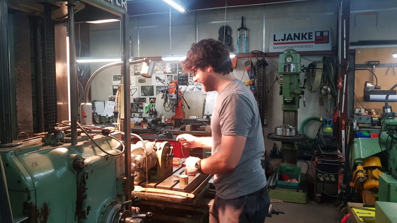

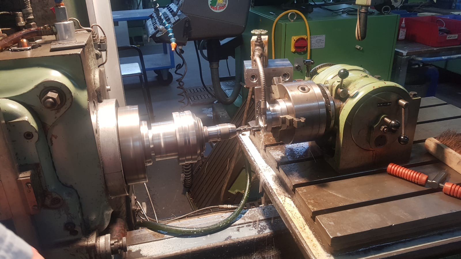

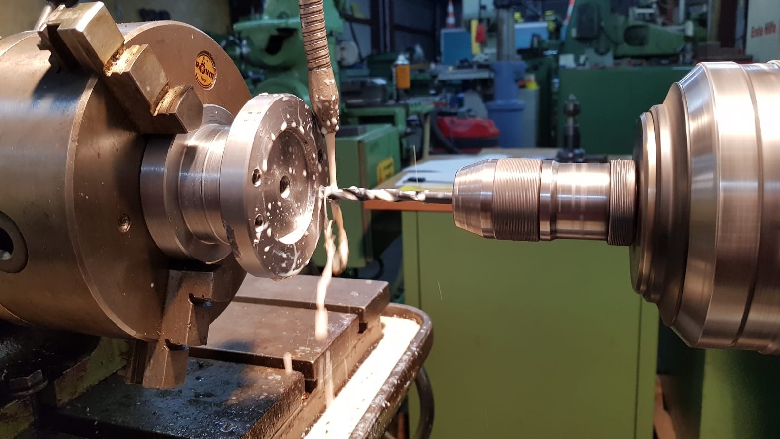

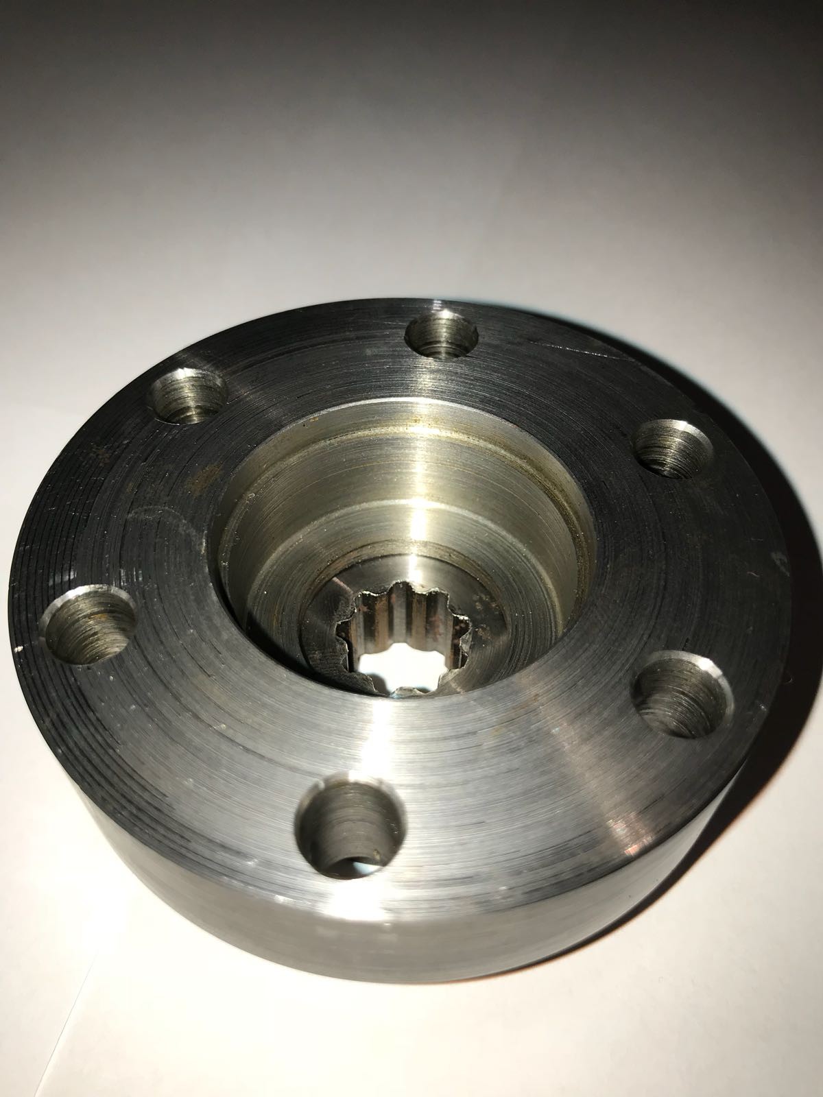

Die Adapterflansche sind fast fertig. Es fehlt lediglich eine Schweißnaht um die Bowex-Kupplung gegen verdrehen zu sichern. Sie ist zwar, ebenso wie die innenverzahnte Hülse, mit einer Übermaßpassung geklemmt, soll aber sicherheitshalber noch gegen verdrehen gesichert werden. Deshalb eine umlaufende Schweißnaht. Die innenverzahnte Hülse ist mit Hilfe von vier M5 Madenschrauben gegen verdrehen gesichert, da ich an der Kupplung nicht so hohe Drehmomente erwarte. Am Montag gehen die Zeichnungen für die Trägerplatte der Arbeitspumpe sowie die Trägerplatte des Motors zum Laserschneiden.
Ausserdem sind bei AMC vier Hydro-Motorenlager mit einer Shorehärte von 50, sprich mit einer Belastbarkeit von 150kg das Stück bestellt. Diese passen auf das vorhandene Bohrbild am Bagger.
Die Flansche passen an an die vorhandenen Anschlüsse, und nun bin ich gespannt ob die Pumpenträgerplatte ebenfalls passgenau ist. Das Messen war dabei etwas schwieriger. Es geht voran! :)
