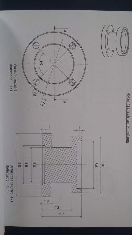

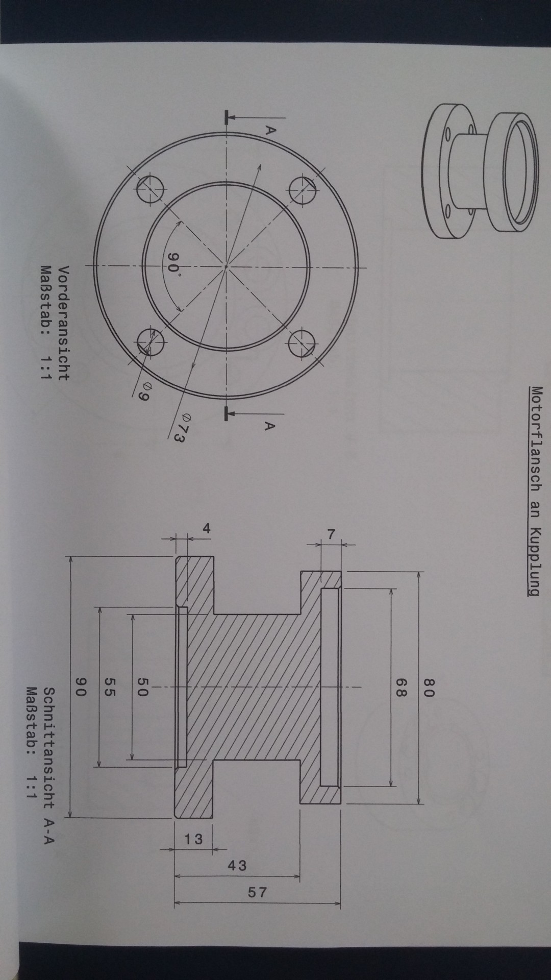

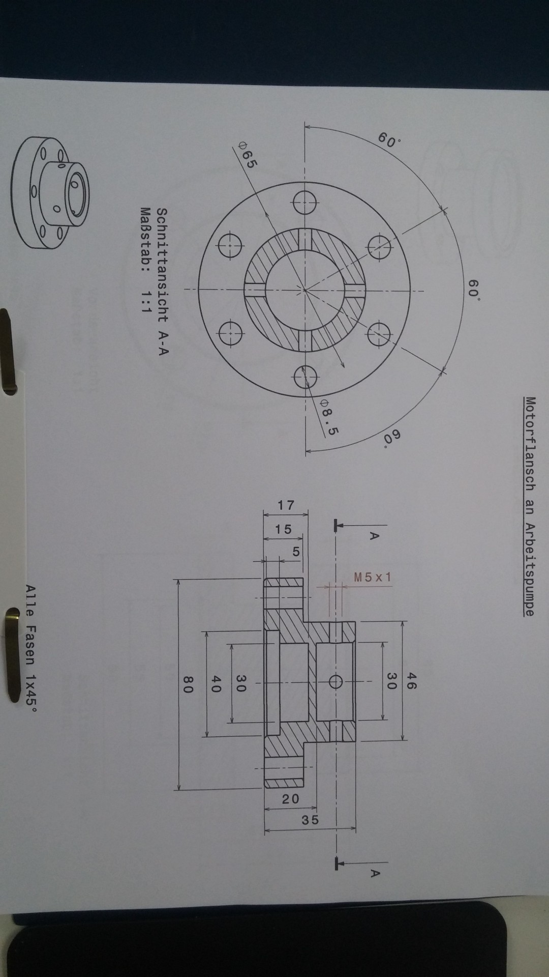

Drehen, fräsen und schweißen ist kein Problem. Ich habe nun die fehlende Kupplungsseite der Bowex M-48 Kupplung, die Bowex Aussenhülse und eine Din 5482 17x14mm 9 Zahn Hülse für die Zahnradpumpe bestellt.
Ich habe eine Maßaufnahme der Kupplungsglocke, Schwungscheibe,Kurbelwellenriemenscheibe und Kupplungsmitnehmerscheibe der alten Generatorkupplung gemacht.
Auf dieser Basis habe ich nun 3D Modelle und Zeichnungsableitungen Für zwei Flansche erstellt welche ich möglichst bald mit einem Freund drehen werde.
Entsprechenden Rundstahl hole ich heute.
Die kleine Pumpe wird auf einem Flachstahl mit entsprechendem Lochbild montiert welche dann mit Abstandshülsen an vorhandenen Bohrungen und aufnahmen des Motosblocks befestigt wird.
