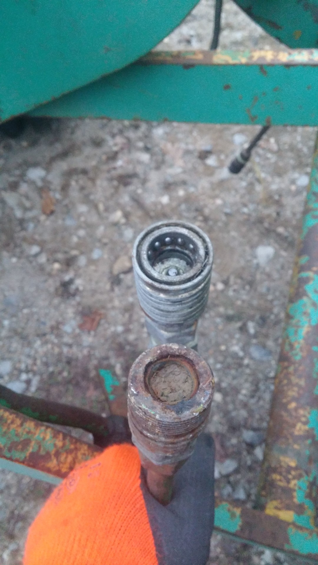

Habe gerade die beide  männlichen Kupplungshälften für die Schaufelhydraulik bekommen. Irgendwie standen sich da zwei weibliche Kupplungen gegenüber weshalb ich vermute, dass die Schaufel beim letzten Besitzer gar nicht benutz worden ist...
Entsprechend schäbbig wird wohl auch das Öl in der Schaufel sein. Morgen werde ich mal versuchen so viel wie möglich von der alten Brühe aus den Zylindern zu bekommen bevor mir das das ganze Ölvolumen verpestet.
Ausserdem fehlen mir die zwei Dicken Sicherungsbolzen für die Schaufel. Habe mir schon 500mm 36er Rundstahl besorgt und schaue mal, dass  ich da etwas passendes draus bastel! :) Bilder folgen die Tage! :)
