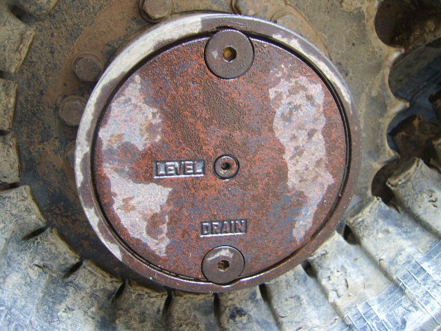

Für den Hersteller muss ich morgen mal den Deckel abschrauben.
Mir ist nur beim Öl einfüllen aufgefallen das die Planetenräder viel Spiel haben.
Die Motoren haben 2500 h runter, Öl alle 500 h gew.
Öl sieht beim ablassen immer erstaunlich gut aus.
Sind auch dicht und laufen ruhig.
Ich hätte nur zur Sicherheit gern mal rein geschaut.

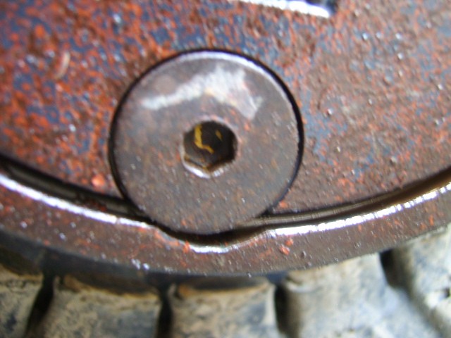

Der Deckel lässt sich auch nicht zurück drücken um den Ring frei zu geben.
Aber er geht zu drehen.
Dann musst du mit Sicherheit den Ring zerstören.

Wenn es läuft lass es zu. Der Deckel geht nicht so leicht zu.
Beim Computer würde man sagen, Never change a running system
Das ist vorbeugende Instandhaltung :bagger:
Ich denke auch die Dinger sind OK.
Aber wenn man den Schlauch vom Ölspender rein schiebt und das Innenleben wie ein Lämmerschwanz wackelt .....:wacko:
Ist mir über die vielen Jahre auch noch nicht aufgefallen.

Hallo EX35,
schau mal mal auf YouTube, der Kanal heißt FinalDriveParts.com die haben mehrere Videos wo die unterschiedliche Endantriebe öffnen, vielleicht hilft dir das weiter!
