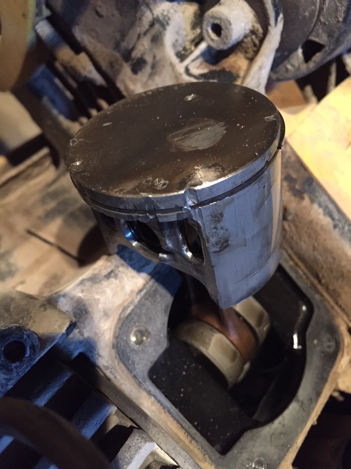

Habe die Referenzmessungen bezgl. Kompression durchgeführt. Ergebnis: Meine Dolmar PC7414, welche einwandfrei läuft, hatte doppelt so viel wie die Wacker. Daraufhin habe ich den Zylinder runter gemacht und eine der Ursachen gefunden:
In den Brennraum scheint beim Vorbesitzer ein Fremdkörper gelangt zu sein. (Vermute eine abgebrochene Elektrode von einer Zündkerze) . Der Kolben hatte Riefen und der Kolbenring war in die Nut geklemmt.  Wie durch ein Wunder ist der Zylinder aber auf den Laufflächen unbeschadet davon gekommen.
Darauf hin habe ich den Kolben samt Kolbenring ersetzt mit positivem Ergebnis was die Kompression betrifft. Bei beiden Geräten wird nun der Wert gemessen. Die Kompression steht nach dem ersten Zug auf dem maximalen Wert.
