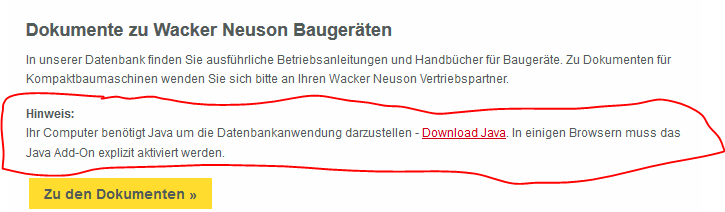

Das mit den Downloads ist eine gute Idee , allerdings hab ich irgendwo noch ein Problem . Ich finde die Maschine zwar , bei Auswahl durch Anklicken tut sich aber nichts :-(
Da will sich ein separates Fenster öffnen -> Popup-Blocker deaktivieren

Zum Download: Das Fenster geht bei mir auf. Kann dort auch nach dem Typ suchen. Es erscheint eine Liste mit Verschiedenen Ausgabeversionen der Dokumente. Leider funktionieren die Links in das jeweilige Dokument bei mir nicht :-(
Popupblocker ist draußen.

Hast Du das gesehen/beachtet:
