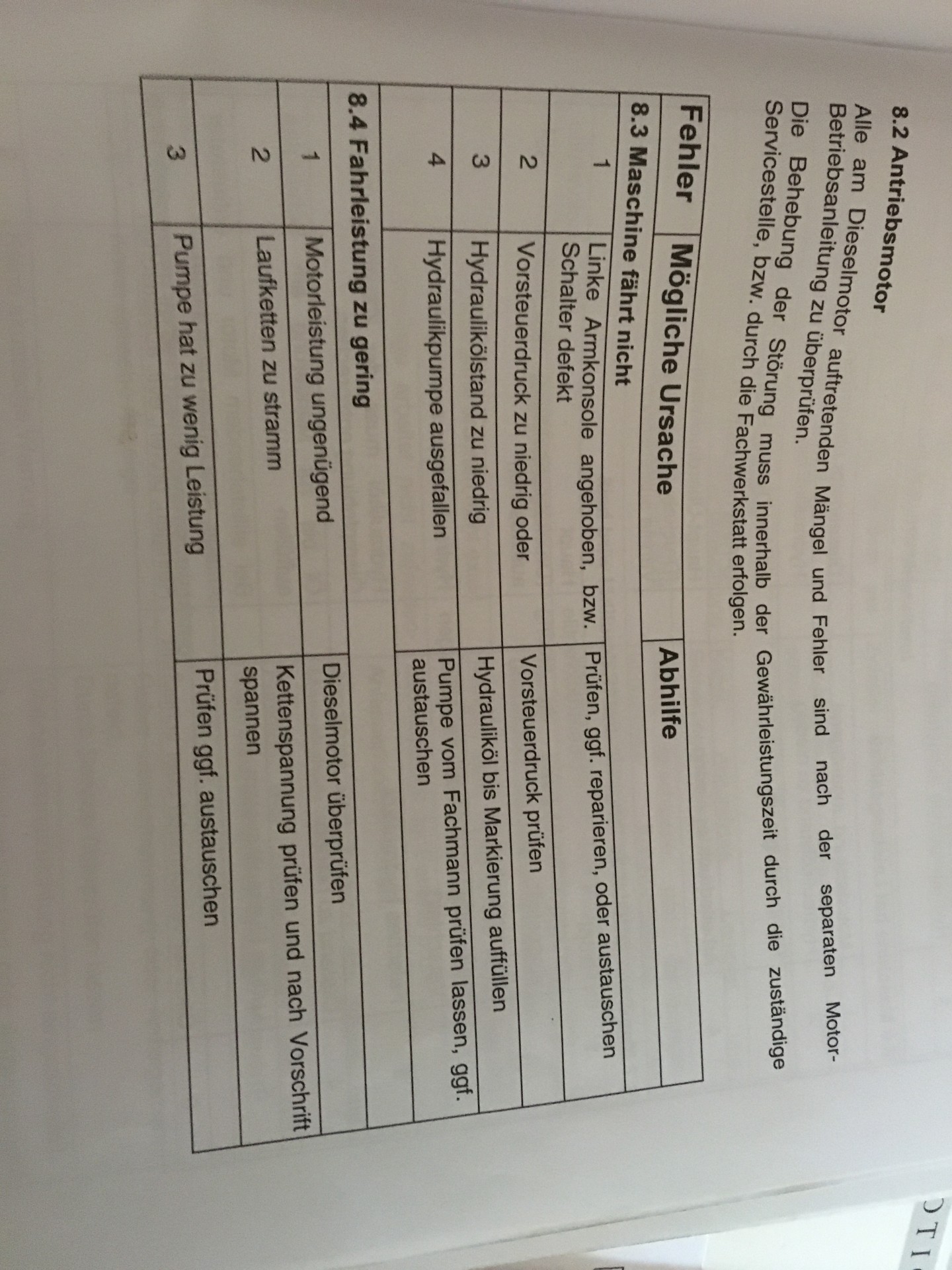

ich bin Besitzer eines Schaeff  Hr 32  Bj 2004
Seit kurzem Lässt sich das Fahrwerk plötzlich nicht mehr bewegen aber erst wenn dass Öl warm ist.
Heißt die Linke und die Rechte Seite lassen sich dann weder vor noch zurück bewegen. Bis der Bagger auf Temperatur ist, klappt alles einwandfrei
kennt jemand das Problem oder sogar eine Lösung?

In den Radmotoren sind Hydraulisch gelüftete Bremsen verbaut, ich dachte vielleicht schließt eine Dichtung nicht mehr richtig, und wenn das Öl dünner wird geht's durch. Aber auf beiden Seiten zugleich ?

Man müsste halt mal messen, ob der Öldruck stimmt, an beiden Antrieben, oder ob genug Öl ankommt, es könnte ja vieles sein, Vorsteuerung, Ventile, Drehdurchführung und Endantriebe.
