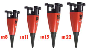

wir beabsichtigen einen Hydraulikhammer für einen 5 Tonnen Kompaktbagger anzuschaffen.
Wegen seiner kompakten Abmessungen scheint mir die neue IN-Serie von Rammer nicht uninteressant. Der Hammer soll sehr robust sein, und zumindest nach Aussagen des Herstellers (Vertreter war bei uns im Haus) sollen Meisselbrüche kein Thema sein. Leistungsmässig dürfte der IN-11 in Frage kommen.
Hier ein Link zur Produktseite des Herstellers:
Rammer Hydraulikhämmer - N-Serie
Habt ihr Erfahrungen mit Rammer Geräten, bzw. der N-Serie?
Was ist Eure Einschätzung? Oder gibt es noch Alternativen?

ich hatte in meinem alten betrieb einen in 8 an einem takeuchi tb 15.
vom gewicht und kompactheit her sehr gut.
von der leistung her eher eine bessere hilti.
wir hatten den hammer viel im innenabbruch eingesetzt.
für ziegelwände und leichten beton ist er ja noch ok.
aber sobald es mal richtiger beton wurde ging fast nix mehr.
die meißelspitze rotiert im gehäuse, so muss man sie nicht abschmieren udn ist wartungsfrei.
nachteile sind aber das sie schnell abmimmt am material und dann ein extrem grossen durchmesser bekommt und kaum noch nen spitze vorhanden ist.
weiter nachteil ist das kein flacheisen benutzt werden kann wegen der rotation des eisens. ich weis nicht ob sich das jetzt geändert hat.
wir hatten mal nen fast vergleichbaren krupp hammer mit 115 kg an dem selben tb 15.
er war zwar bischen zu schwer und globig. aber von der leistung und vom schlagen her lagen welten dazwischen. der krupp ging in beton rein wie ein warmes messer in butter.
also ich bin der meinung das an einem 5 t. bagger ein krupp oder montabert interessant wäre.
