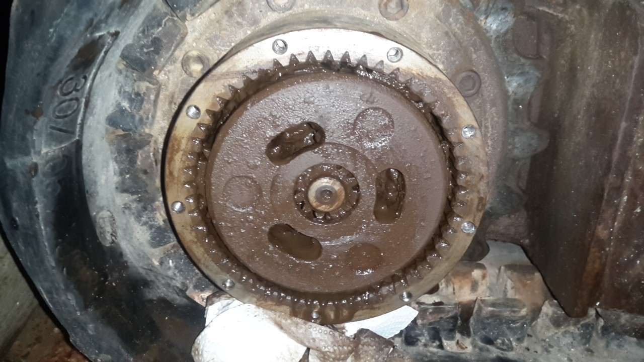

Hallo zusammen,

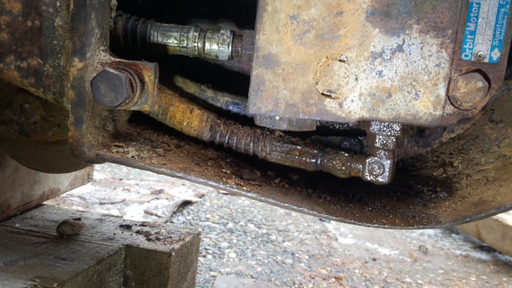

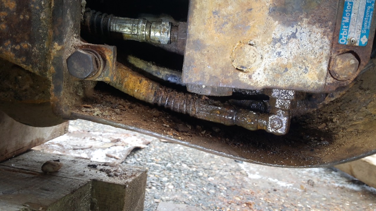

mein TB015 ist auf einer Seite "extrem" undicht, das Getriebeöl läuft regelrecht raus. Nachdem ich die Kette abgenommen habe wusste ich auch warum: das Getriebegehäuse hat ordentlich Spiel. Im Moment bin ich noch dabei den Fahrmotor auszubauen, ist auf Grund von viel "Gammel" gar nicht so einfach: der untere Hydraulikschlauch ist festgerostet, s. Bild. Die Verschraubung war wohl 10 Jahre im Dreck :(.
Während das WD40 einwirkt wollte ich mich mal um die Ersatzteile für das Getriebe kümmern (Lager, Gleitdichtring, O-Ring...und was da noch so drin sein wird).
Das bringt mich zu meiner eigentlichen Frage: kann mir jemand mit Ersatzteilen für das Getriebe weiterhelfen?  Teilelisten, Bezugsquellen, etc?? Eine Explosionszeichnung wäre auch super. Ich bin für jede Unterstützung dankbar.

Moin Sieht eher danach aus als wäre das Schlauch Anschlussstück durchgerostet. Wenn du am ende von dem Schlauch am Motor mal leicht mit einer zange hin und her macht bricht es warscheinlich schon ab mach die verrosteten  Schläuche mit verschraubungen neu. Hätte da noch was liegen für den TB015 Schreib mich mal per Privater Nachricht an.
Mfg
Servus,
danke für das Angebot. PN geht leider erst ab dem 5. Beitrag...hatte ich mal irgendwo gelesen.
daher frag ich gleich nochmal was "halbwegs" Vernünftiges:  der Schlauch geht ja an die Drehdurchführung. wie komm ich da am Besten dran?? Von oben, unter der Bodenplatte, oder von unten?
