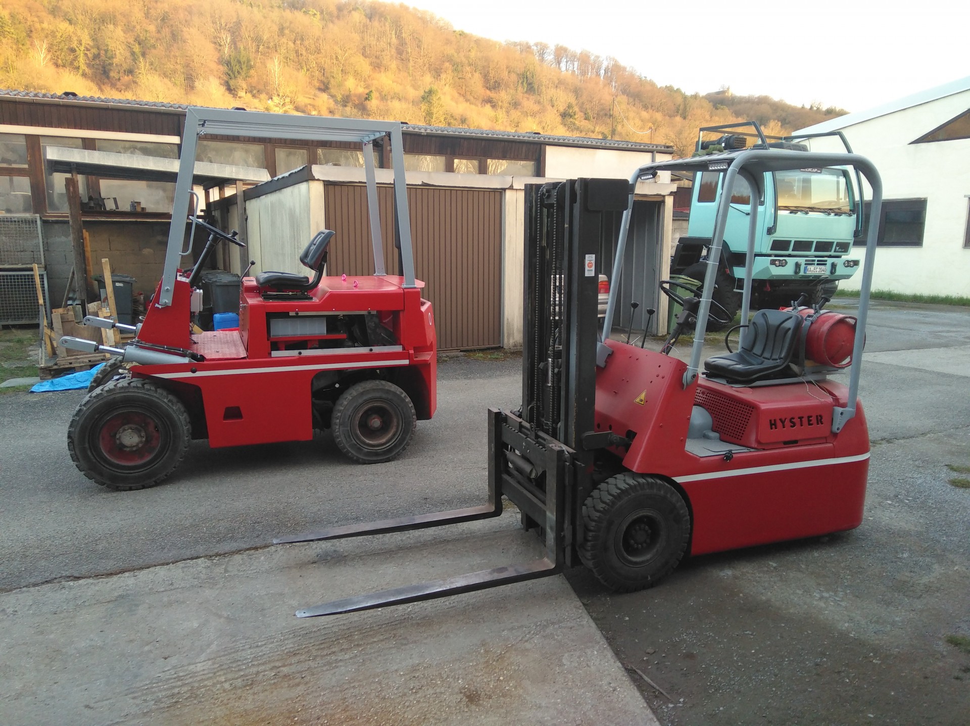

Und dann habe haben wir den Mast wieder angebaut.
Bzw. was der aufmerksame Betrachter sicher gemerkt hat, der Mast war eigentlich noch nie an diesem Stapler.

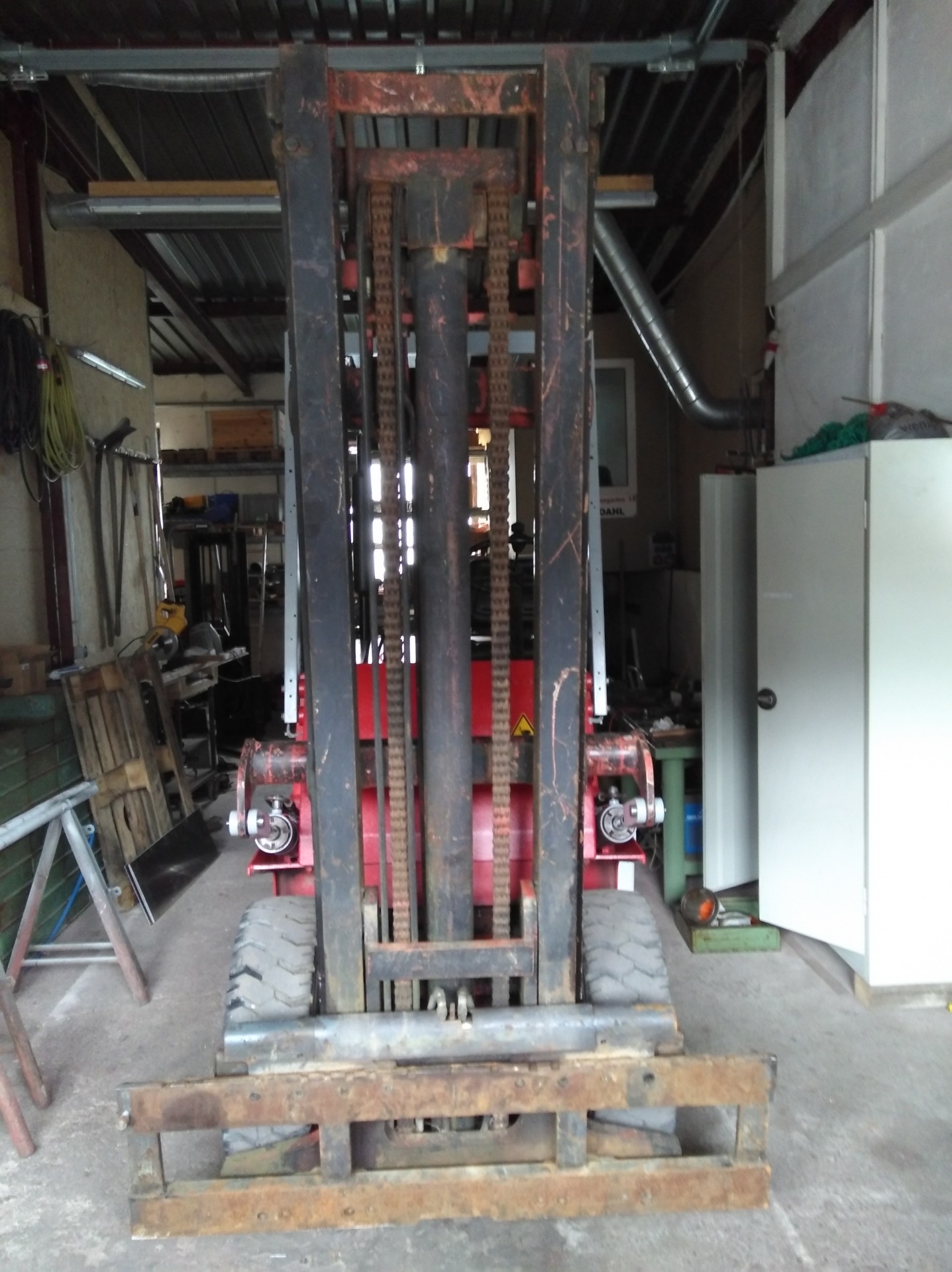

Ich habe durch Zufall einen passenden Mast bei ebay Kleinanzeigen gefunden. Da konnte ich fast nicht nein sagen. Der ist etwas höher, hat also mehr Hub. Die Durchfahrtshöhe ist immer noch ok, da zuvor der Überrollkäfig deutlich höher als der Mast war. Außerdem hat der neue Mast einen Seitenschieber. :)
Da der Zustand recht gut war und ich so langsam wieder einen einsatzbereiten (großen) Stapler brauche, habe ich mich dagegen entschieden den Mast komplett zu zerlegen. Ich werde ihn noch gründlich reinigen und dann am Stück mit Pinsel und Walze “lackieren“.

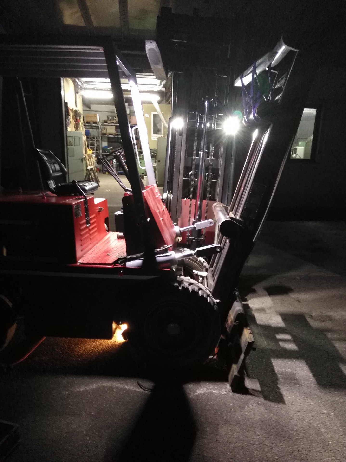

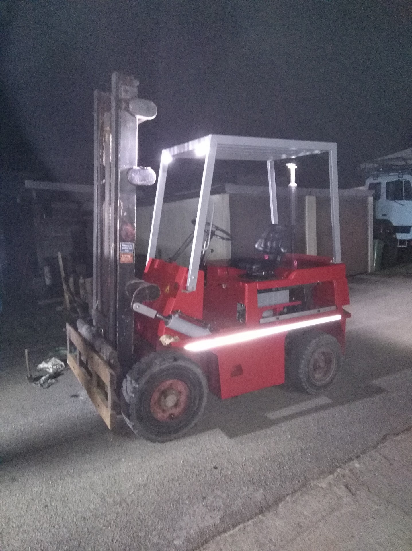

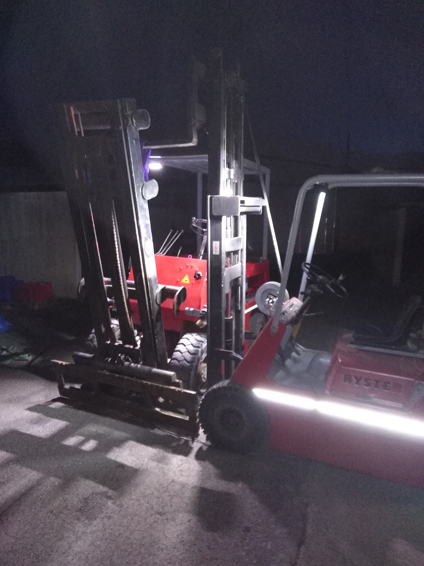

War auf jeden Fall sehr schön als alles wieder ging.

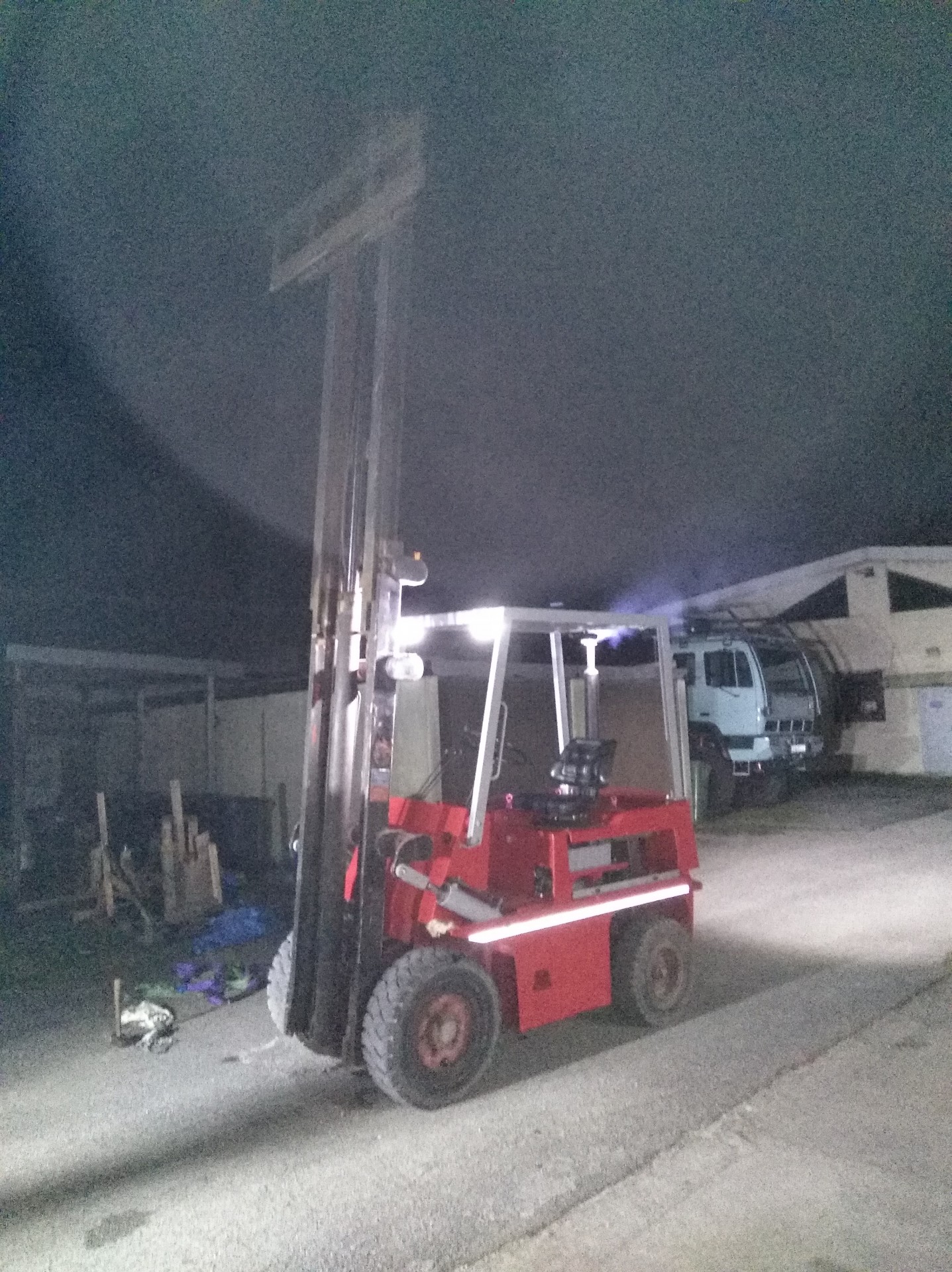

Na bitte und schon ist es wieder ein Stapler.
