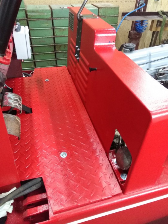

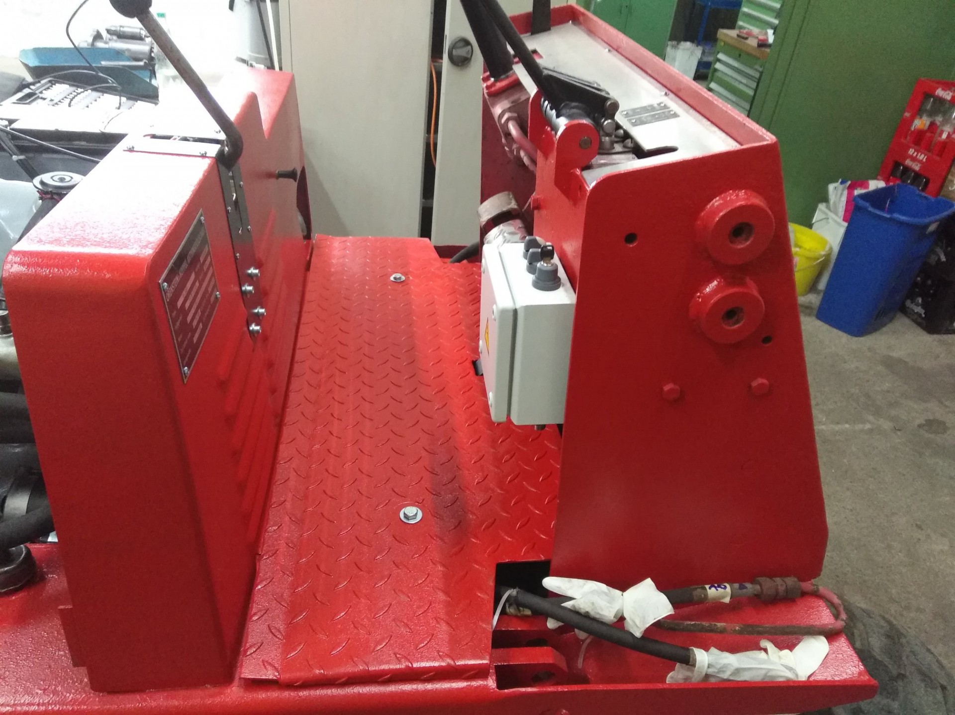

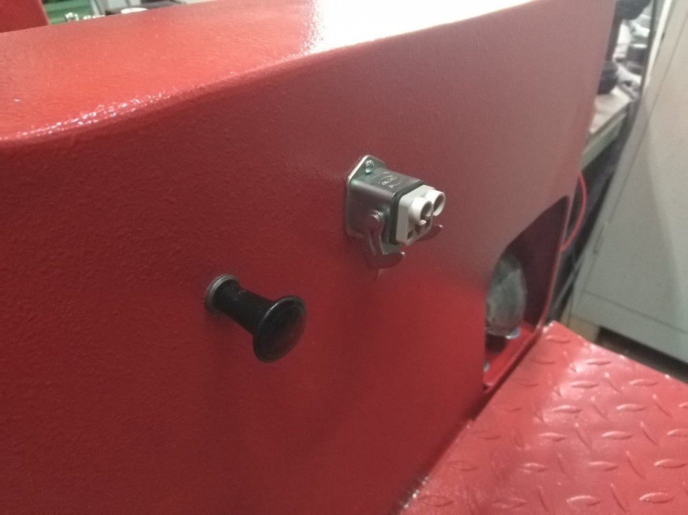

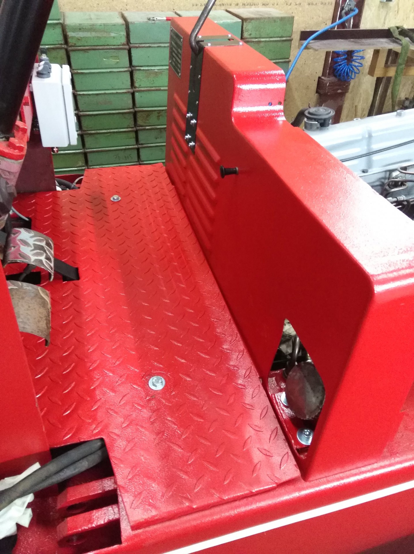

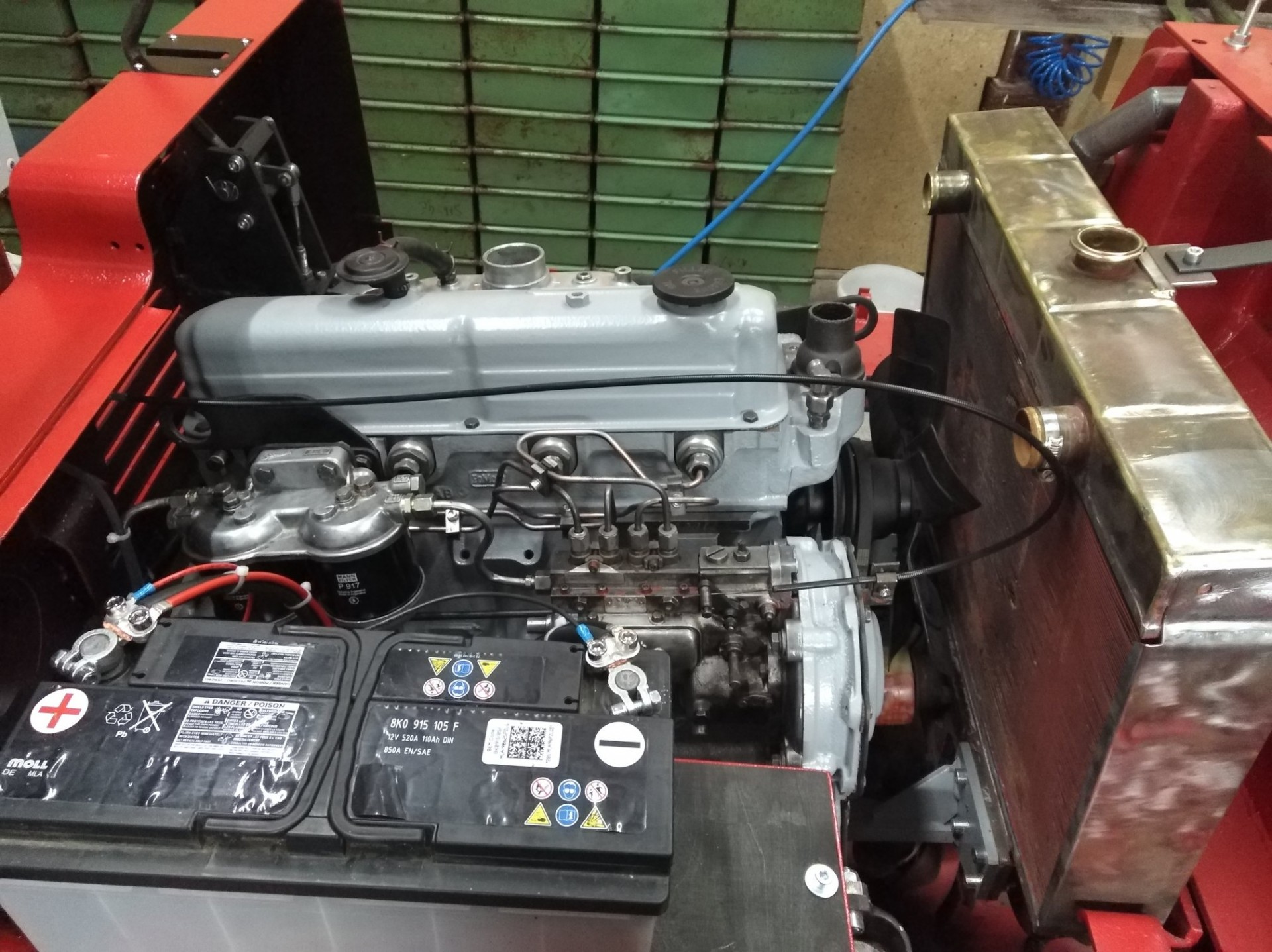

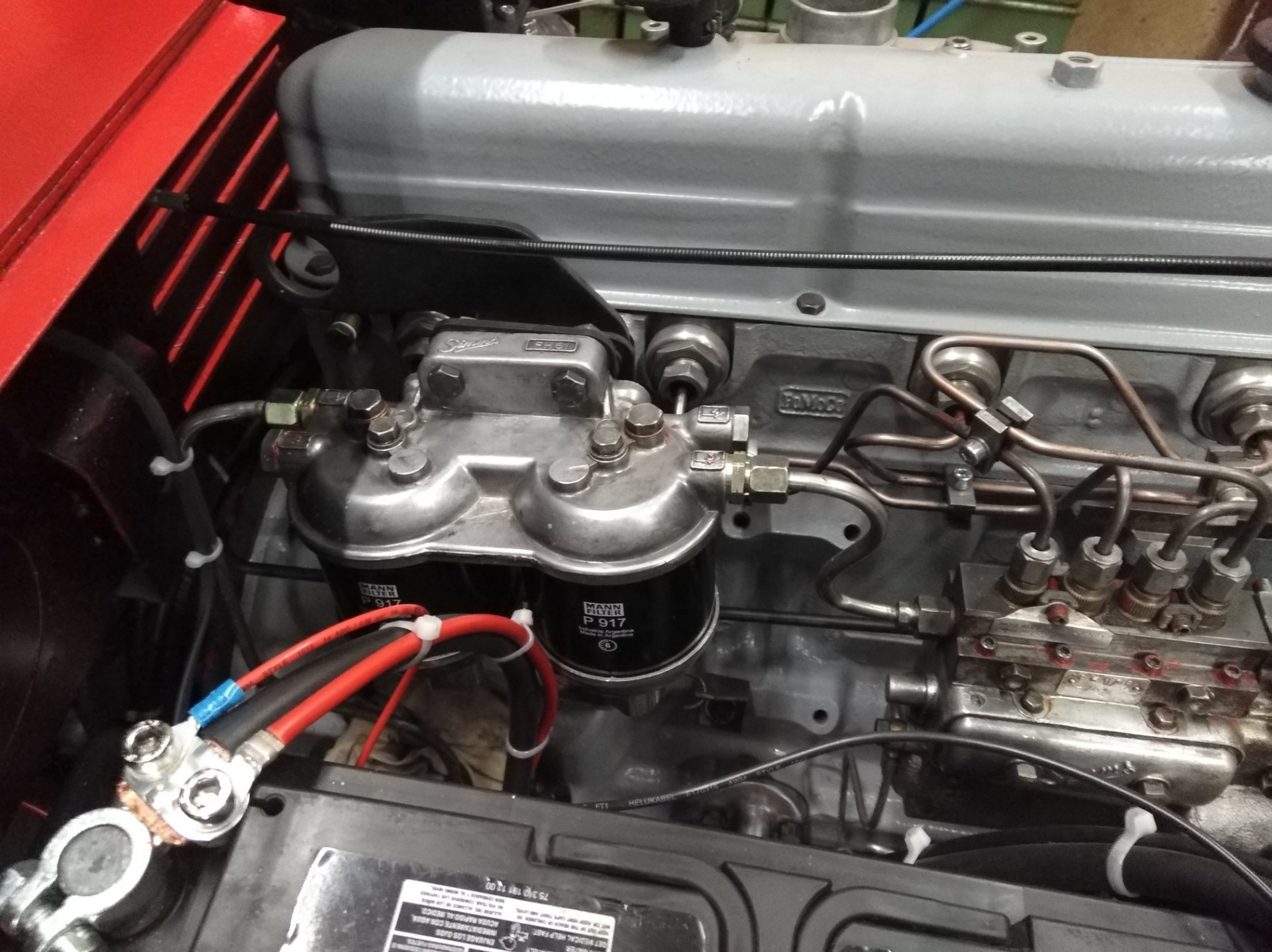

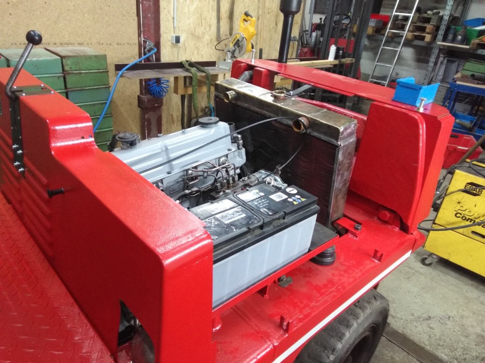

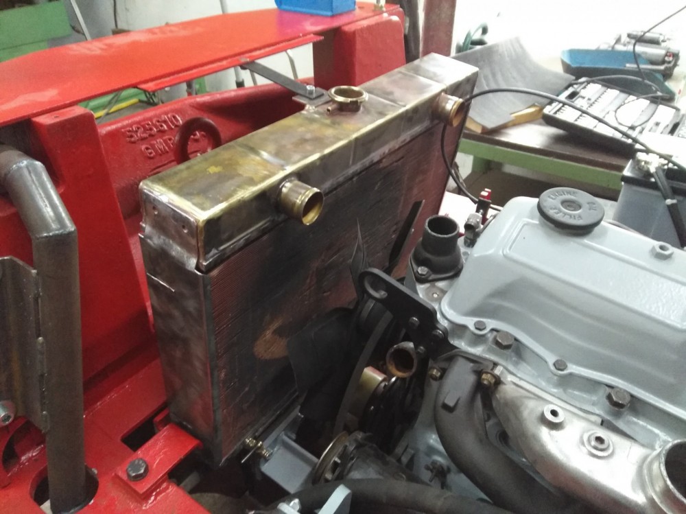

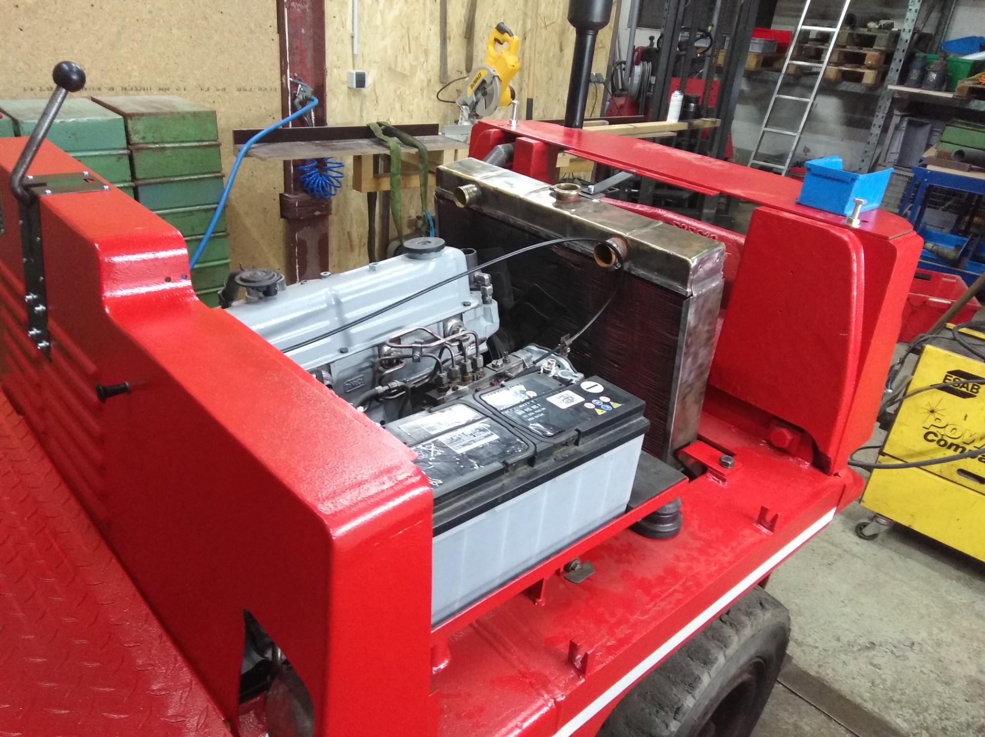

Trittblech habe ich wieder eingebaut, Gaspedal wieder angelenkt ...
Kühler und Dieselfilter wieder eingebaut, Ladeerhaltung nachgerüstet...

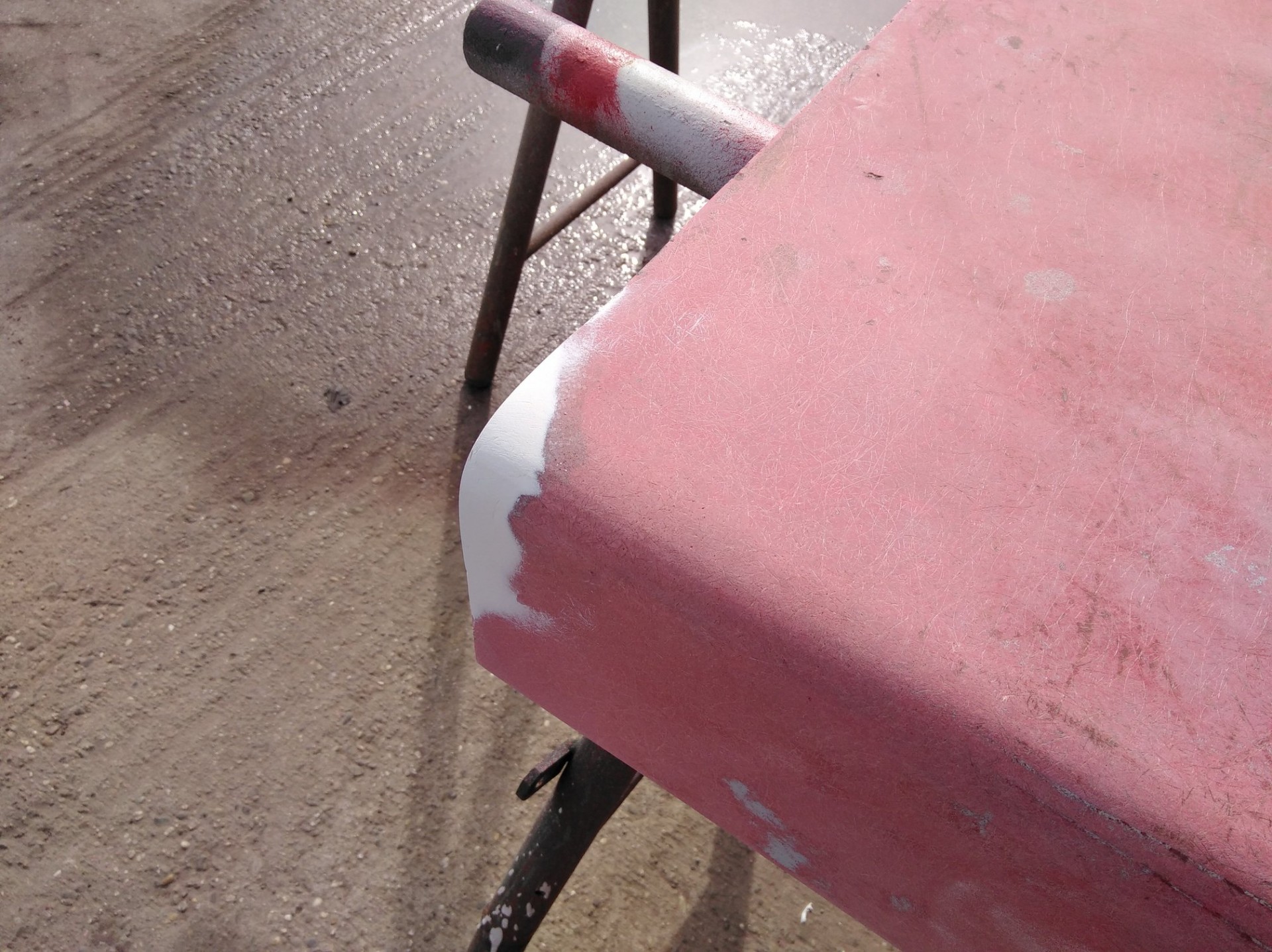

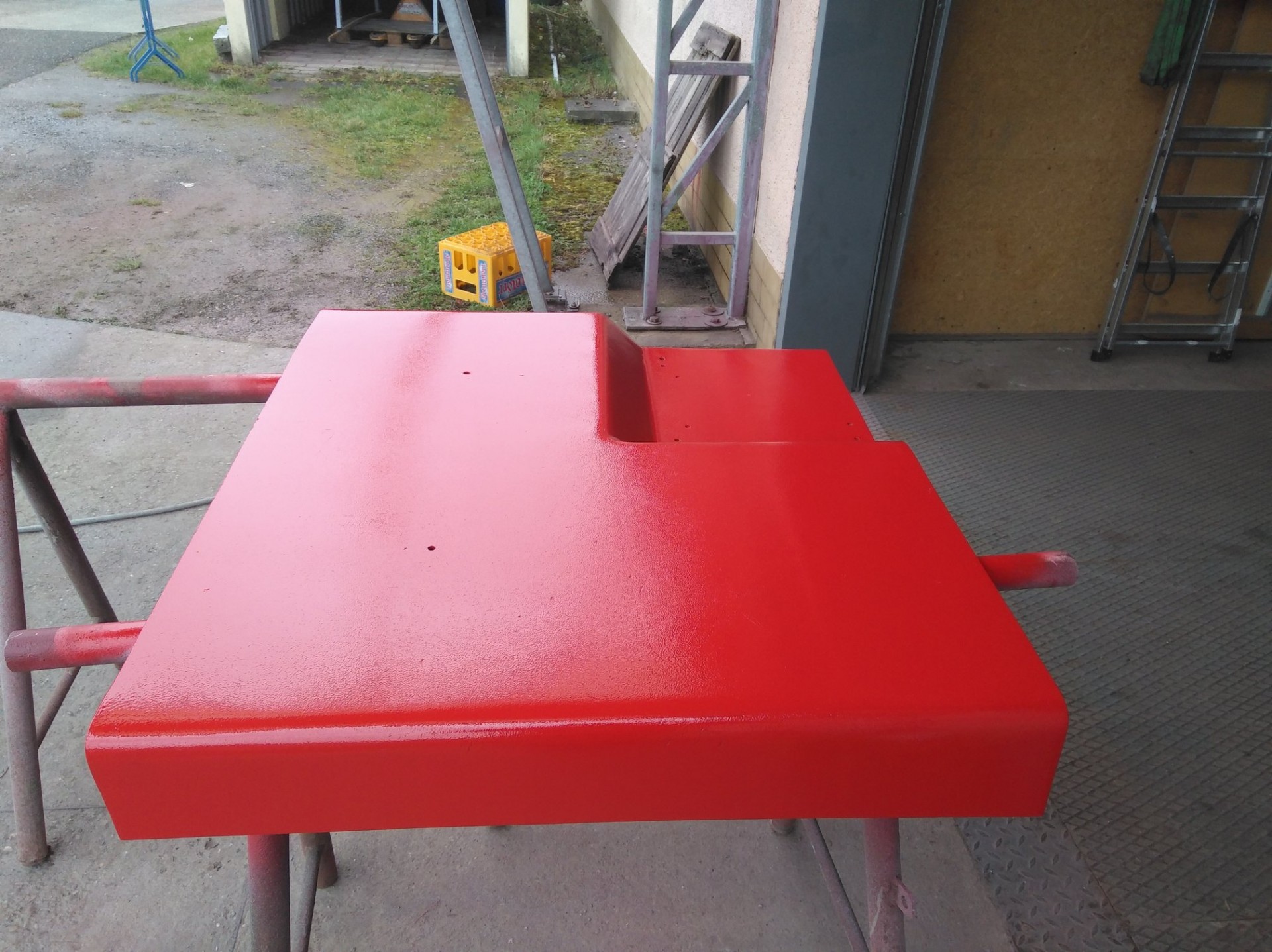

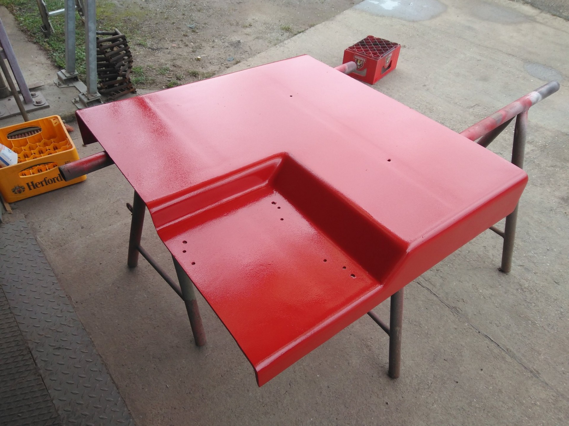

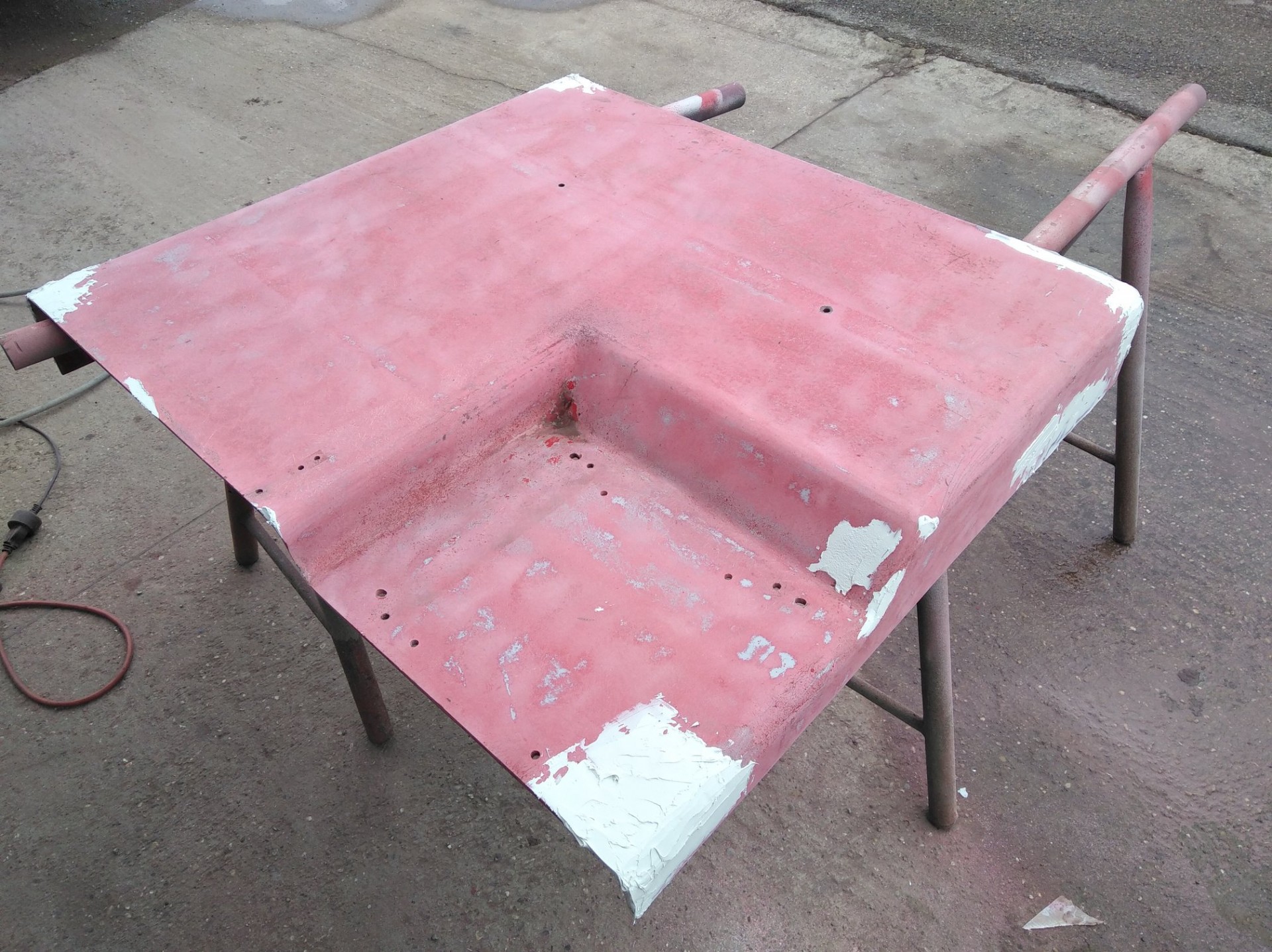

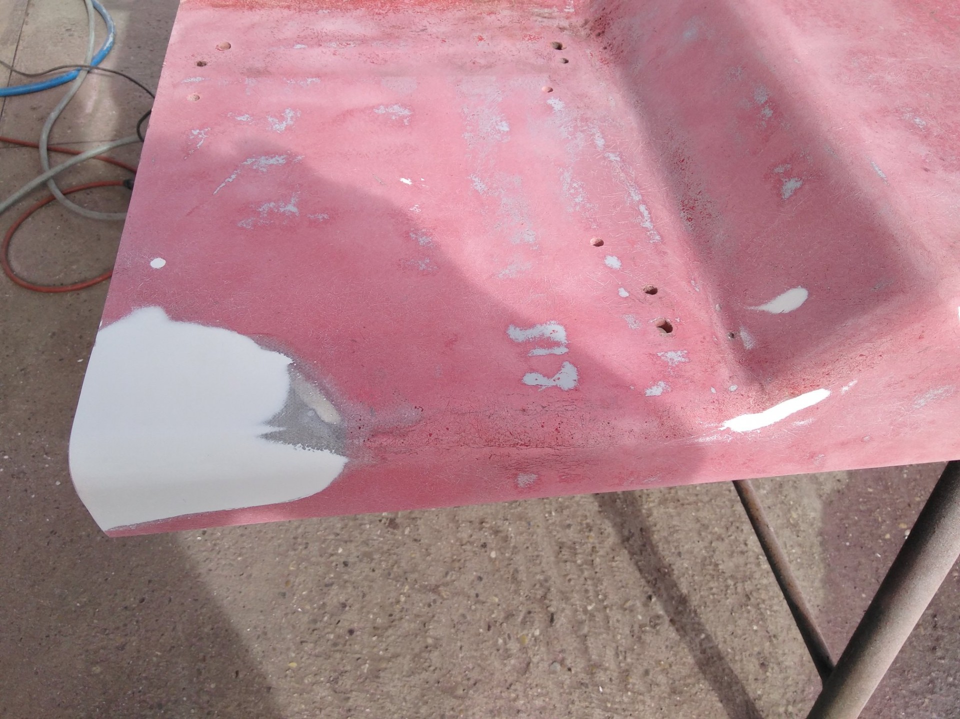

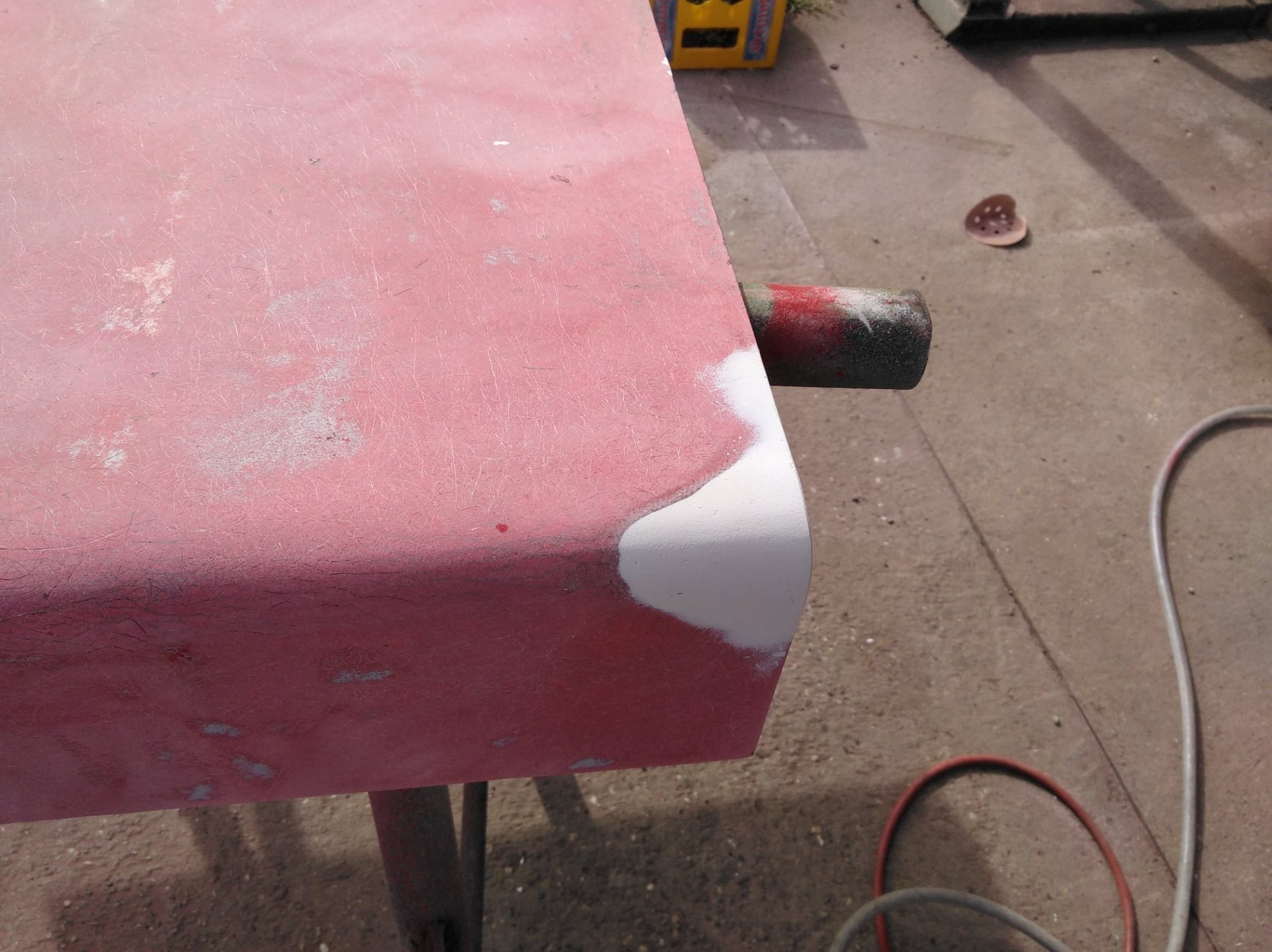

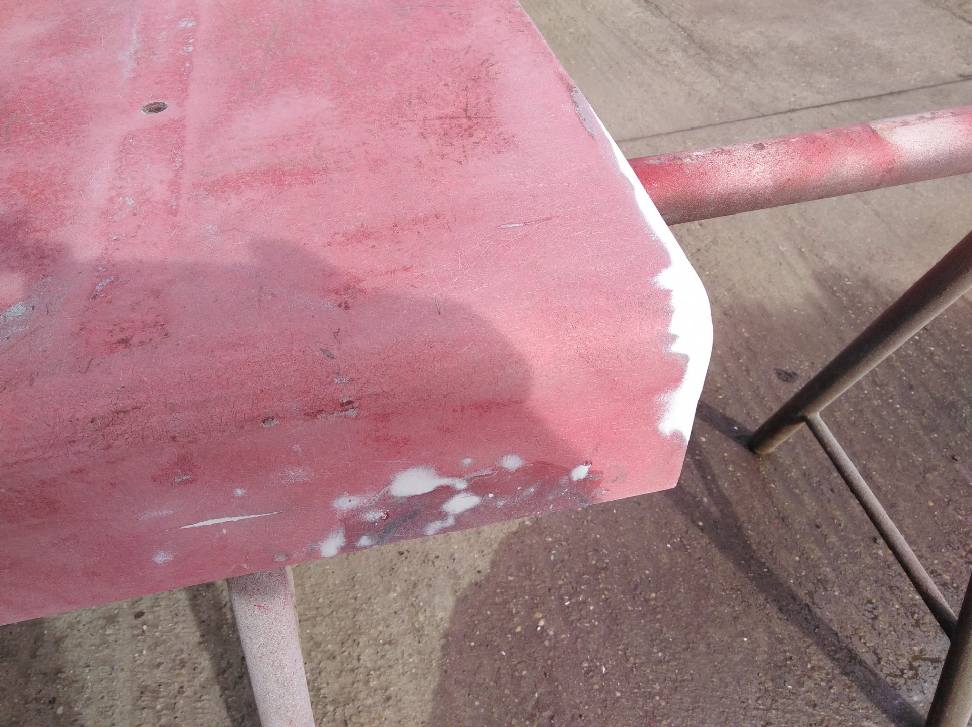

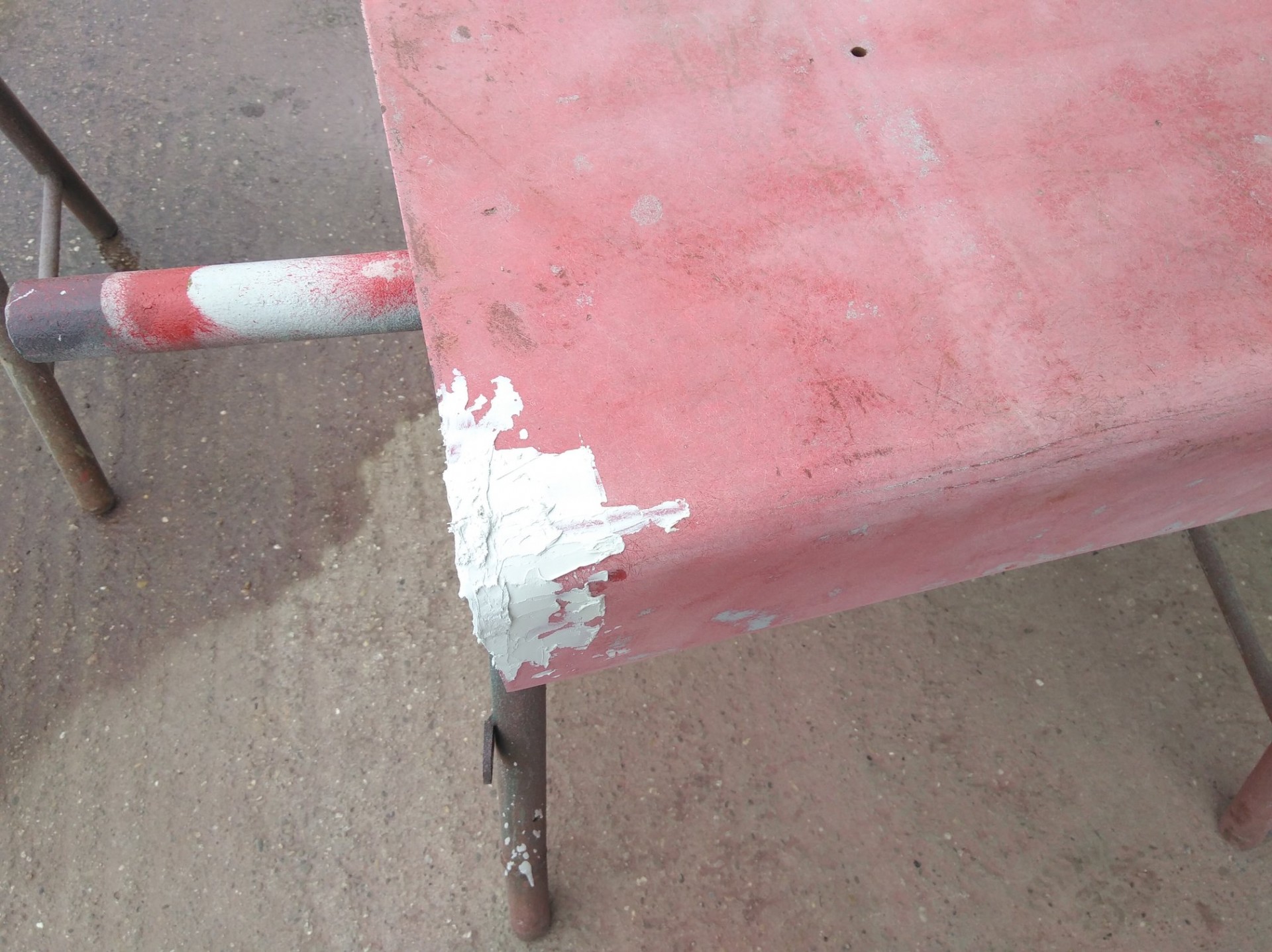

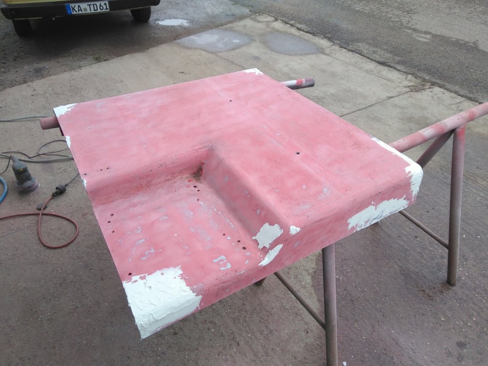

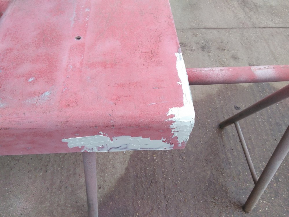

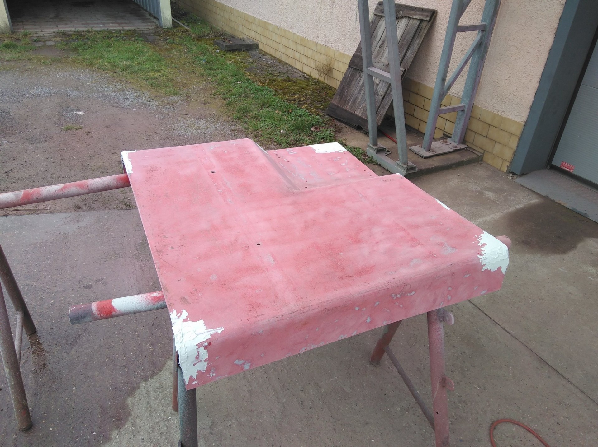

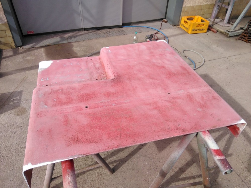

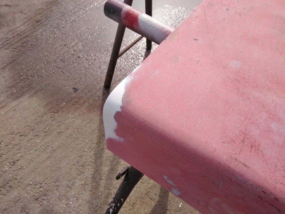

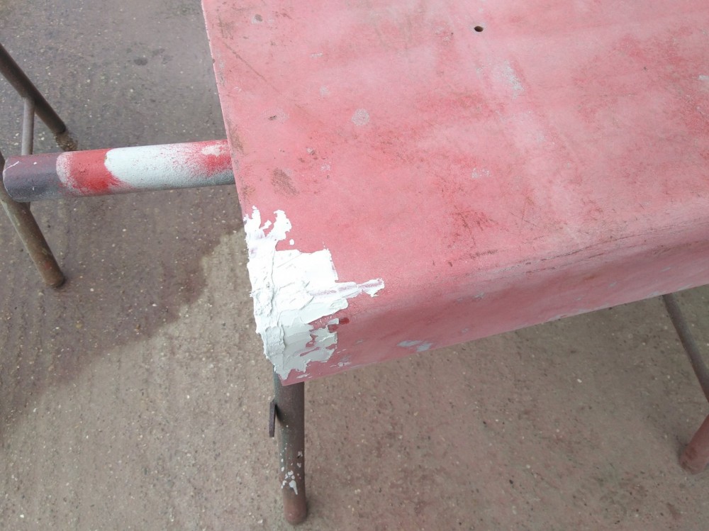

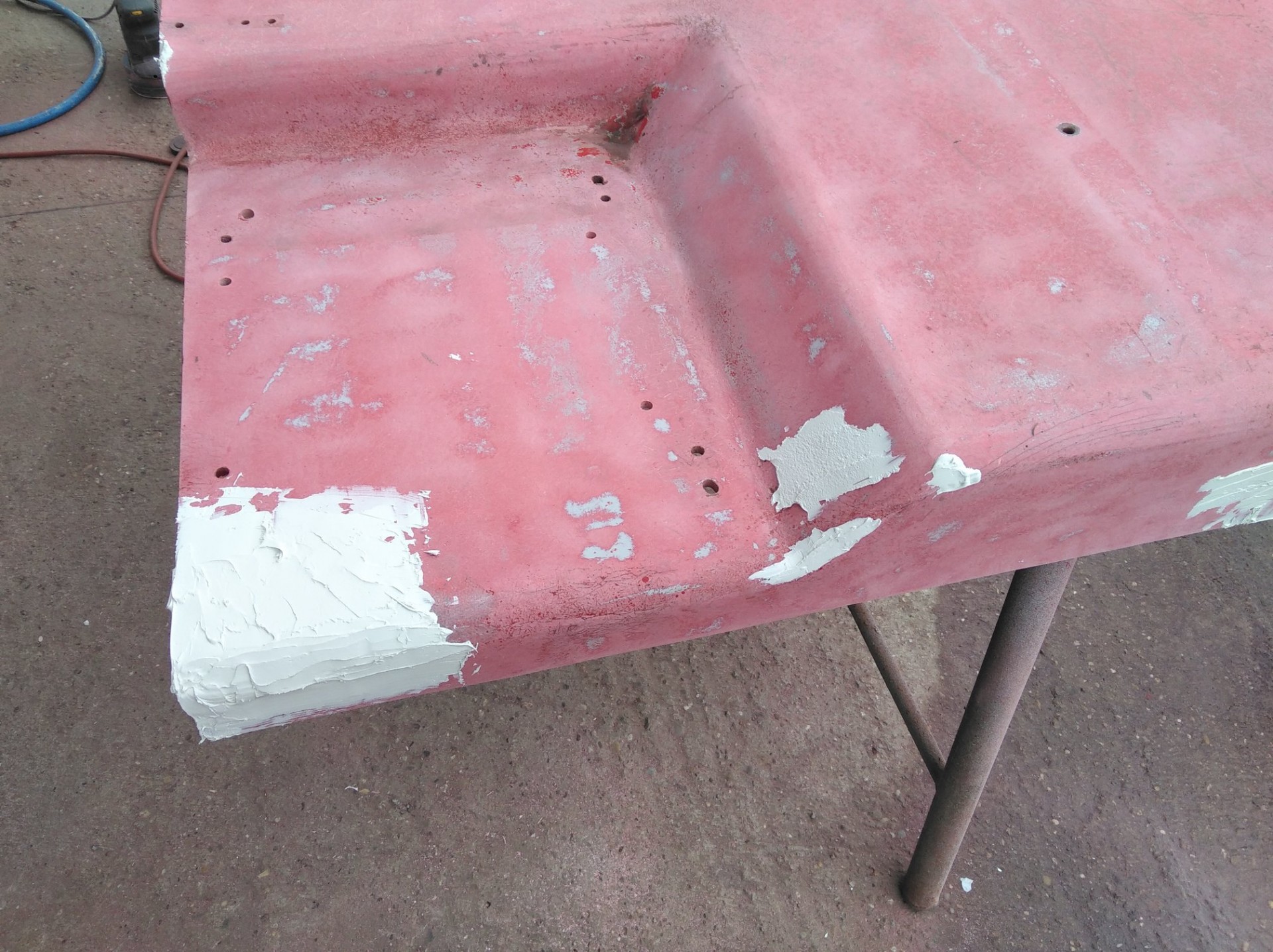

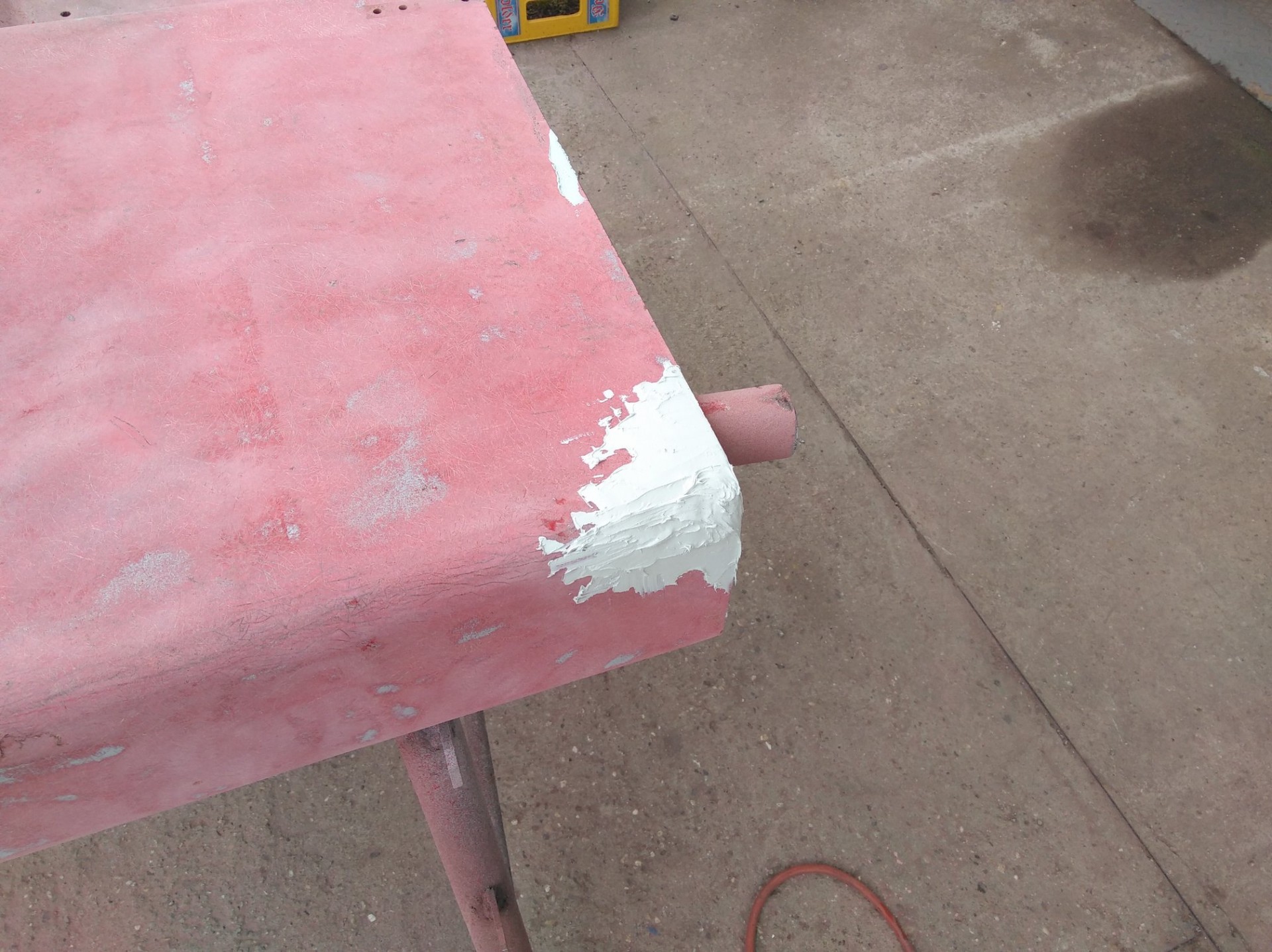

Weiter mit der Motorhaube, ist ein GFK Teil.
War recht ausgefranzt, Ecken habe ich bei laminiert und gespachtelt. Die Seiten habe ich ganz abgetrennt, da kommen später separate Teile ran, macht das Teil handlicher.
