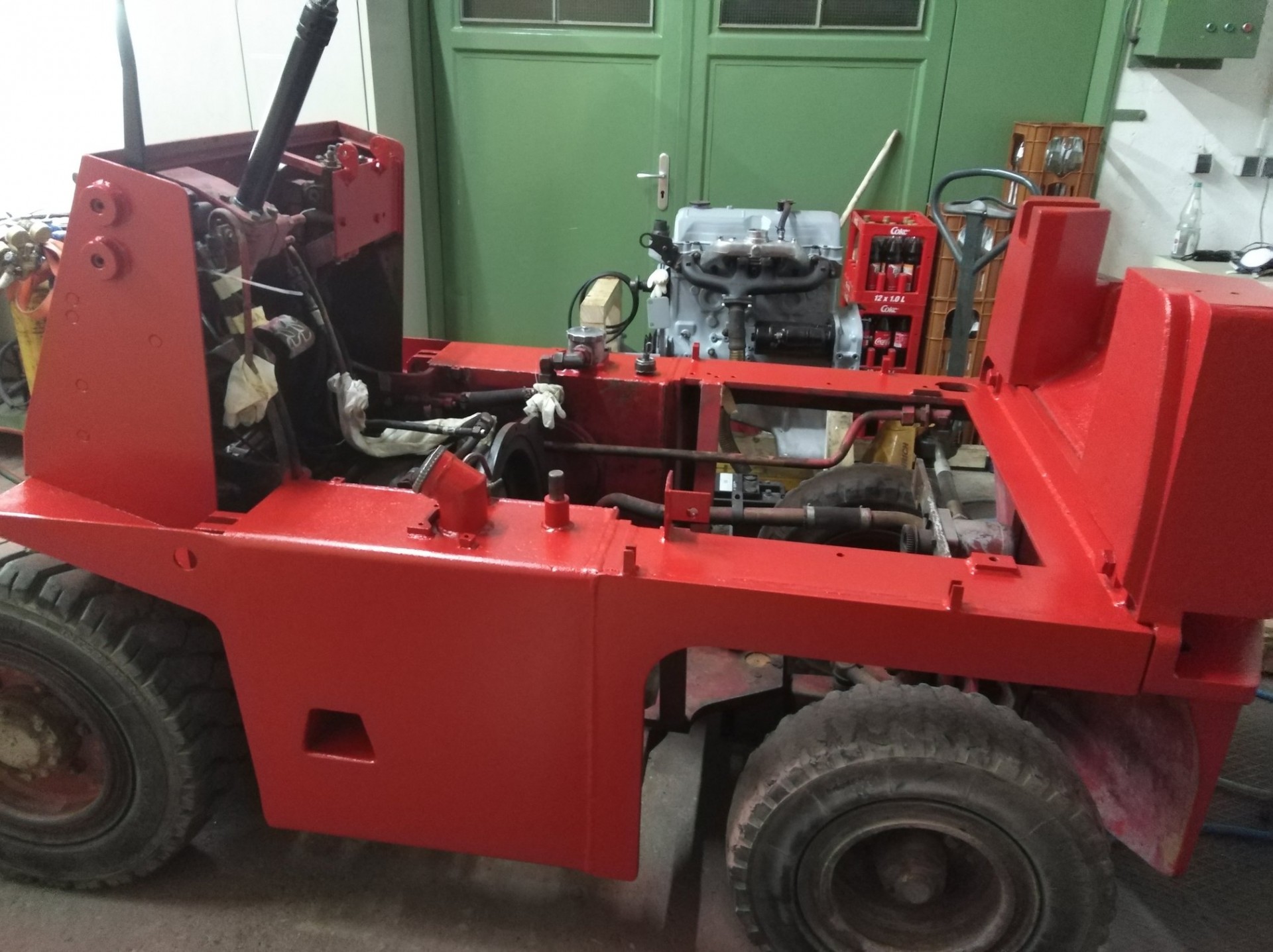

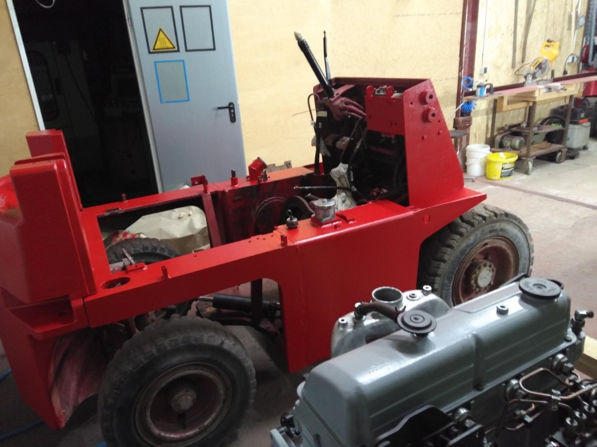

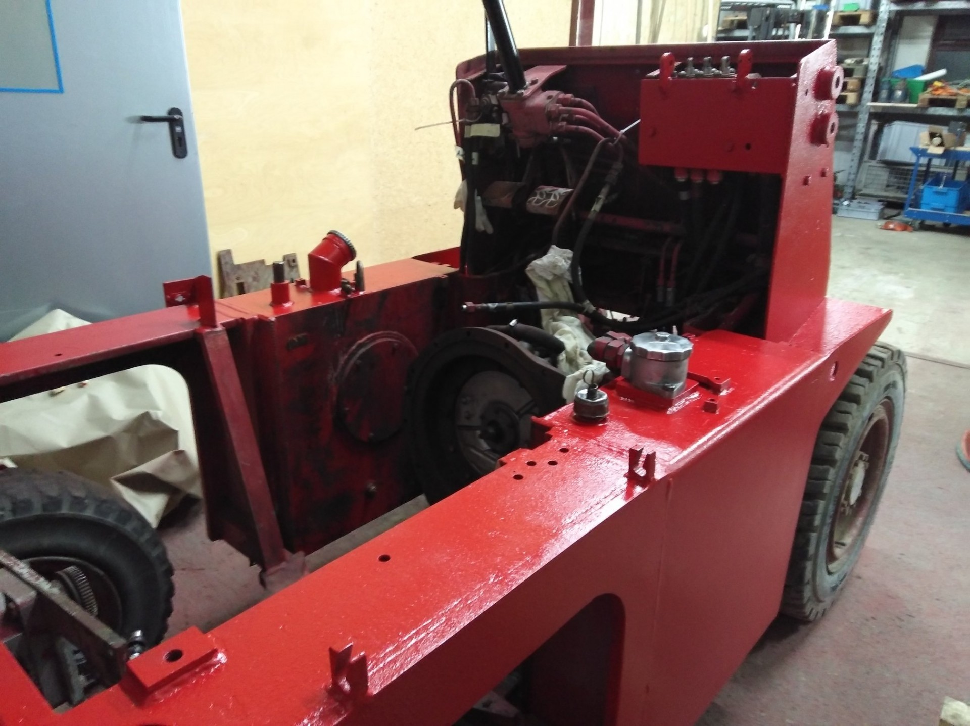

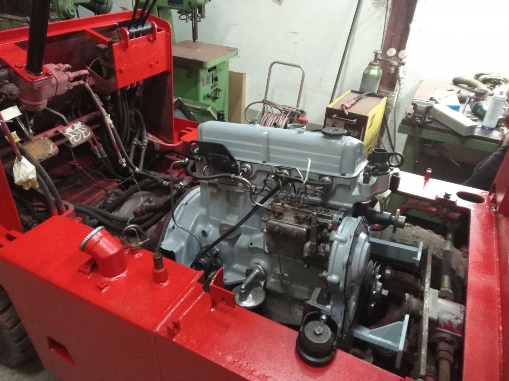

An der stelle habe ich den Lenkzylinder überholt. Was heißt alle Dichtungen getauscht. Einfach weil der unter dem Motor sitzt und man da gerade ungewöhnlich gut ran kommt. Irgendwie habe ich davon aber keine Fotos :bauforum:

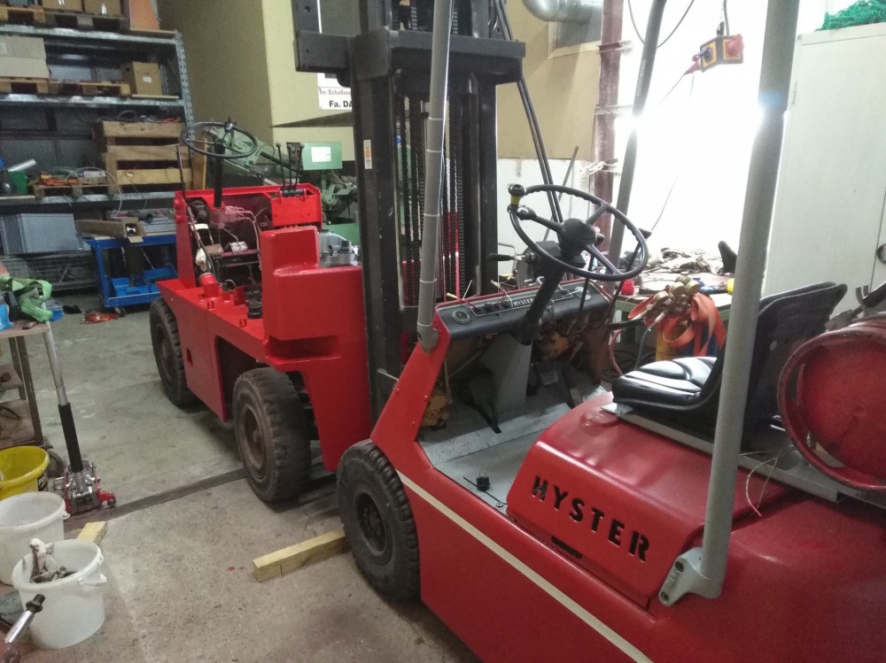

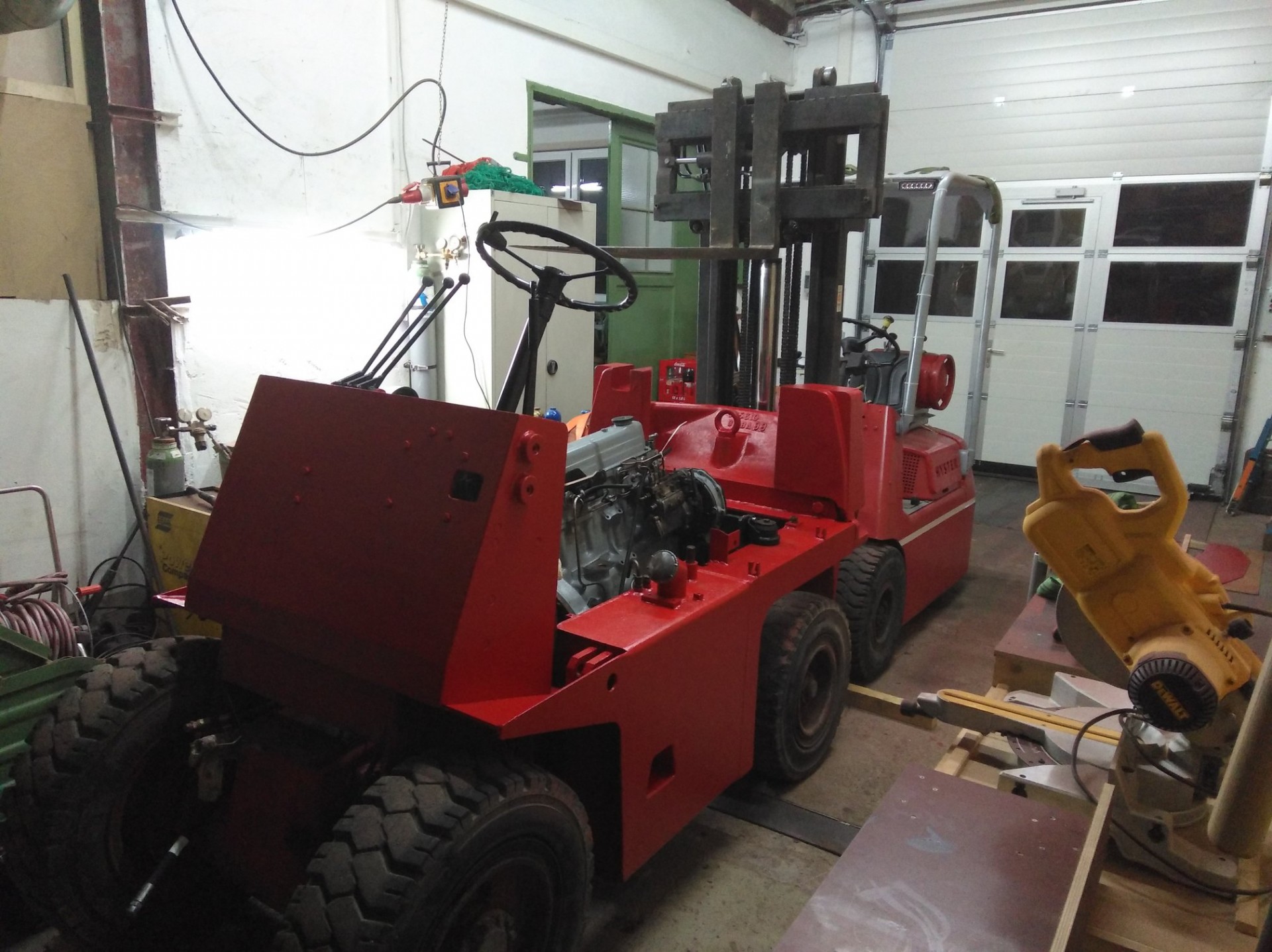

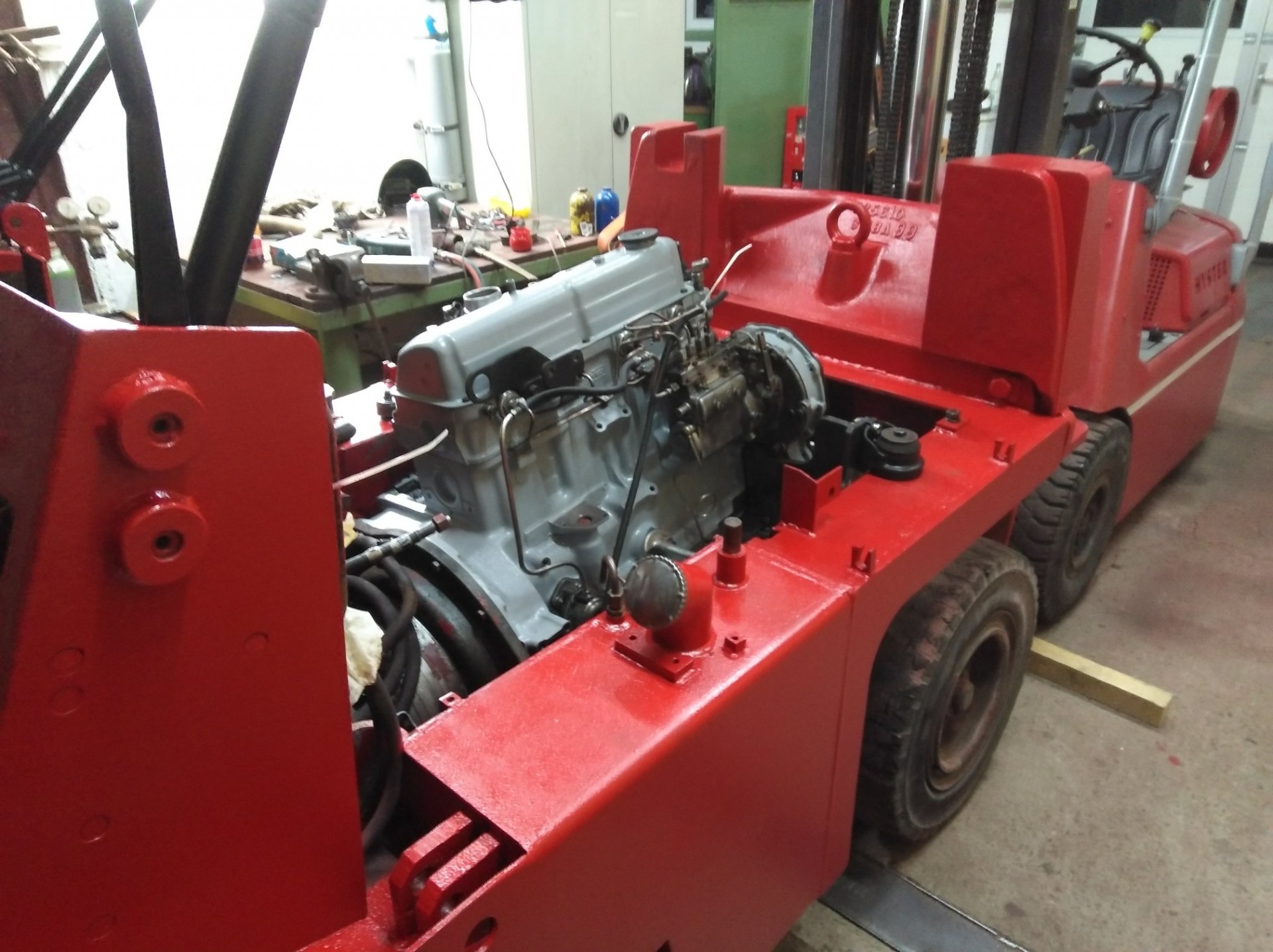

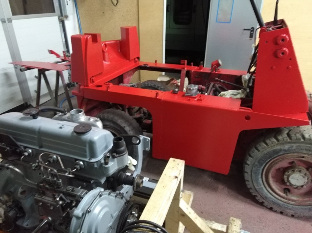

Naja nachdem das erledigt war habe ich Motor und Stapler wieder verheiratet.

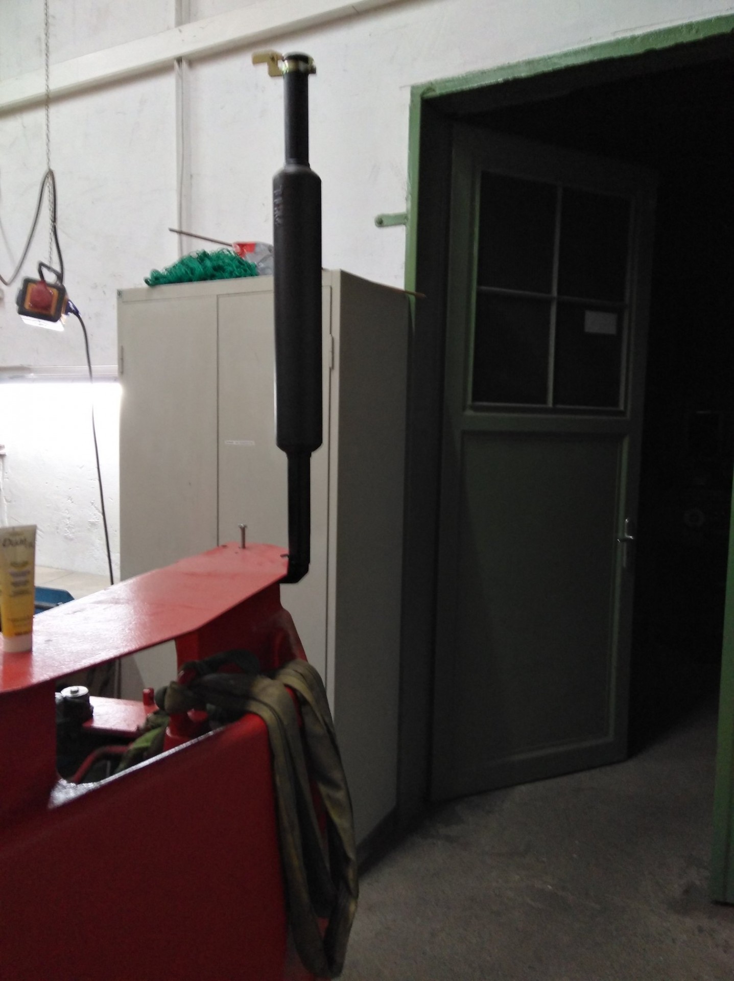

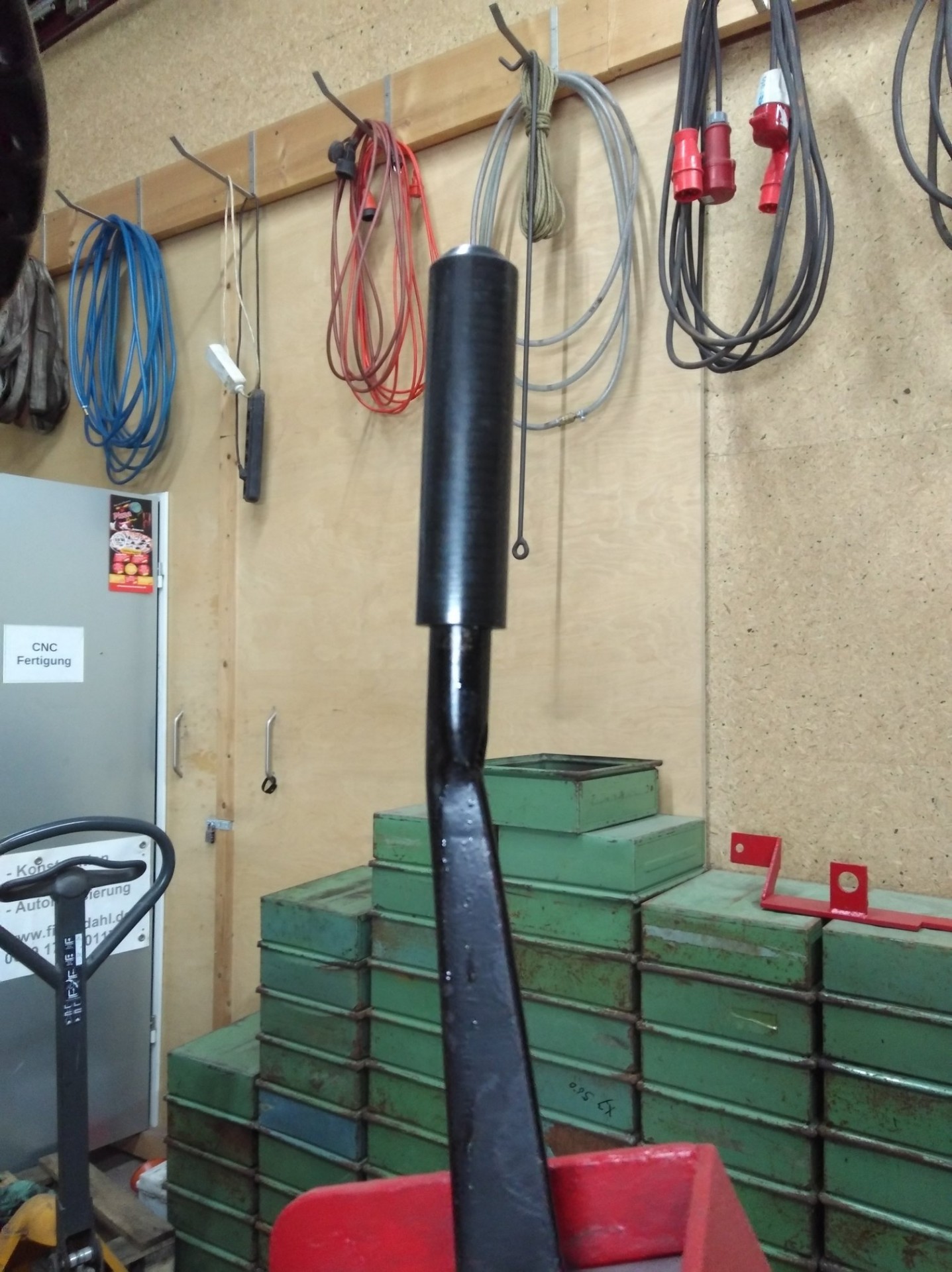

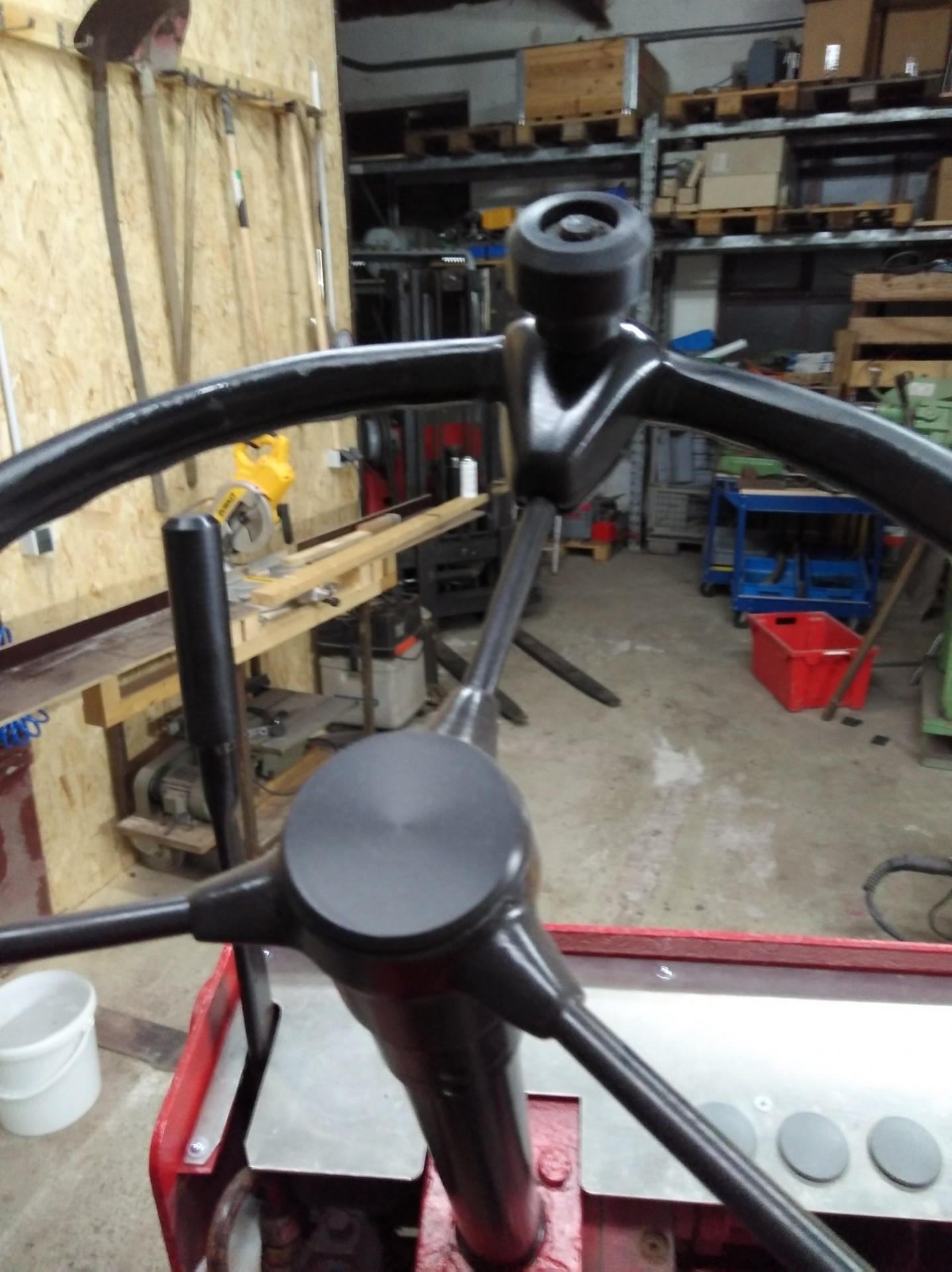

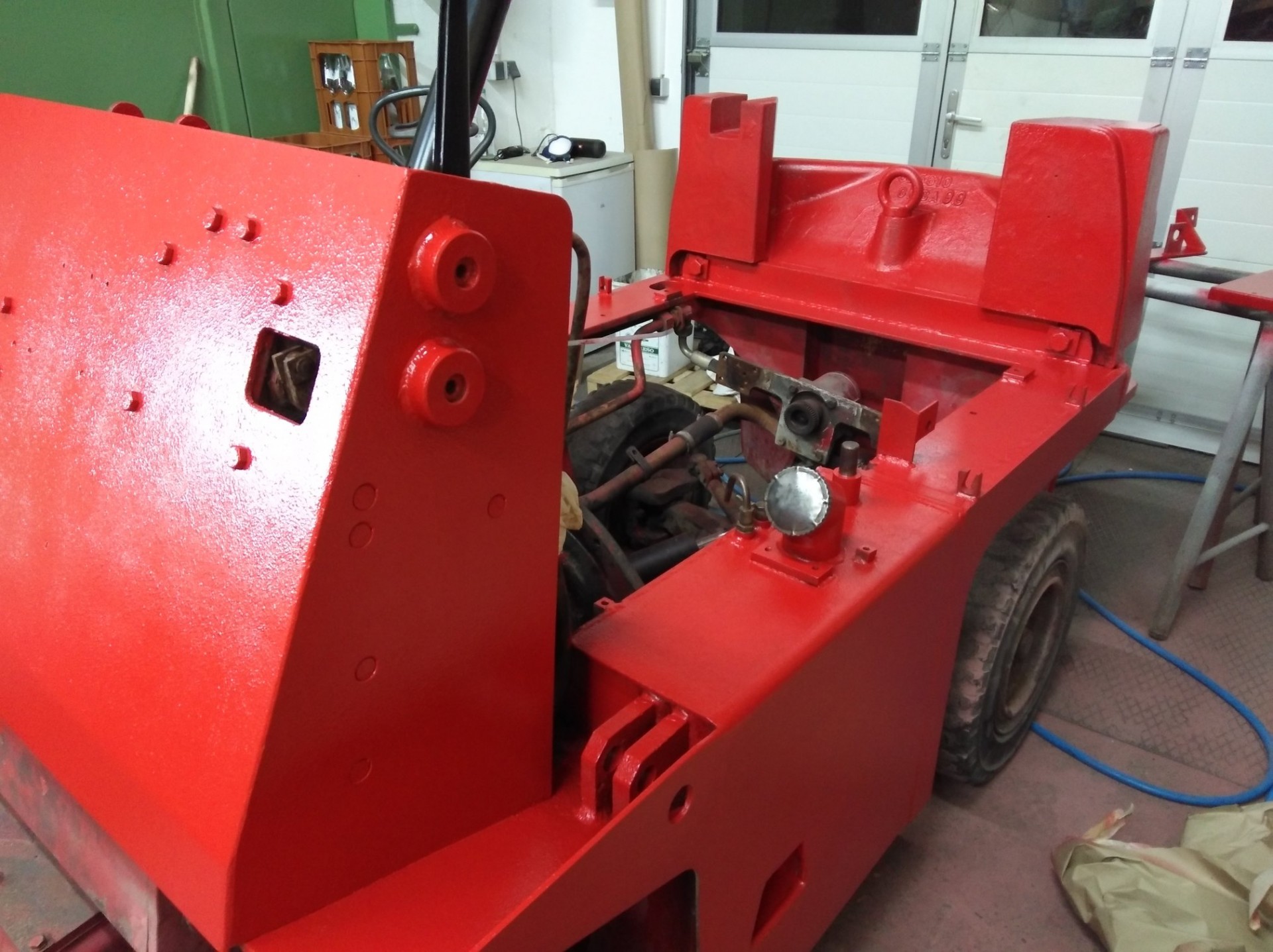

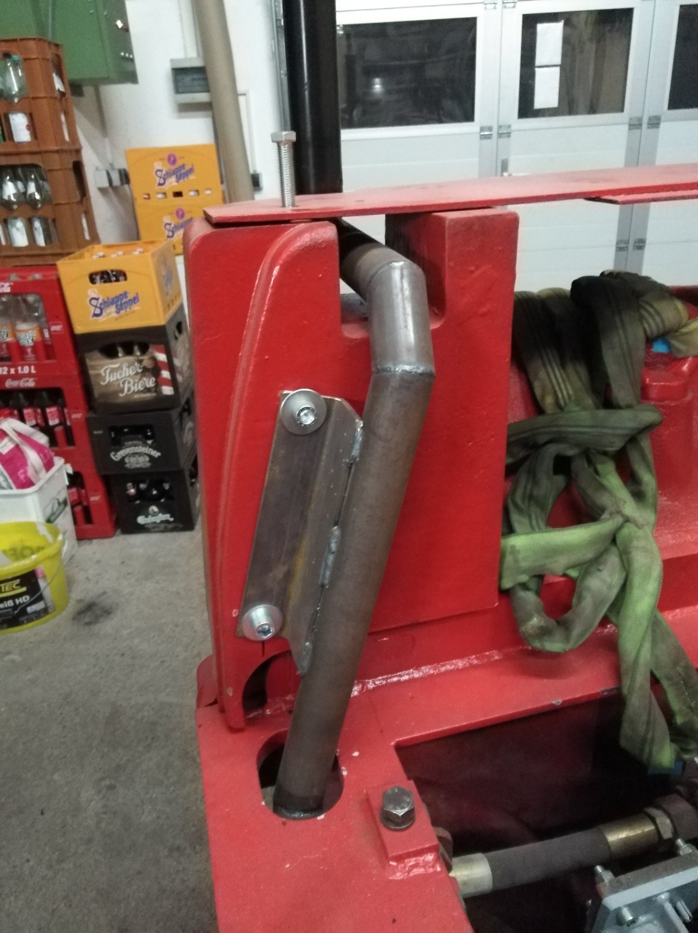

Auspuff habe ich nach oben verlegt, für Handbremse, Lenkrad und Mastlager habe ich neue Drehteile aus Pa6 angefertigt.

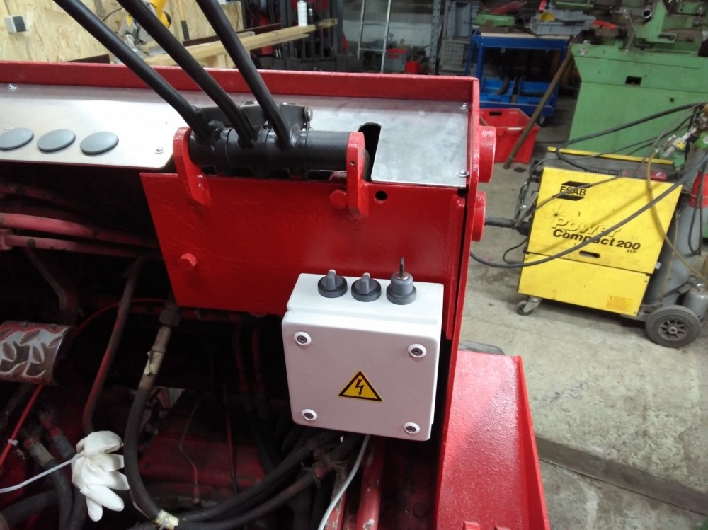

Elektrik (Sicherungen und ein paar Schalter) habe ich in einem kleinen Schaltkasten untergebracht.

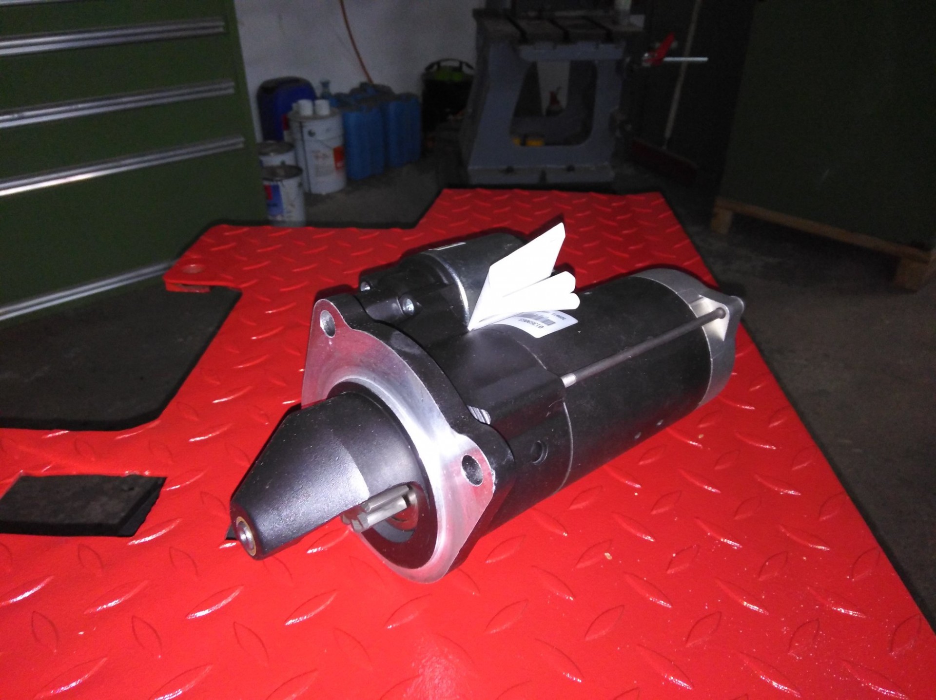

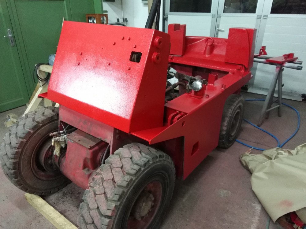

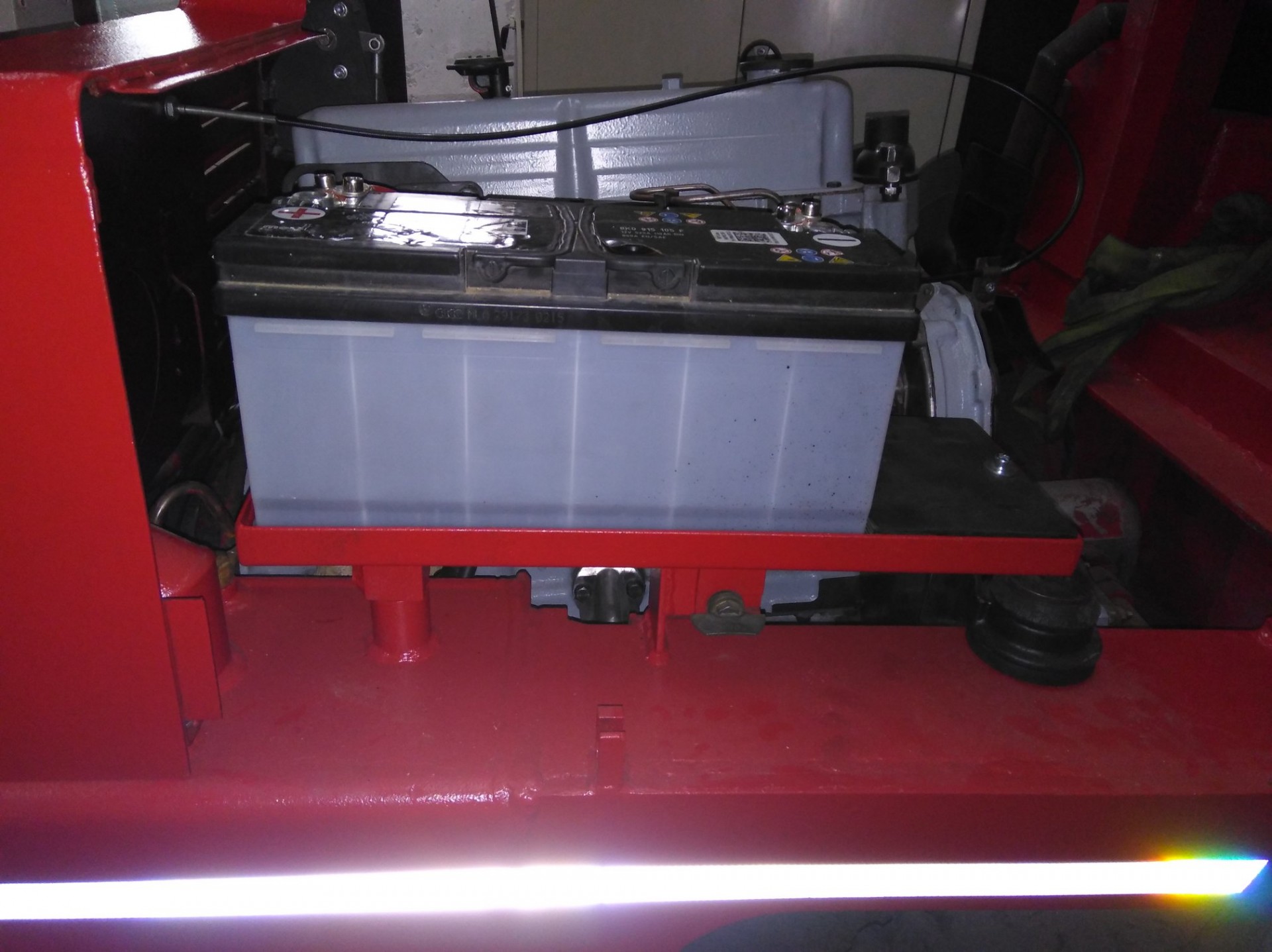

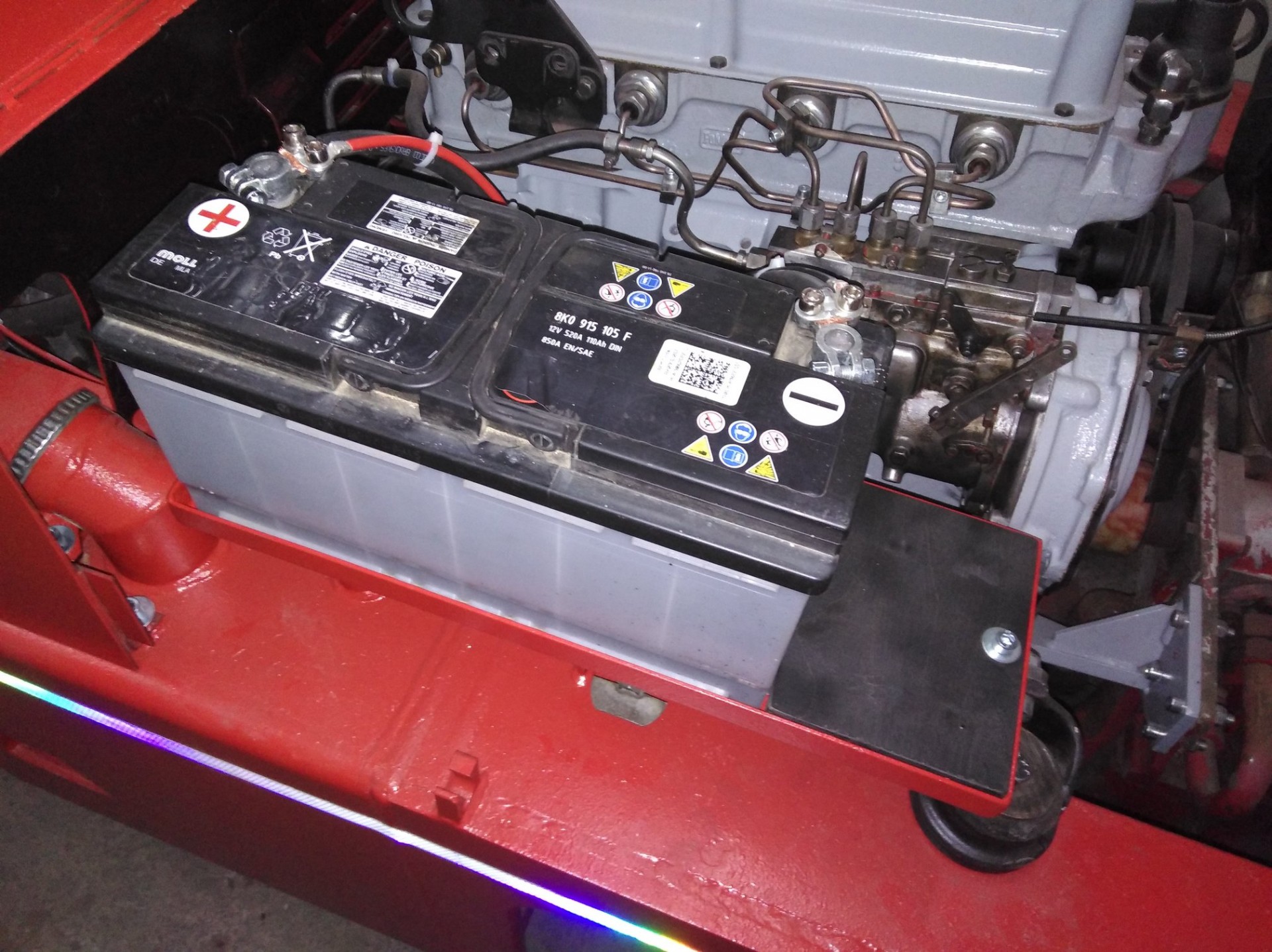

Batterie ist wieder an Ihrem Platz und da mittlerweile leider der Anlasser keine Lust mehr hatte, habe ich mir da auch noch einen neuen gegönnt.

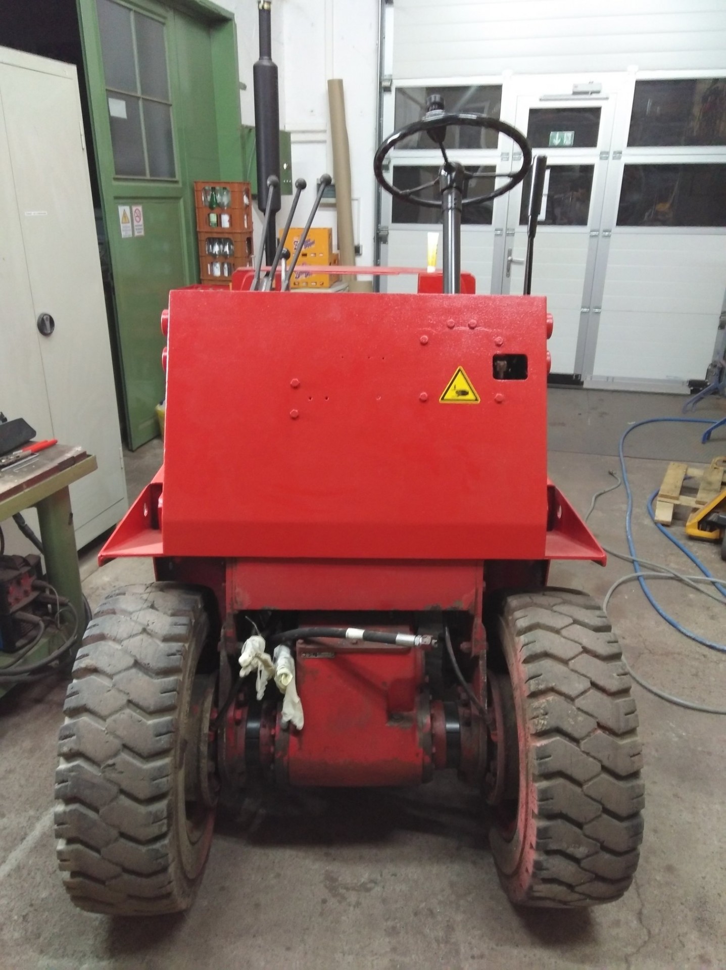

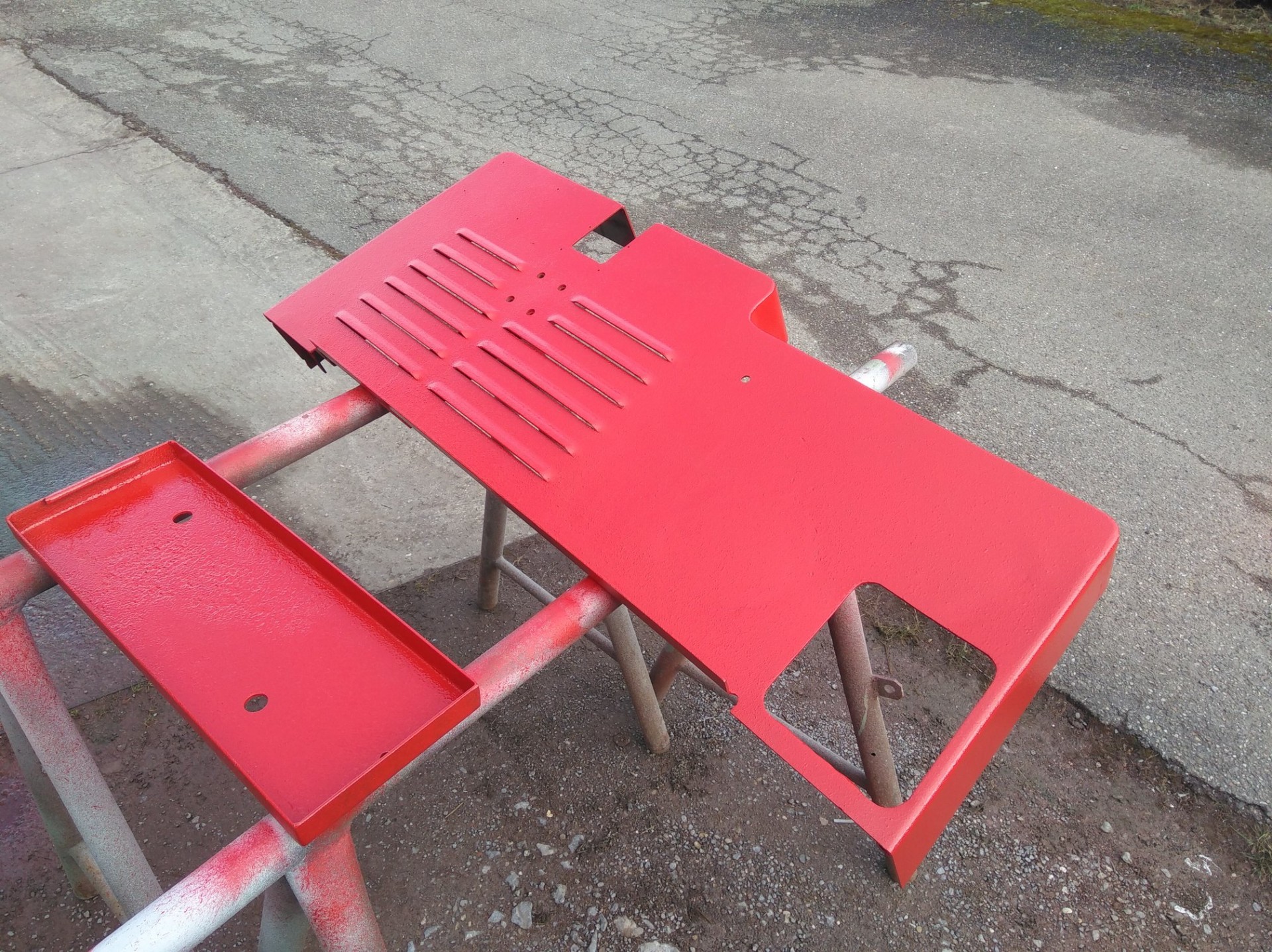

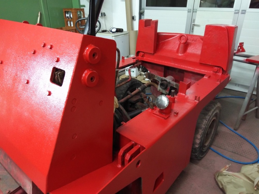

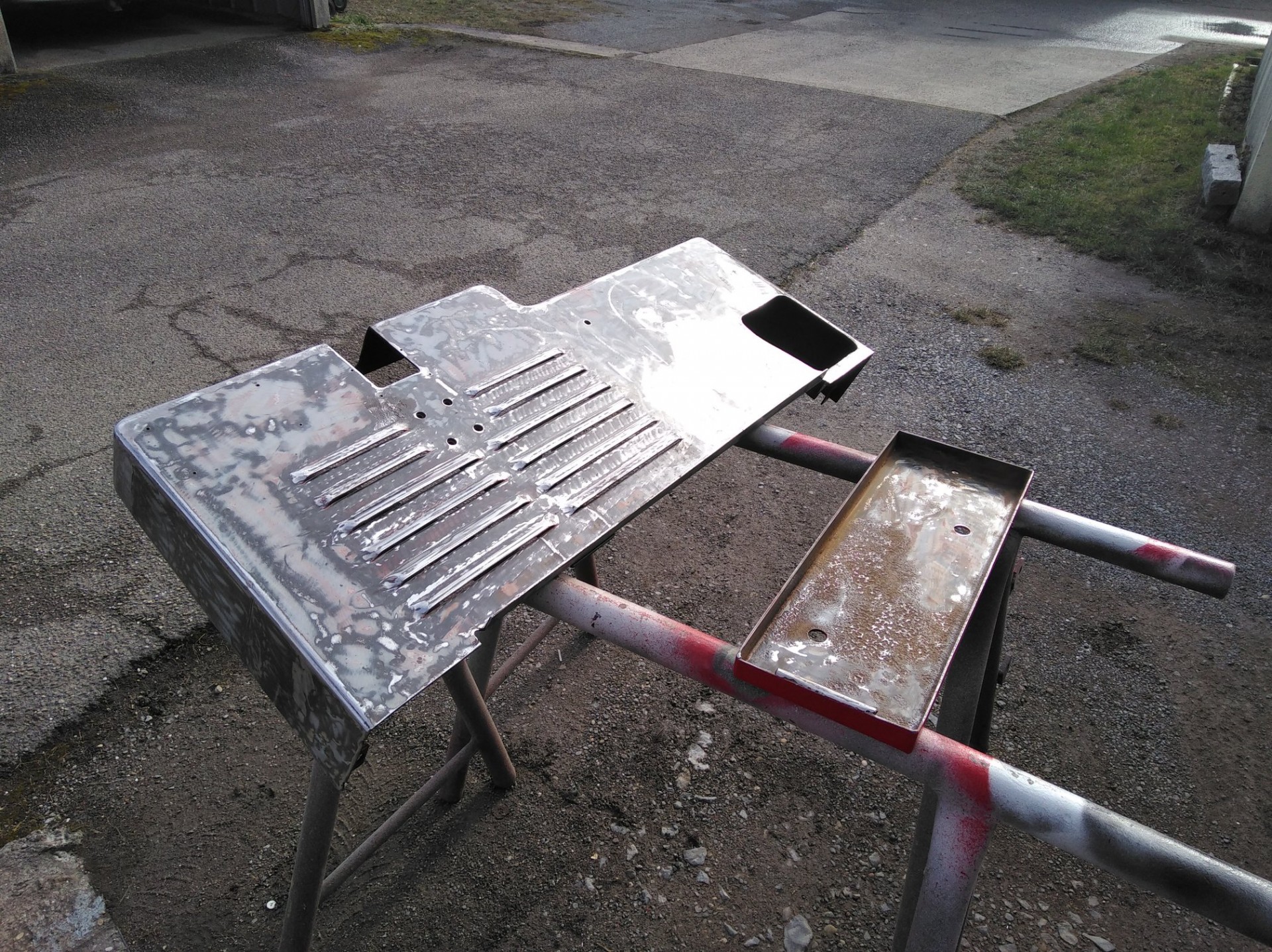

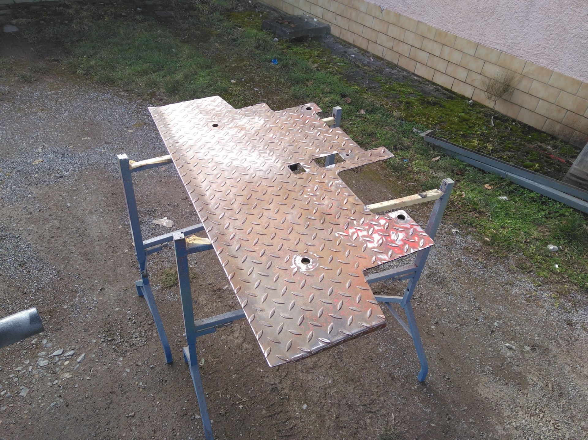

Naja dann sind wir auch schon in der Gegenwart angekommen. Das letzte was ich gemacht habe war das Trittbrett und die Spritzwand. Jetzt muss ich erst wieder was dran arbeiten bevor es neue Bilder gibt :lol:
