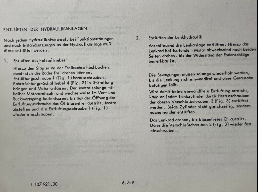

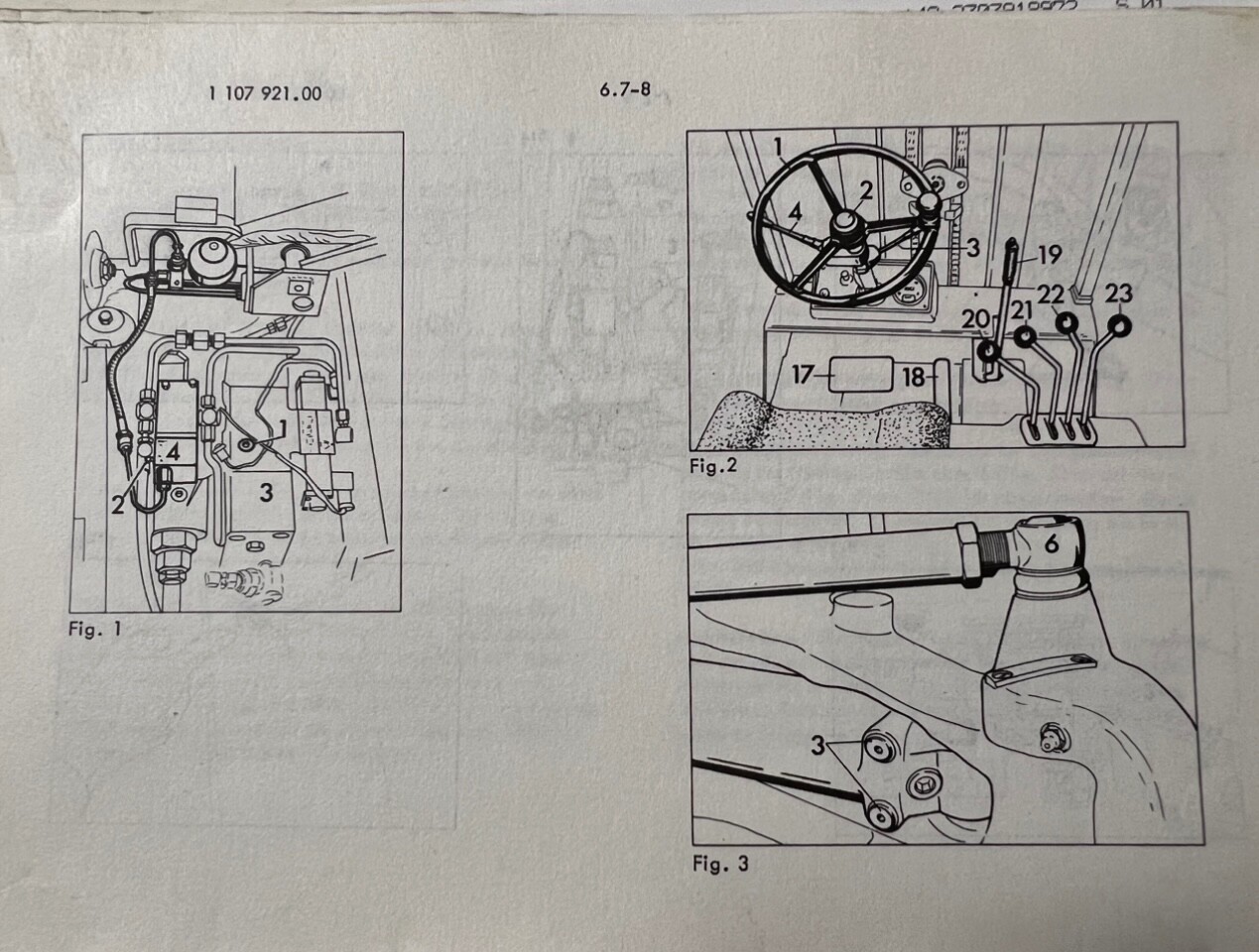

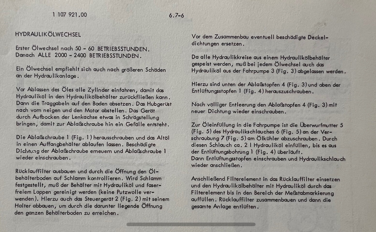

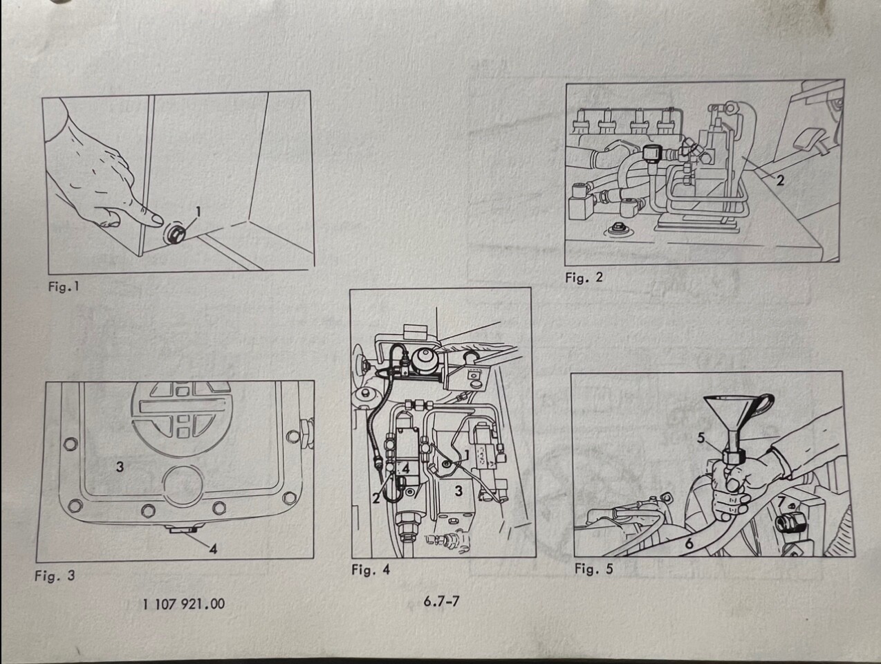

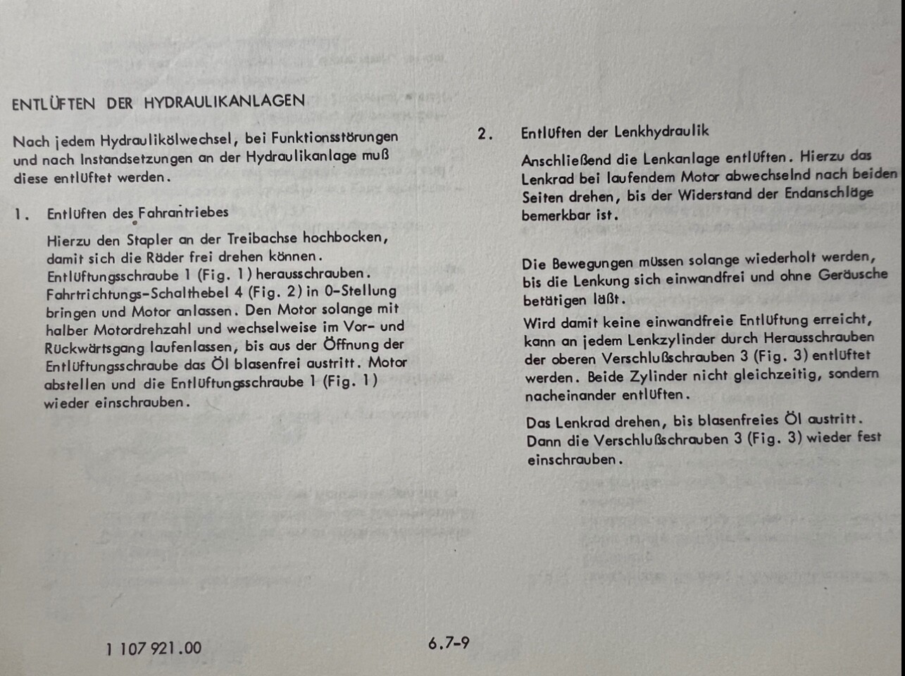

Vielleicht hilft die Anleitung beim entlüften des Fahrantriebs
