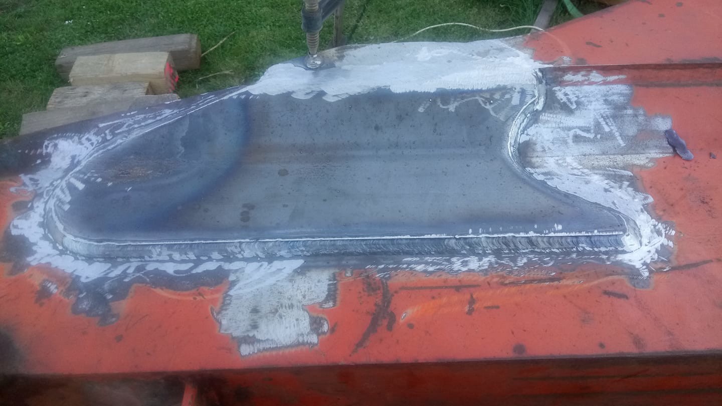

Zur Zeit noch in alle Einzelteile zerlegt und bin gerade fleißig am schweißen, wird so gut wie alles verstärkt, alle Bolzen neu, neuer Steuerblock....
Er wird dann an einem Claas Arion 530 in der 3 Punkt Aufnahme montiert.

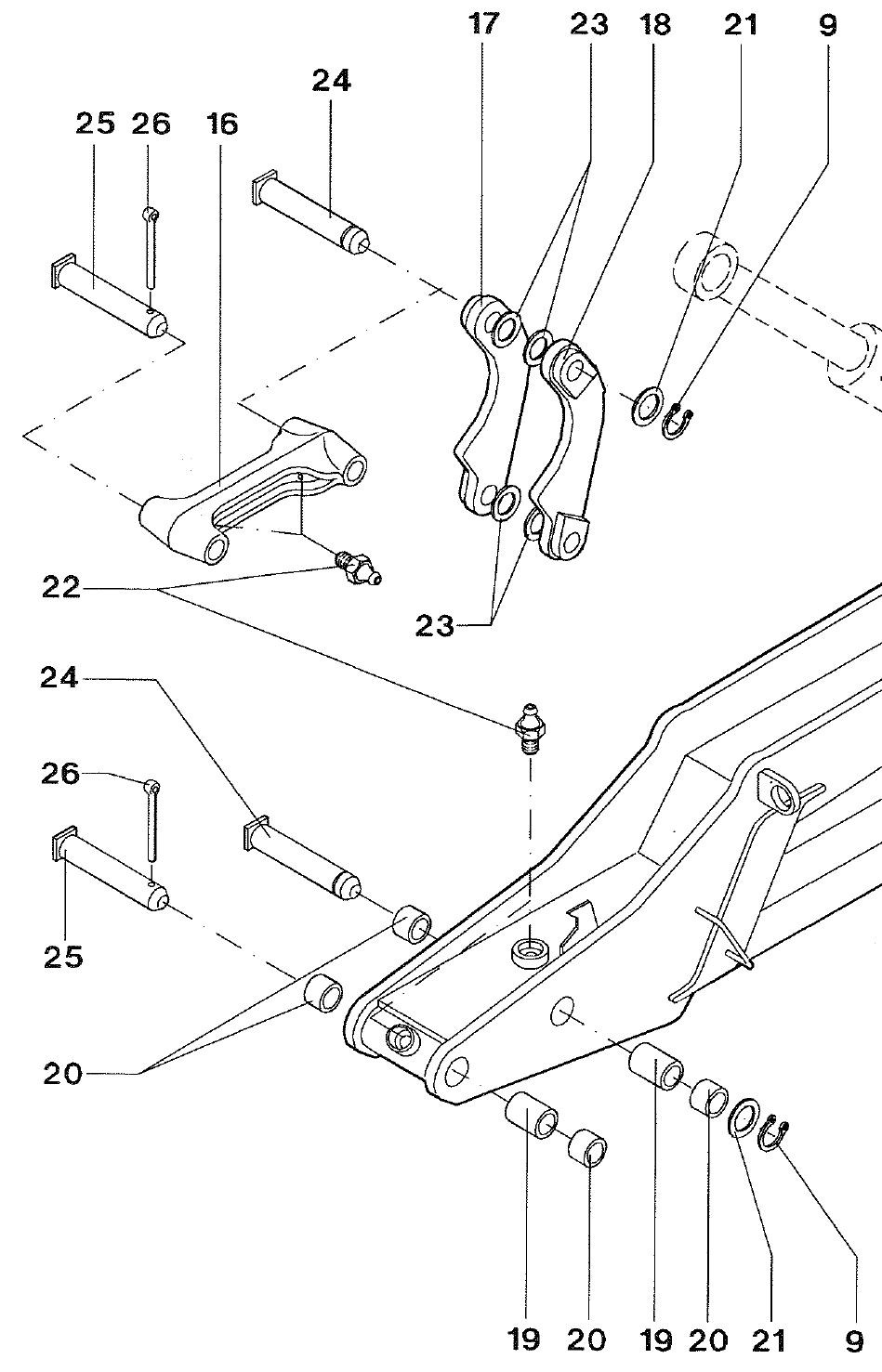

Hoffe es kann mir wer weiterhelfen, weiß jemand welches Teil die Nr. 23 ist? Sind dies Passscheiben, Kunststoffscheiben, oder Dichtringe?
Danke MfG
