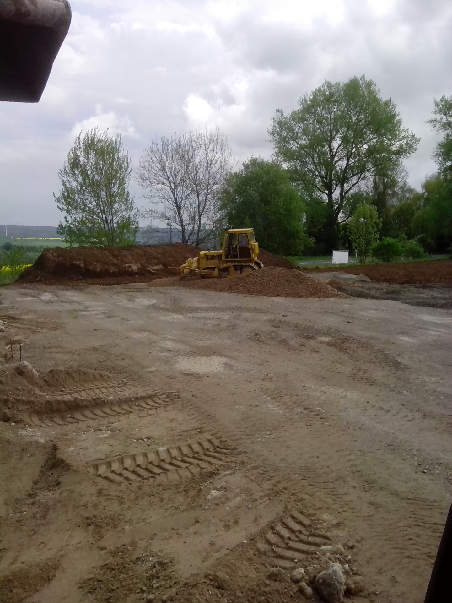

Wir wollten dir mal eine UTB mit hydraulischem Schwenkschild zeigen! Hoffendlich ist es zu erkennen.

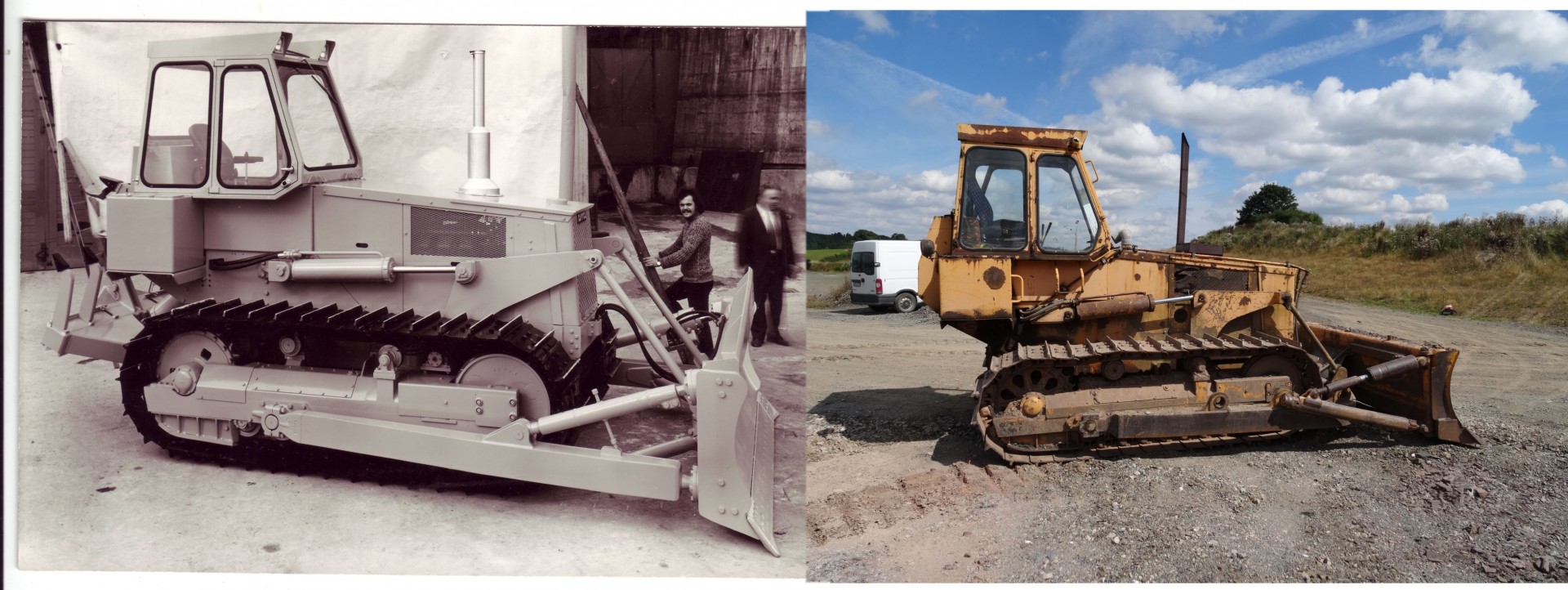

danke für das Foto. Hydraulisch verstellbare Schwenkschild kenne ich in verschiedenen Ausführungen. Sowas wäre für mein Projekt eine Notlösung, falls ich kein Tiltschild finde. Die B180, die ich nachbauen will, hatte nun mal ein Tiltschild und ich möchte so nah am Original bleiben wie möglich. Hinzu kommt noch, dass Schwenkschilde oft niedriger und dafür breiter als Tiltschilde sind und ich möchte möglichst eine Breite über 3m vermeiden, damit ich keinen überbreiten Schwertransport brauche, wenn ich mal zu Oldtimertreffen fahren will. Z.B. ist die UTB S 1801 LS die rumänische Variante der Büffel B180. Alle 1801er-Raupen, die ich kenne, haben ein 3,89m breites Schwenkschild und der Schubrahmen ist mit 2,96m schon an der Grenze. Ich müsste also jedes mal das Schild abbauen, was bei einem 3m-Tiltschild nicht der Fall wäre. Hier mal ein Bild zum Vergleich Büffel B180 und UTB S1801LS.
Viele Grüße
Johann
