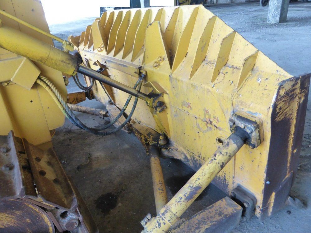

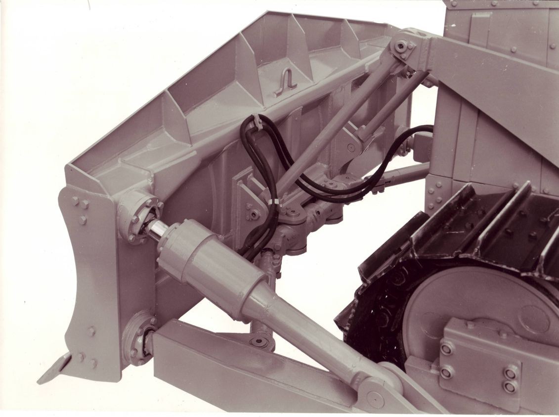

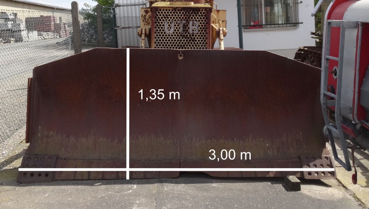

büffeljohann 29 Geschrieben 11. Februar 2018 Geschrieben 11. Februar 2018 Hallo Leute, für mein geplantes Umbauprojekt (guckst Du hier: http://www.baumaschinenbilder.de/forum/thread.php?threadid=42974&threadview=0&hilight=&hilightuser=0&page=3) suche ich noch ein Tilt-Schild mit Schubarmen und Aufnahme am Laufwerkskasten. Das (der?) Schild sollte von mind. 2,80 m bis maximal 3,20 m breit und von mind. 1,00 m bis maximal 1,40 m hoch sein. Solche Planierschilde gab´s bei verschiedenen Herstellern, z.B. hatte HANOMAG ein 3,08 m breites und 1,10 m hohes Schild im Angebot für K 12, K15, D600, D680 u.a., DEUTZ hatte ähnlich große Schilde für die DP 900 und die DP 1500 (3,20 m x 1,25 m) im Programm, FIAT lieferte die BD 14 mit 3,15 m x 1,20 m Schild aus, die BD 10 mit 2,88 m x 1,05 m Schild, LIEBHERR baute die PR 731 mit Tiltschild mit dem Maßen 3,20 m x 1,10 m, und z.B. auch die "Russenraupe" T 130 hatte ein Schild (leider keine Tilt-Funktion), das 3,00 m breit und 1,35 m hoch war. Wenn jemand ein passendes Schild übrig hat oder jemanden kennt, der eines abgeben kann, dann bitte PN an mich. Anbei noch ein paar Fotos von solchen Schilden. 1. Tilt-Schild von einer Büffel B 180. 2. Tilt-Schild von einer Hanomag D 600. 3. Schild von einer T 130 (angebaut an eine UTB S 1801 LS). Viele Grüße Johann Zitieren

büffeljohann 29 Geschrieben 25. Februar 2018 Autor Geschrieben 25. Februar 2018 Hallo Peter und Nicole, kurz gesagt, ich brauche das Schild, um aus einer Laderaupe eine Planierraupe zu bauen. Die etwas ausführlichere Antwort ist: ich habe mehrere Büffel Laderaupen (1 x BL 200, 2 x BL 160 und 1 x BL 130). Der Hersteller dieser Raupen, die Maschinenfabrik Kiener Wasseralfingen MKW, hat Raupen immer paarweise gebaut. D.h. zu jeder Laderaupe gab es eine Planierraupe in der gleichen Leistungsklasse mit (fast) identischer oder zumindest ähnlicher Technik (Motor, Getriebe usw.; die "Geschwister" waren B 90/BL 100; B120/BL130; BL160+BL200/B180; B140/BL140; B200/BL201, dann kam der Konkurs und dann war Schluss mit der Büffel-Raupenproduktion). Die "Planierraupenschwester" zu meiner BL 200 ist eine B 180, von der in Wasseralfingen zwischen 1972 und 1974 nur zwei Exemplare gebaut wurden. Leider sind beide Exemplare spurlos verschwunden. Und weil ich unbedingt eine B 180 will, muss ich mir selber eine bauen. Eine meiner beiden BL160 Laderaupen wird umgebaut und genau dafür brauche ich ein passendes Planierschild. Übrigens zeigt das erste Bild oben das Original-Schild der damaligen B 180. Falls ihr noch mehr Infos über Büffel-Raupen möchtet oder die ganze Büffel-Geschichte lesen möchtet, könnt ihr bei den Links unten gucken. Hier im Forum: https://www.bauforum24.biz/forums/topic/2156-buffel-laderaupen/?tab=comments#comment-17260 https://www.bauforum24.biz/forums/topic/2157-buffeljohann-stellt-sich-vor/?tab=comments#comment-17541 https://www.bauforum24.biz/forums/topic/74507-suche-utb-s-1800-ls-oder-utb-s-1801-ls/?tab=comments#comment-741906 https://www.bauforum24.biz/forums/topic/2168-buffel-laderaupen-gesucht/ und bei der „Konkurrenz“ http://www.baumaschinenbilder.de/forum/thread.php?threadid=5555 http://www.baumaschinenbilder.de/forum/thread.php?threadid=5559 http://www.baumaschinenbilder.de/forum/thread.php?threadid=42974 http://www.baumaschinenbilder.de/forum/thread.php?threadid=47470 https://www.podszun-verlag.de/baumaschinen/145/bueffel-planier-und-laderaupen?c=9 https://www.youtube.com/user/bueffeljohann Viel Spass und viele Grüße Büffeljohann P.S. Ich schaue auch immer mal in euer UB642-Projekt rein. Ganz großes Kompliment zu der super Arbeit!!! Bis meine BL 200 wieder ausschaut wie neu, wird´s wohl noch ein paar Jahre dauern. 1 Zitieren
EX35 232 Geschrieben 25. Februar 2018 Geschrieben 25. Februar 2018 Bei ebä Kleinanzeigen ist ein Schild von der kleinen UTB drin. Ist evtl. eine Basis. Planierschild UTB 651 Raupe Zitieren
büffeljohann 29 Geschrieben 25. Februar 2018 Autor Geschrieben 25. Februar 2018 Hallo Mika, danke für die Info. Das Schild der kleinen UTB ist zu klein und der Schubrahmen hat eine viel zu kleine Innenweite, den krieg´ ich nicht um meine beiden Laufwerke rum und ausserdem ist´s kein Tiltschild sondern ein Schwenkschild. Viele Grüße Johann Zitieren
