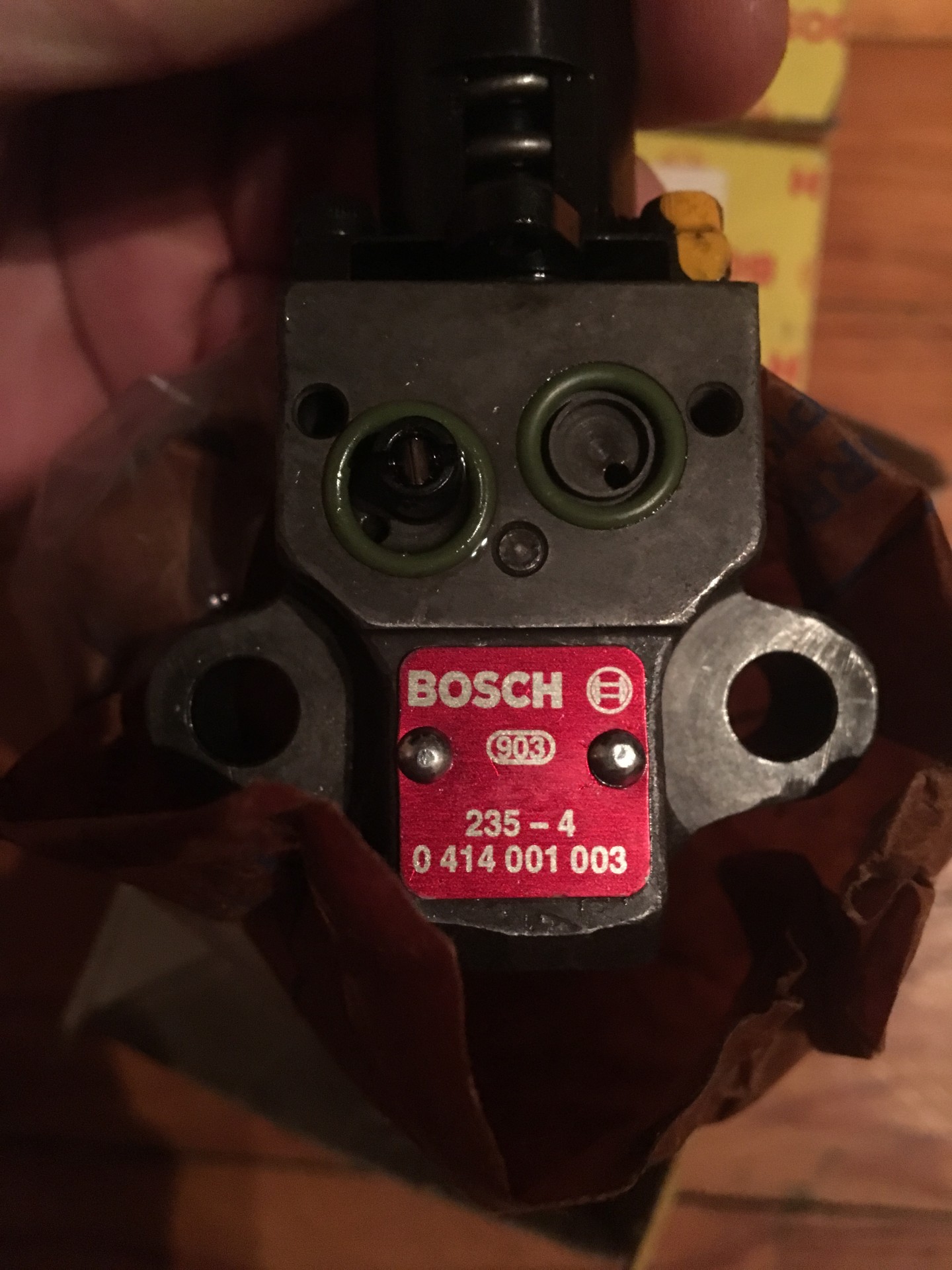

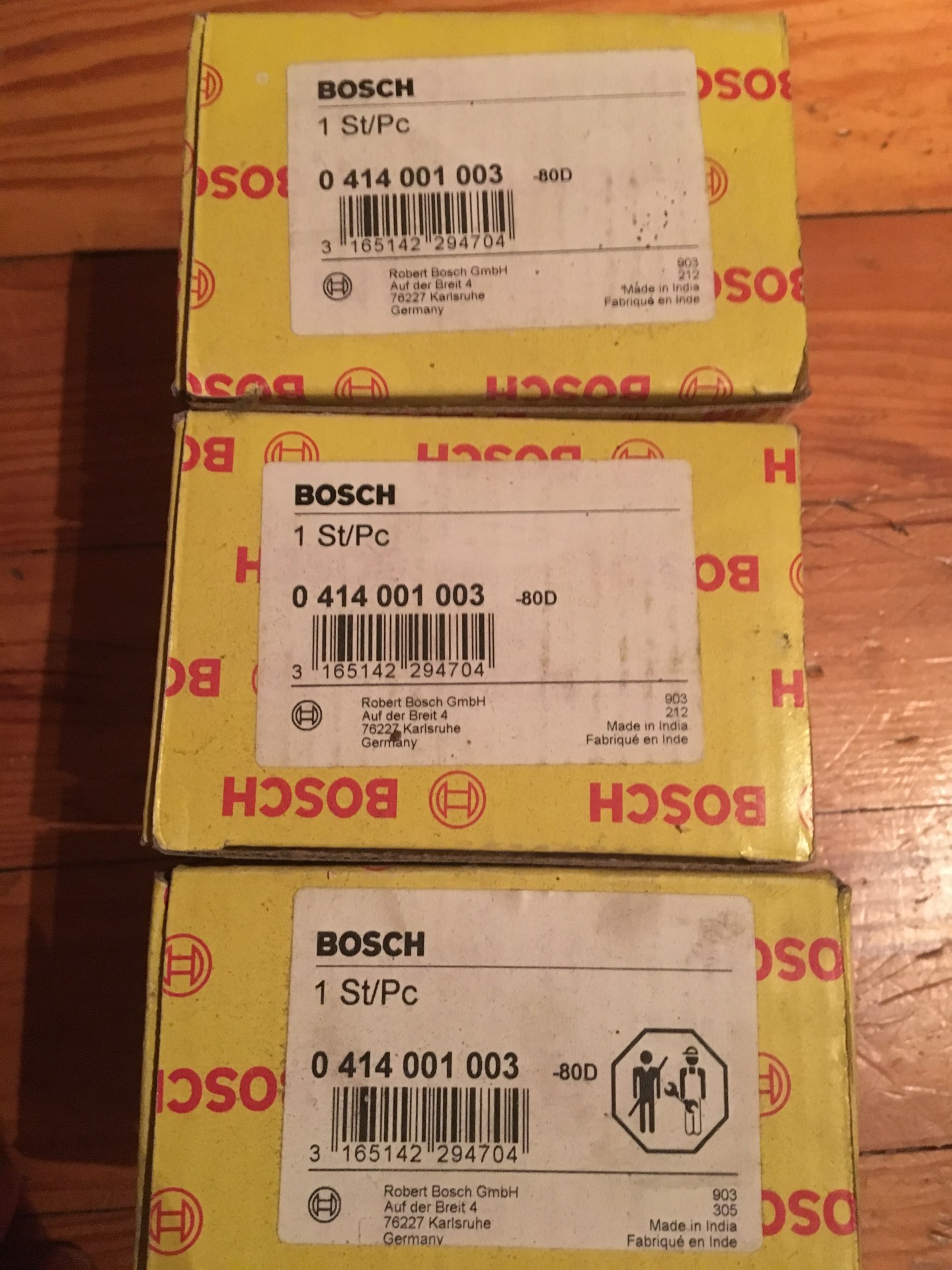

Das wäre mit der Endnummer 001 003 schon mal die aktuelle Version, auch passend für den 1,2er Turbo und den 1,4er Saugmotor.
Ich würde Dir aber empfehlen, den Kraftstoff Vor- und Rücklauf sauber zu verschließen. Die Pumpe- Düse Einheit zieht (auch in der Verpackung) binnen weniger Wochen über die Umgebungsluft Feuchtigkeit und Staubpartikel. Dies verursacht längerfristig Korrosion, Blockaden und folglich ein schlechtes Spritzbild.
Wie lange hast die denn schon liegen?
Überleg Dir evtl. noch, was Du für die drei Einheiten haben willst (kannst mir auch ne Nachricht schreiben)

Keine Angst die sind gut eingepackt auch in Ölpapier in einer Kunststofftüte und noch in dem Pappkarton, genau so wie die bei Bosch gelagert werden, sind auch im Wohnzimmer wo immer 20-25 Grad sind, ich kann die auch abdrücken, 2 Jahre habe ich die glaube ich schon da liegen.
