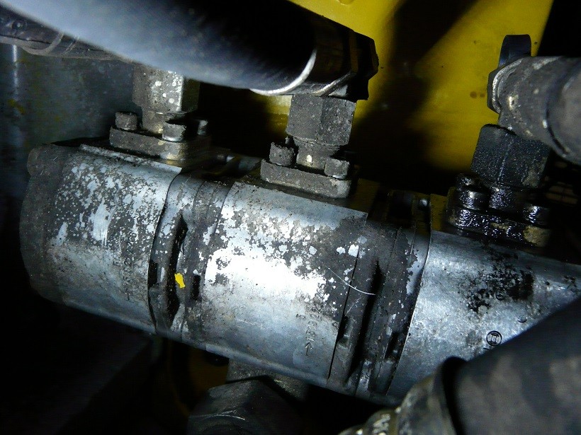

Jetzt hab ich spaßeshalber die Dreifach Hydraulikpumpe meines Baggers in die Suchmaschine wegen technischer Daten eingegeben und dabei eine recht interessante Entdeckung gemacht. Mit der Bosch Nummer 0510565065 bekomme ich ne Pumpe mit 11+11+8 ccm raus.
Schaeff schreibt allerdings im Handbuch, dass eine deutlich stärkere Pumpe verbaut sein soll.
Hydraulikpumpe1.jpg.ad42cdc116b159211c2c24c1ad83fcce.jpgHydraulikpumpe2.jpg.6f9a83019bb729c3f21376bbd9558996.jpg
Im Moment bin ich noch sprachlos.....und irgendwie auch ratlos
Ich hab den Ordner jetzt im Bagger liegen, da komm ich erst morgen wieder dran.
Aber im Kopf hätt ich die Pumpenleistung 34+34+13 ccm. Da schau ich gleich morgen früh nochmal nach
