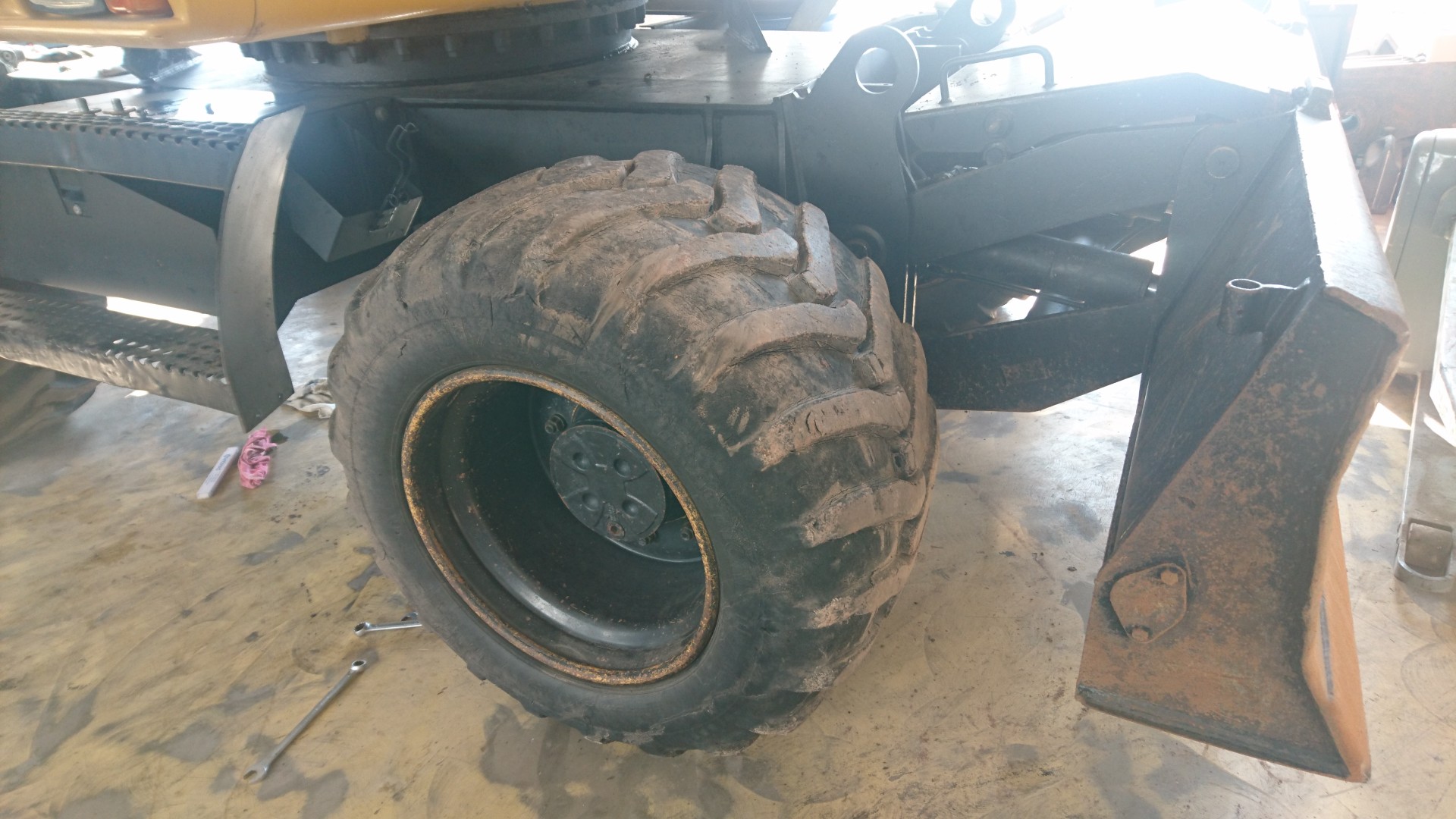

Hallo,
die Bandenmarkt Reifen sind zusammengeschraubte Hochdruckreifen, die nicht für den Gebrauch auf wenig tragfähigen Untergründen geeignet sind! Ein hier unbeliebter Baumaschinen-Hersteller hat vor vielen Jahren Reifen für wenig tragfähige Untergründe getestet, seitdem werden sie auch auf Kundenwusch auf Radbagger verbaut. Die gleichen Reifen werden auch in vielen Größen seit vielen Jahren von vielen holländischen Firmen  erfolgreich verwendet, die Meliorationsarbeiten durchfüren. Da sie mit mehreren Luftdrücken ab 2 bar - 5.5 gefahren werden können, bieten sie für jedes Gelände die optimalen Bedingungen. Wir verwenden die auf dem Bild abgebildeten Reifen seit über 10 Jahren für alle Aufgaben äußerst zufriedenstellend.
