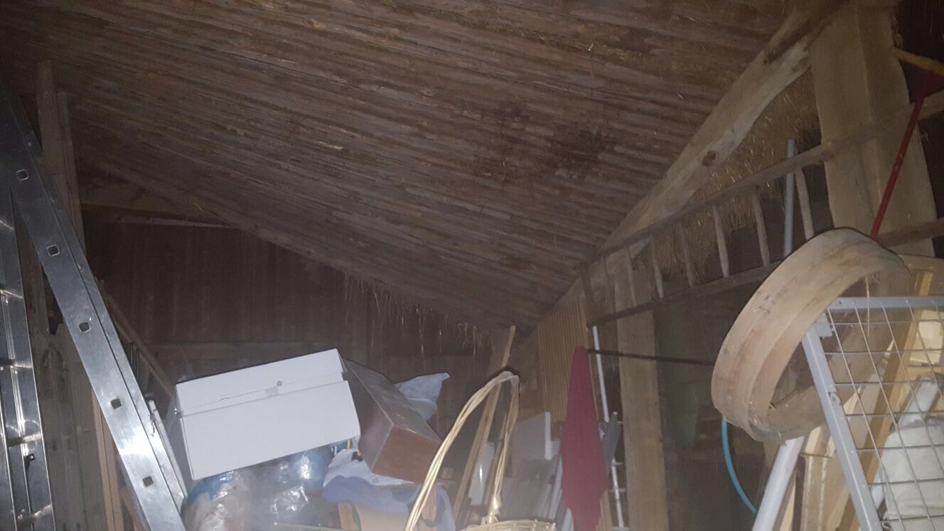

In unserer alten Scheune hat sich ein Balken gelöst weil die Metallbefestgung durch gerostet ist. Der Balken war tragend für einen Heu - Zwischenboden, welcher jetzt leicht abgekippt auf 3 statt 4 Seiten Balken liegt.
Die Frage ist nun - wie bekomme ich den Balken am besten wieder hoch?
ist es am sinnvollsten eine Hebebühne zu mieten, oder gibt es eventuell manuelle Lösungen wie etwa Metall stützen die ich Stück für Stück drunter schieben kann?
sobald der Balken wieder auf richtigen Höhe ist, denke ich dass ich ihn mit anständigem Metallfuss wieder an alter Stelle verschrauben kann. Die Frage ist, wie bekomme ich dieses schwere Teil wieder an Ort und Stelle.

Also die LKW hydraulic an den Boden und dann mit eine Stütze drunter schieben bis zum Balken (ca 3 m hoch) und dann centimeter für centimeter anheben - richtig?
Auf dem Bild erkennt man irgendwie nichts.
War der Heuboden mal wagerecht ?
Auch mal an 1-2 Spanngurte zur Absicherung denken.
Wagenheber und ober ein Kantholz drauf.......geht schon, aber die Konstruktion neigt zum knicken.

Ja, Entschuldigung für das schlechte Bild!
Ja, der Zwischenboden war einmal waagerecht - und hoffentlich irgendwann wieder ;).
