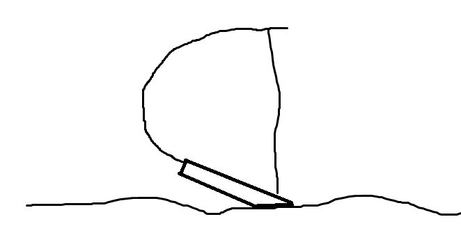

Frage an Okuvator, wieso verlängert man die Standzeit wenn man das Messer verkehrt herum einschweißt ?
Das Gegenteil ist der Fall, auch wie von RH6Fahrer gut beschrieben, kann man dann nicht mehr praktikabel mit seinem Grabwerkzeug umgehen
Ich bin mir unsicher.
Aber scheinbar wird oft so gearbeitet, anstatt das Messer glatt aufzusetzen.
Weil das Messer von Anfang an die Form hat, die es sowieso annimmt. Beim Herkömmlichen wird am Anfang viel schneller Material abgeschliffen, da das ja viel schwächer ist.
Kann doch jeder machen, wie er es für richtig hält. Ich hab es schon öfter gemacht und sehe keinen Nachteil. Hab auch schon mit unserem Lieferant gesprochen. Der war auch nicht abgeneigt.
