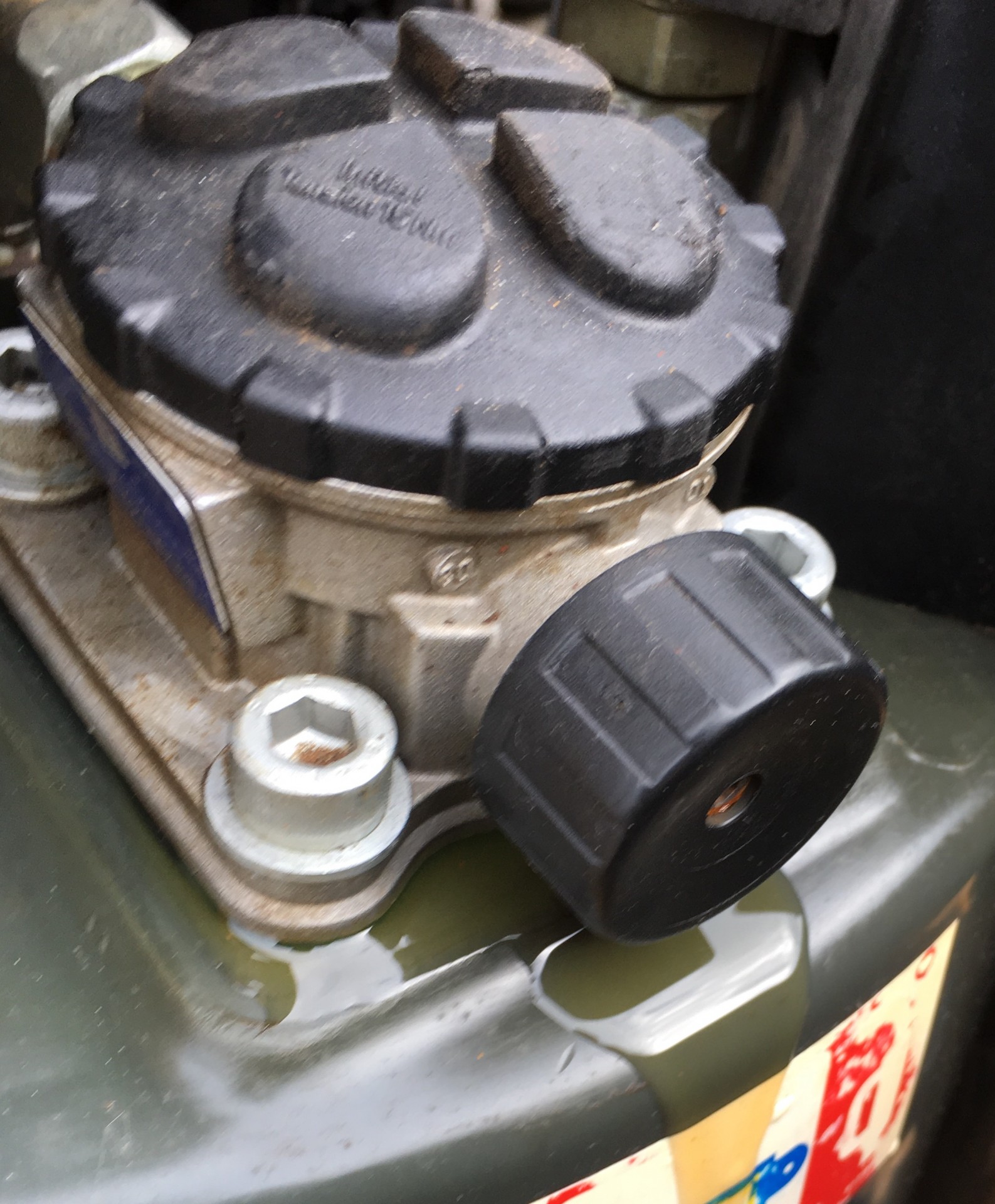

Hallo,
ich habe vor einigen Tagen einen JCB Bagger 8014 gekauft. Ich habe nun alle Flüssigkeiten gewechselt. Jetzt läuft aber Hydrauliköl stark durch diese schwarze Abdeckkappe heraus. Wenn ich diese aufschraube befindet sich darin nur ein Filter.  Weis einer für was dies ist? Und wieso läuft hier HYdrauliköl sehr stark heraus? Ist das eine Art Überlauf ?
Kann mir einer helfen ? Vielen Dank.
Das ist die Tankbe/entlüftung. Eventuell zu viel Öl aufgefüllt?
Es könnte sein, dass ich einen halben Liter zu viel rein habe. Habe unterschiedliche Angaben gefunden.  Ich war heute auch ein wenig schräg gestanden und da ist es raus gelaufen. Also wäre das normal wenn zu viel im Hydrauliktank ist, dass es da raus läuft ?
Aber es ist doch trotzdem seltsam, dass hier Öl raus läuft. Unten am Tank ( ca. 15cm weiter unten) ist das schauglas. Hier Sicht man, dass der Ölstand halb voll ist im schauglas. Bis zur Entlüftung nach oben sind es wie gesagt bestimmt 15 cm. Dann kann des doch nicht rauslaufen? Wenn der Tang randvoll wäre, dann ja, aber so?!

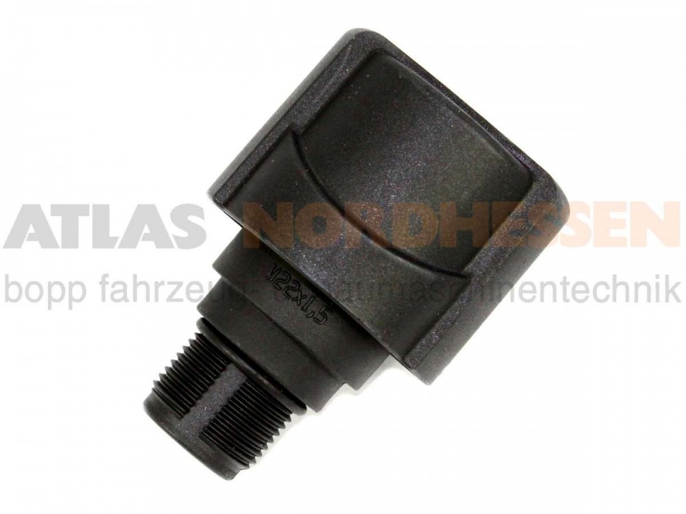

Ich würde genau prüfen ob der Ölstand ok ist. Mitte Schauglas hört sich schon mal ok an. Dann einfach mal den Belüftingsfilter wechseln. Es gibt Leute die blasen zum reinigen mit Druckluft den Filter sauber :caterpillar3: dann ist er hin. Ist es nur eine Kappe oder ist da ein Filter mit integriert? Mal ein Foto wie es bei Terex ist.
