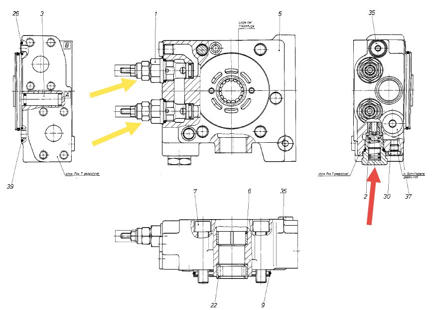

Hi,
ich habe noch einmal nachgesehen, welches Ventil ist denn genau gemeint ? eins der Druckbegrenzungsventile ( gelb ) oder das mit dem roten Pfeil ?
Vg
Hallo Semperit,
besorgen kann ich dir so ein Ventil, brauche allerdings die gesamten Daten auf dem Typenschild, Kosten schätze ich auf ca.200.-, müßte erst mal
nachfragen um es genau zu sagen.
Erst mal könntest du die Einstellschraube etwas reindrehen um zu sehen ob sich etwas ändert.
Gruß Hydraulix
