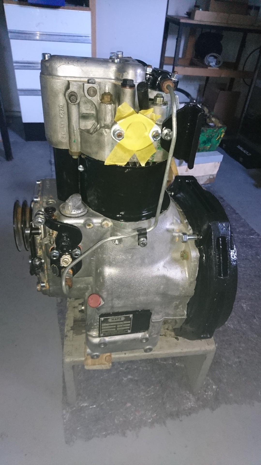

Hier noch ein paar Bilder von der Motor Instandsetzung: DSC_1602_1492967617109-min.thumb.JPG.8df93331a36b8679841310959484e130.JPG
Hier ist der Motor ohne Schwungrad zu sehen, das ab zu bekommen war so ziemlich das schlimmste an der ganzen Motor Instandsetzung. Zuerst Abzieher gebaut, Schwungrad warm gemacht und es tut sich nix, glücklicherweise konnte man von der Vorderseite einen Hammerstiel hinein schieben und drauf hauen. Nach ungefähr einer Stunde Kampf hat das Schwungrad dann Geist aufgegeben und war ab. Dies wurde lackiert und der Simmerring der Kurbelwelle wurde getauscht, das war auch höchste Zeit, da von der Gummidichtung nicht mehr viel übrig war.
Als alle Reparaturen beendet waren wurde das gute Stück wieder zusammen gebaut.
Im fertig zusammengebauten zustand.

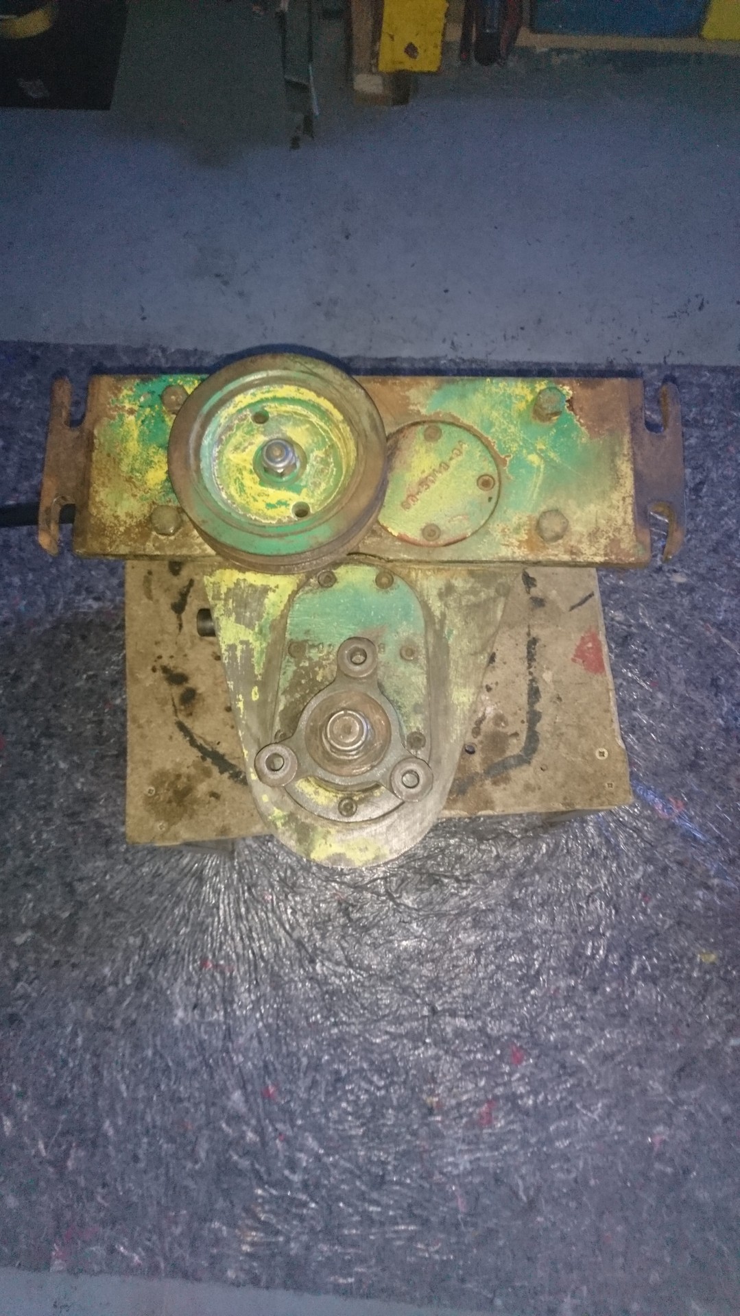

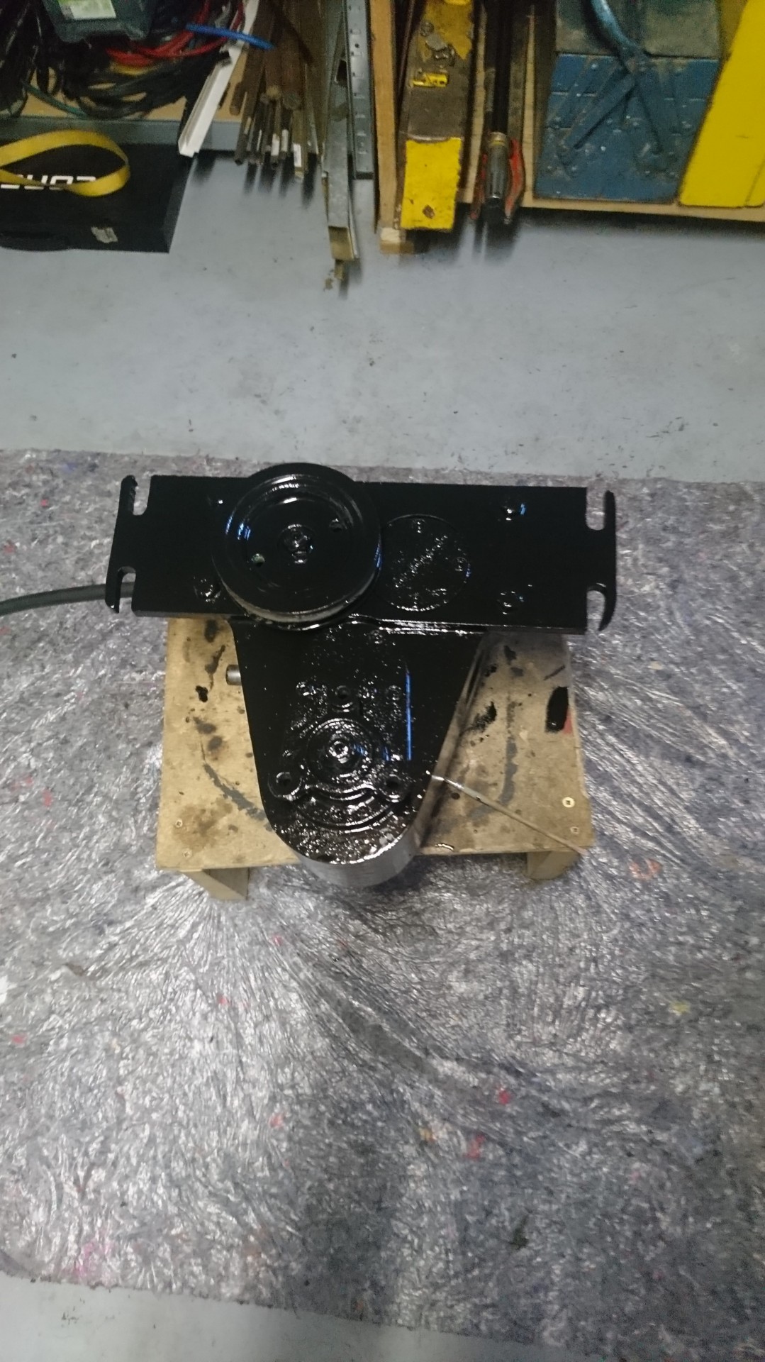

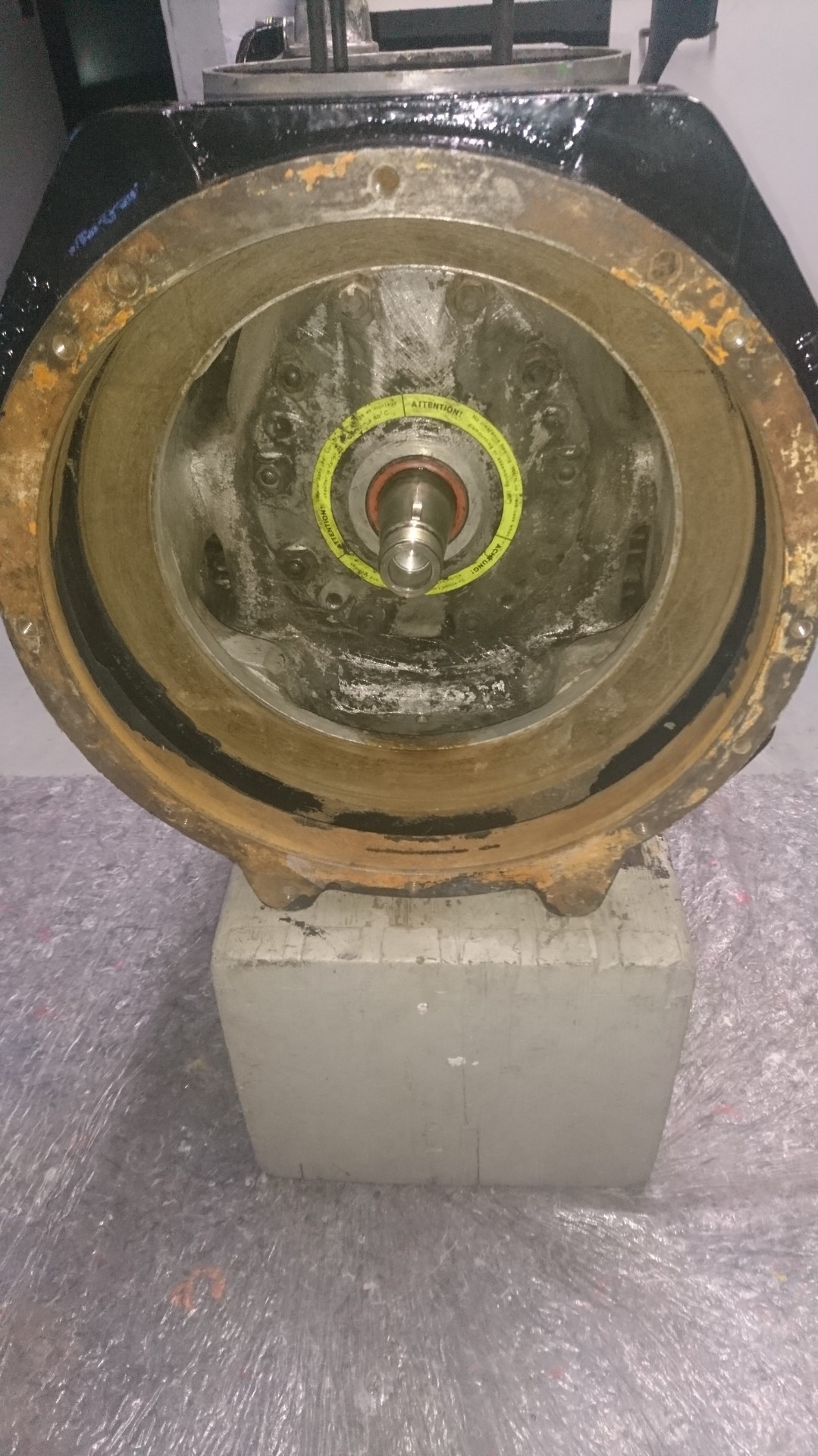

Nach dem Motor habe ich mir den großen öligen Klumpen vorgenommen, das Getriebe. Erstmal gründlich gekärchert und das Öl abgelassen. Das Problem des ölverlusts war schnell gefunden, die Schaltwelle die eigentlich mit Simmerringen abgedichtet ist hatte gar keine mehr, also neue gekauft und eingebaut, dachte erst der Sitz ist defekt, aber nein, alles in Ordnung. Weitere Schäden hatte das Getriebe offensichtlich nicht, habe alles gründlich gespült und gesäubert. Laut Vorbesitzer fuhr die Walze auch einwandfrei.
Vor der lackierung.
Getriebe lackiert.

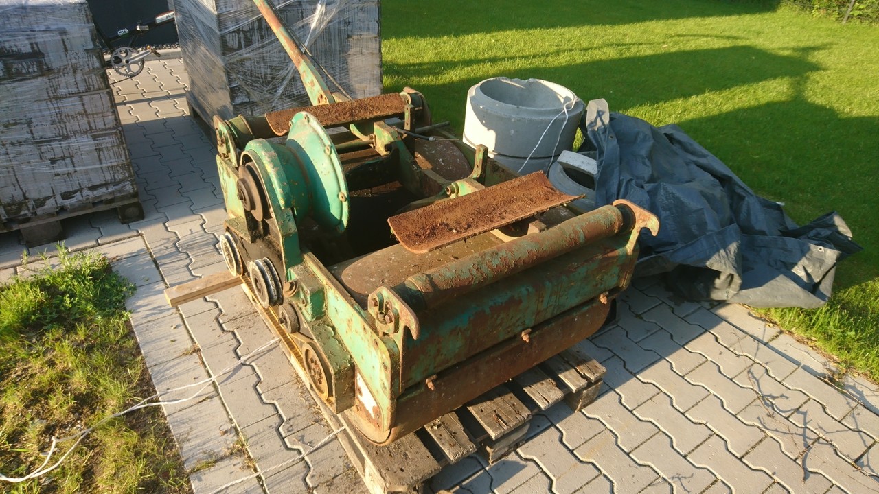

Hallo Leute,

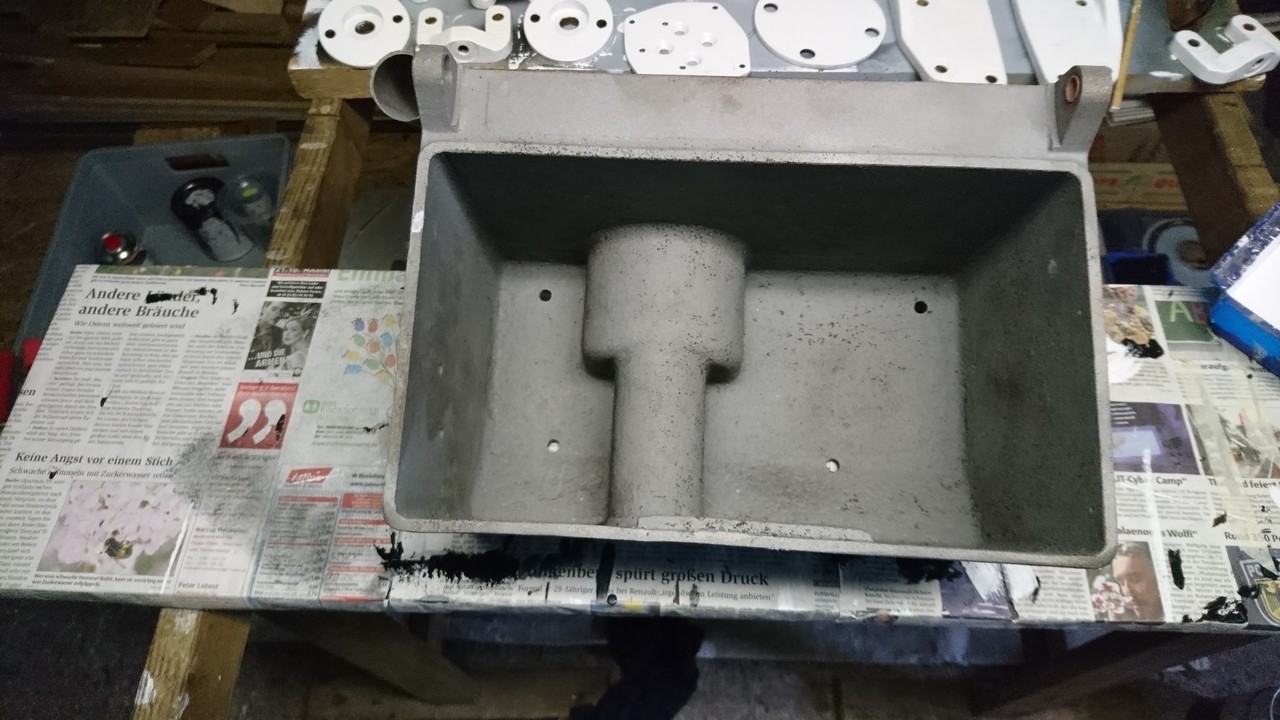

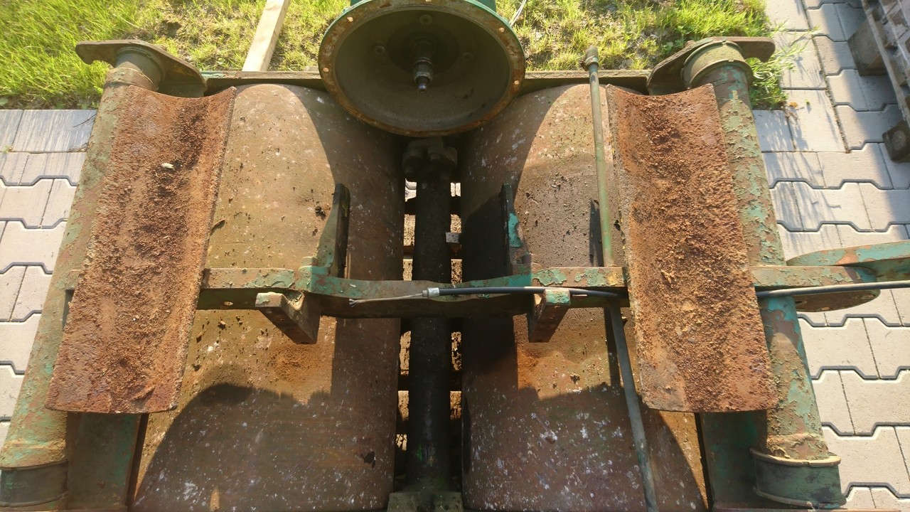

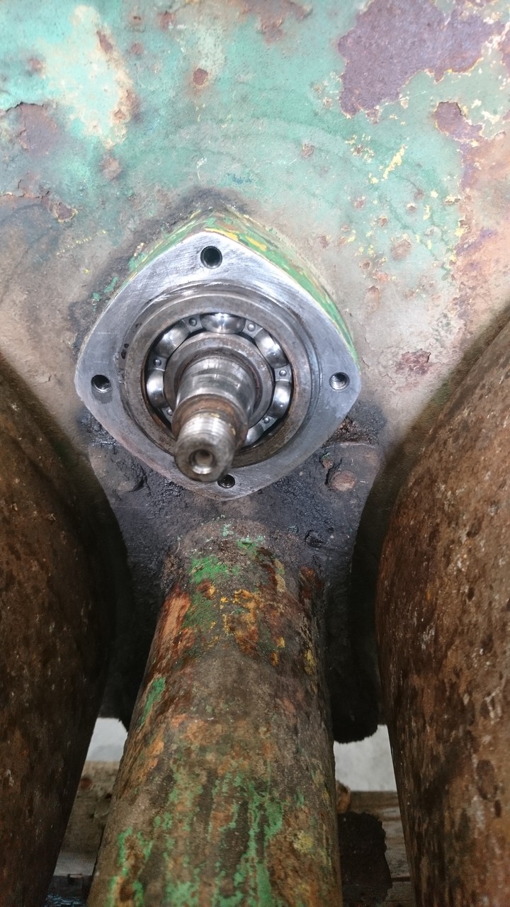

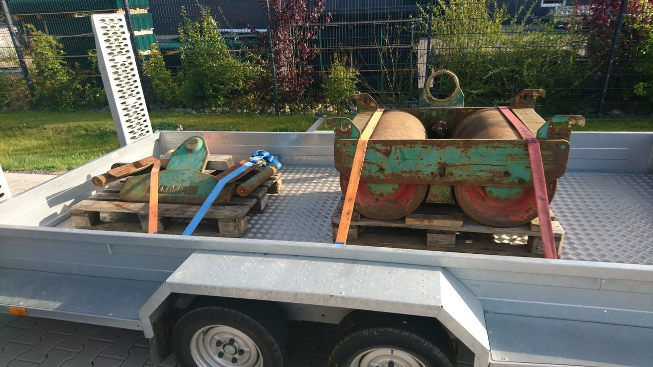

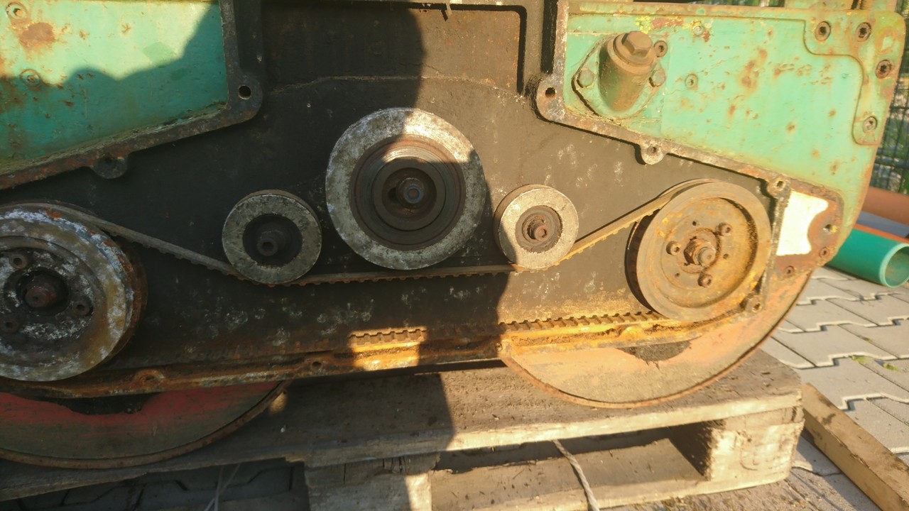

tut mir leid das ich länger nichts mehr geschrieben habe, da ich in letzter Zeit sehr beschäftigt war. Aber nun geht es endlich wieder weiter. Mittlerweile ist meine Walze auch fertig und läuft auch schon und hat auch schon ein paar Fahrten hinter sich. Aber nun geht es erstmal weiter mit dem Restaurierungsbericht. Die nächsten Bilder zeigen den Zustand des Rahmens, alles in allem ist an ihm nichts großartig defekt gewesen, ich habe den einen Wellendichtring wo die Getriebewelle angeschraubt wird vorsichtshalber erneuert, da man jetzt noch an ihn rankommt. Außerdem hat das Seitengetriebe einen großzügigen Ölwechsel mit Spülung bekommen, da da wohl schon länger niemand mehr das Öl gewechselt hat.:angry: Man konnte es fast am Stück mit der Hand rausziehen, so zähflüssig wie es war.

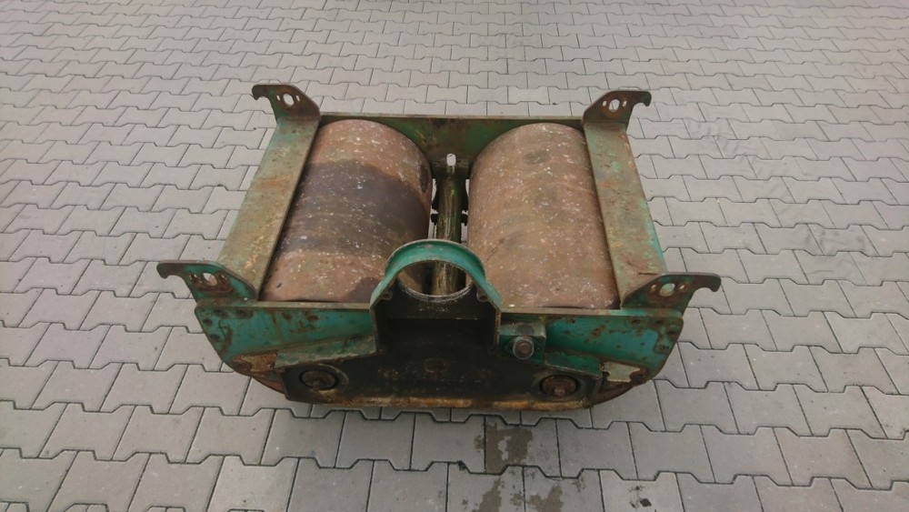

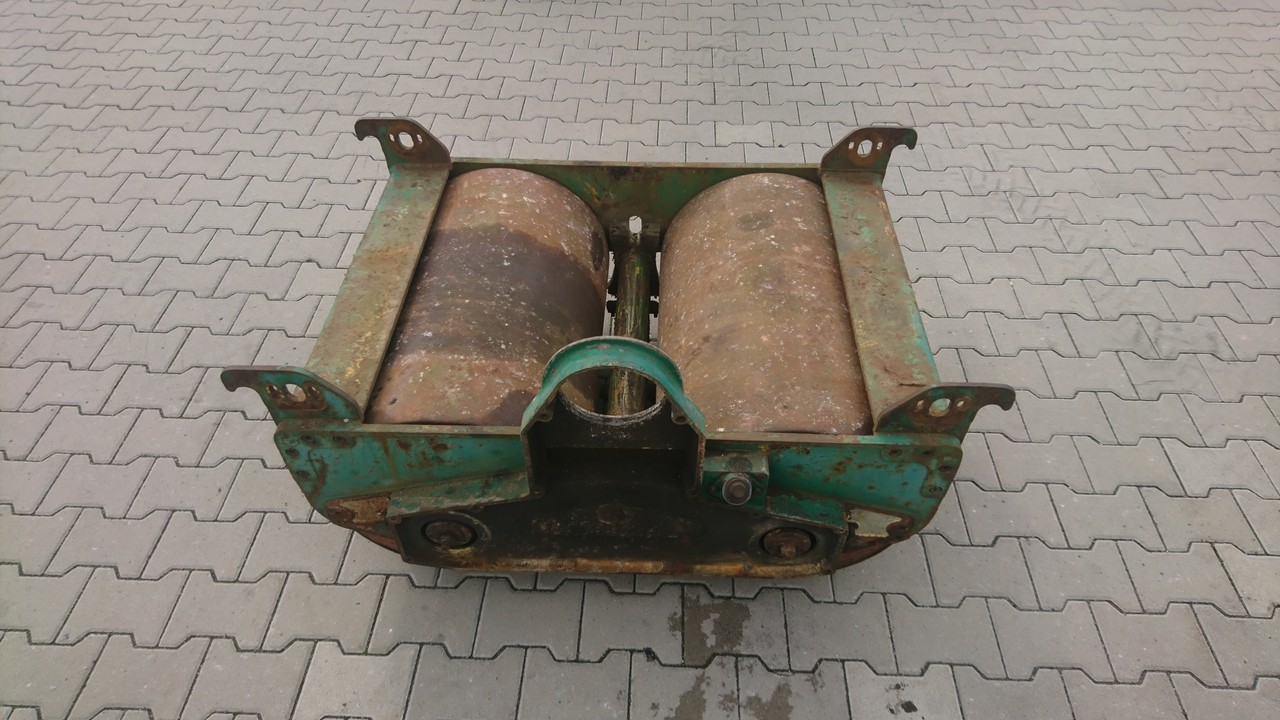

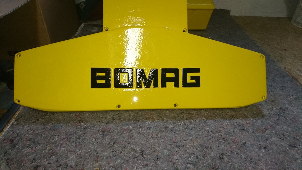

Der Rahmen und noch einige andere Teile wurde zum Sandstrahlen nach Neheim-Hüsten gebracht, da es mir zu viel gewesen währe alles von Hand abzuschleifen. Die Tanks und einige Kleinteile habe ich per Hand bzw. Flex von Farbe befreit. Grundiert sowie lackiert habe ich von Hand mit Farbroller und Pinsel, mit dem Ergebnis bin ich mehr als Zufrieden. "Getreu dem Motto was lange währt wird endlich wahr." Da das lackieren und grundieren schon ziemlich viel Zeit in Anspruch nahm.

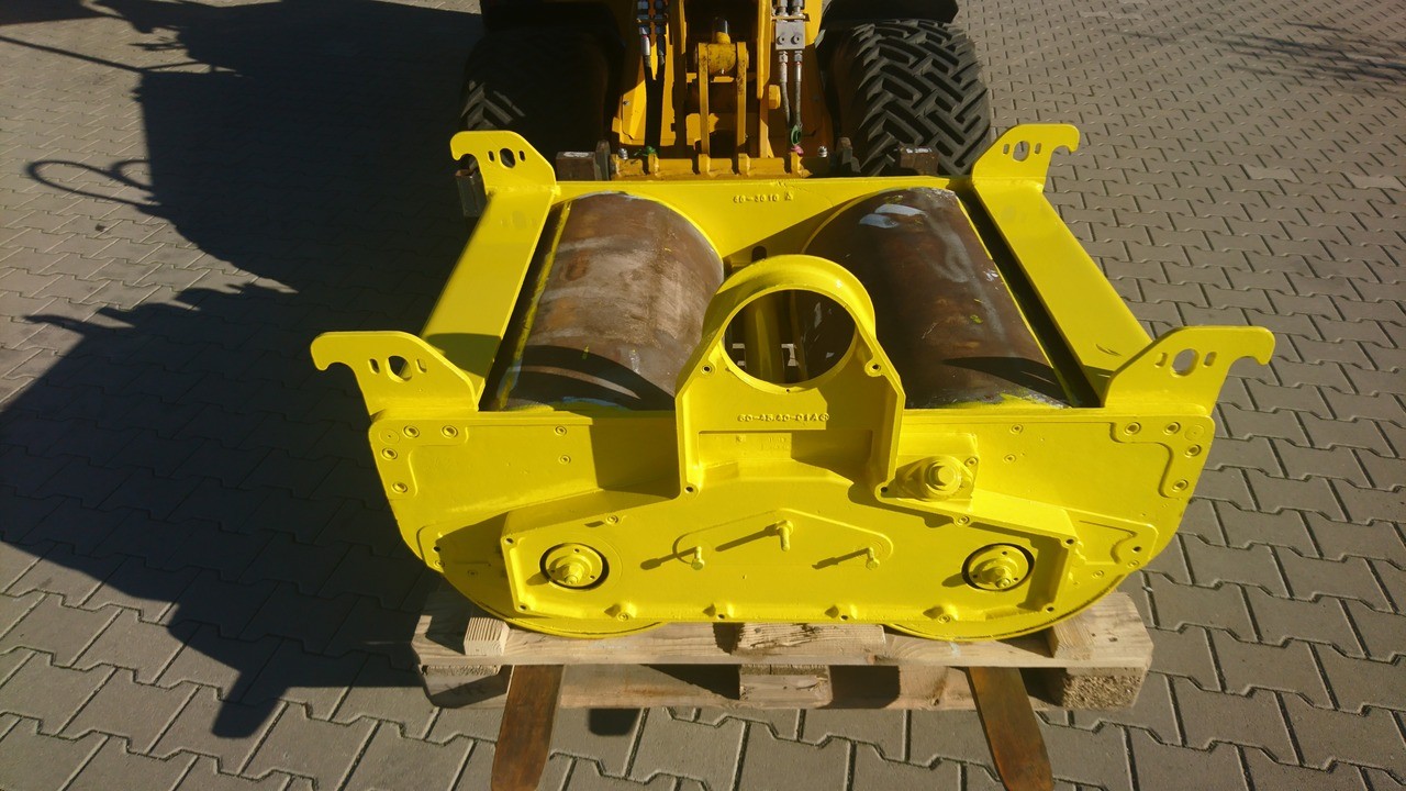

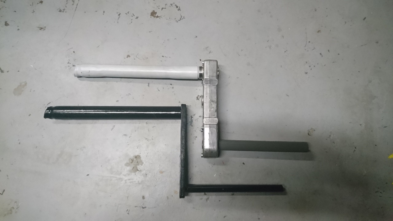

Als endlich alles mit frischer Farbe versehen war, fing das zusammenbauen an. Dabei wurden alle Schrauben, Schellen, Schläuche, ... Kleinteile von mir erneuert. Zwischendurch habe ich mir ein Paar Aufkleber anfertigen lassen und eine Sicherheitskurbel auf eBay Kleinanzeigen erworben, wie sich nachher herausstellte, leider eine mit gebrochener Feder. Also wurde der Kurbel mit einem Reparatursatz wieder ins Leben verholfen.

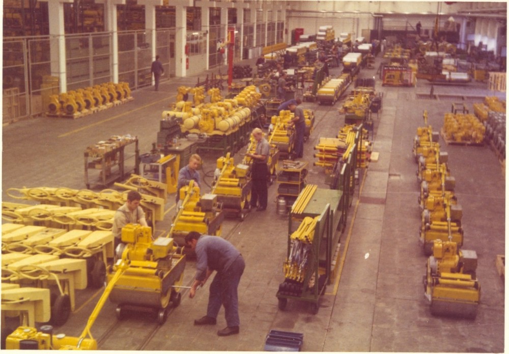

So, da bin ich doch schneller als gedacht wieder mit den versprochenen Bildern da:926571299B_Montage_v1_2350x1636_Easy-Resize_com.thumb.jpg.507342907e67f09172c40750b62b477c.jpg
Das Bild habe ich auf nachfrage bei Bomag bekommen,hier ist die Herstellung dieser Walzen zu sehen.

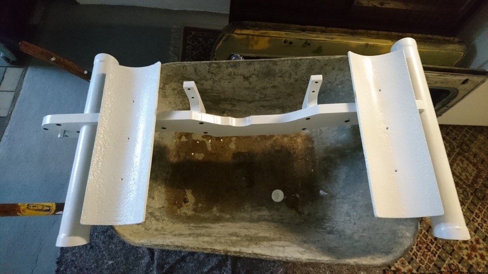

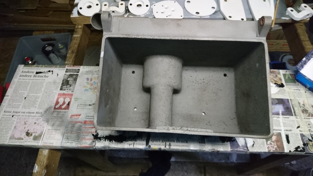

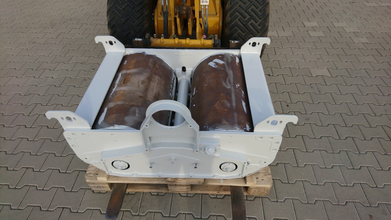

So gingen die Teile zum Sandstrahlen.
DSC_1926_1501970937120_Easy-Resize_com.thumb.jpg.dff4869f001c4b86c32cd8cd043870ed.jpg

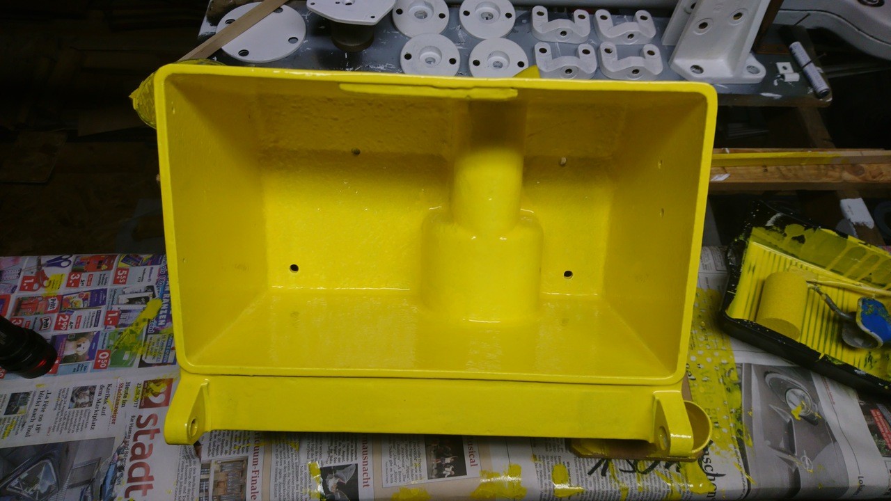

Und nach dem Sandstrahlen ging es auch schnell weiter damit sich kein Flugrost ansetzt.
DSC_1957_Easy-Resize_com.thumb.jpg.9ff8bda6631a1719e13b015372cc40dd.jpgDSC_1952_1502141162218_Easy-Resize_com.thumb.jpg.9cb9bed593138040e1ba4024b044d19b.jpgDSC_1979_Easy-Resize_com.thumb.jpg.4d355d64ea38797af069639b93a0bdfb.jpgDSC_2013_Easy-Resize_com.thumb.jpg.9e0a2942b591210c3eda15c78b4d1f23.jpgDSC_2016_Easy-Resize_com.thumb.jpg.e74ed80841497aeee25a17ea6a16b27a.jpgDSC_2128_Easy-Resize_com.thumb.jpg.074e87ba6b69e311f4fe4eccfad07b4c.jpg

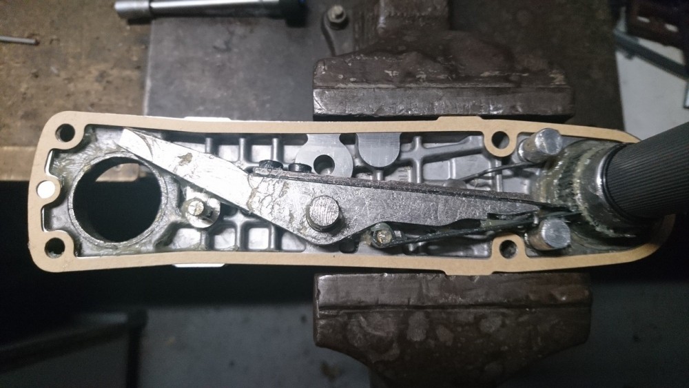

Und hier mal die Sicherheitskurbel von innen zu sehen, nach der Reparatur.
DSC_2157_Easy-Resize_com.thumb.jpg.3d83ed830969d3dd2536754039c999a6.jpgIMG-20171016-WA0000_Easy-Resize_com.thumb.jpg.197cfb923c296e8c0b0d7e6de5638114.jpgIMG-20170623-WA0000_Easy-Resize_com.thumb.jpg.0e3d17f55b568dcf46201c01dd00e029.jpg

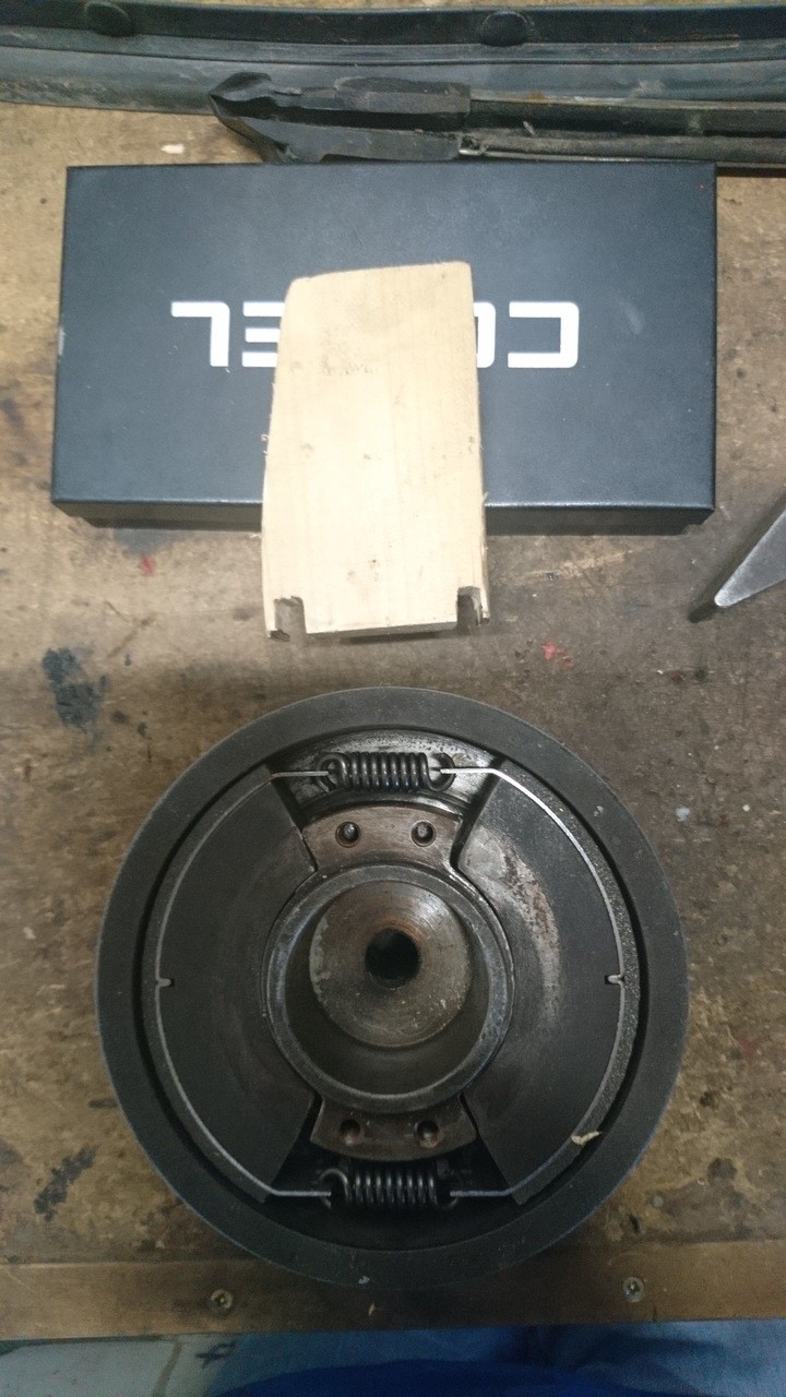

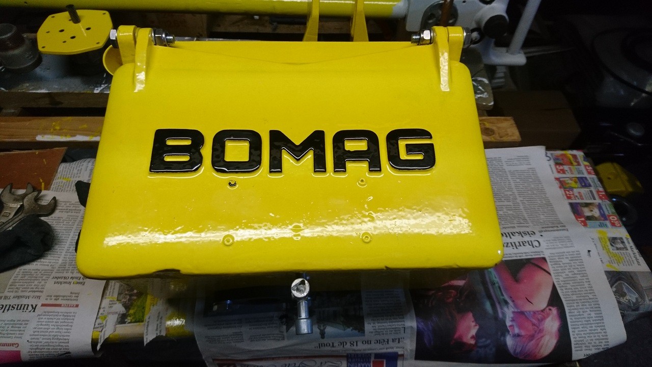

Hier die erstellten Aufkleber und die überholte Fliehkraftkupplung für die Vibration. Diese wurde mit neuen Belägen und Federn ausgestattet.
Demnächst folgen Bilder vom Zusammenbau und zur Fertigstellung.
