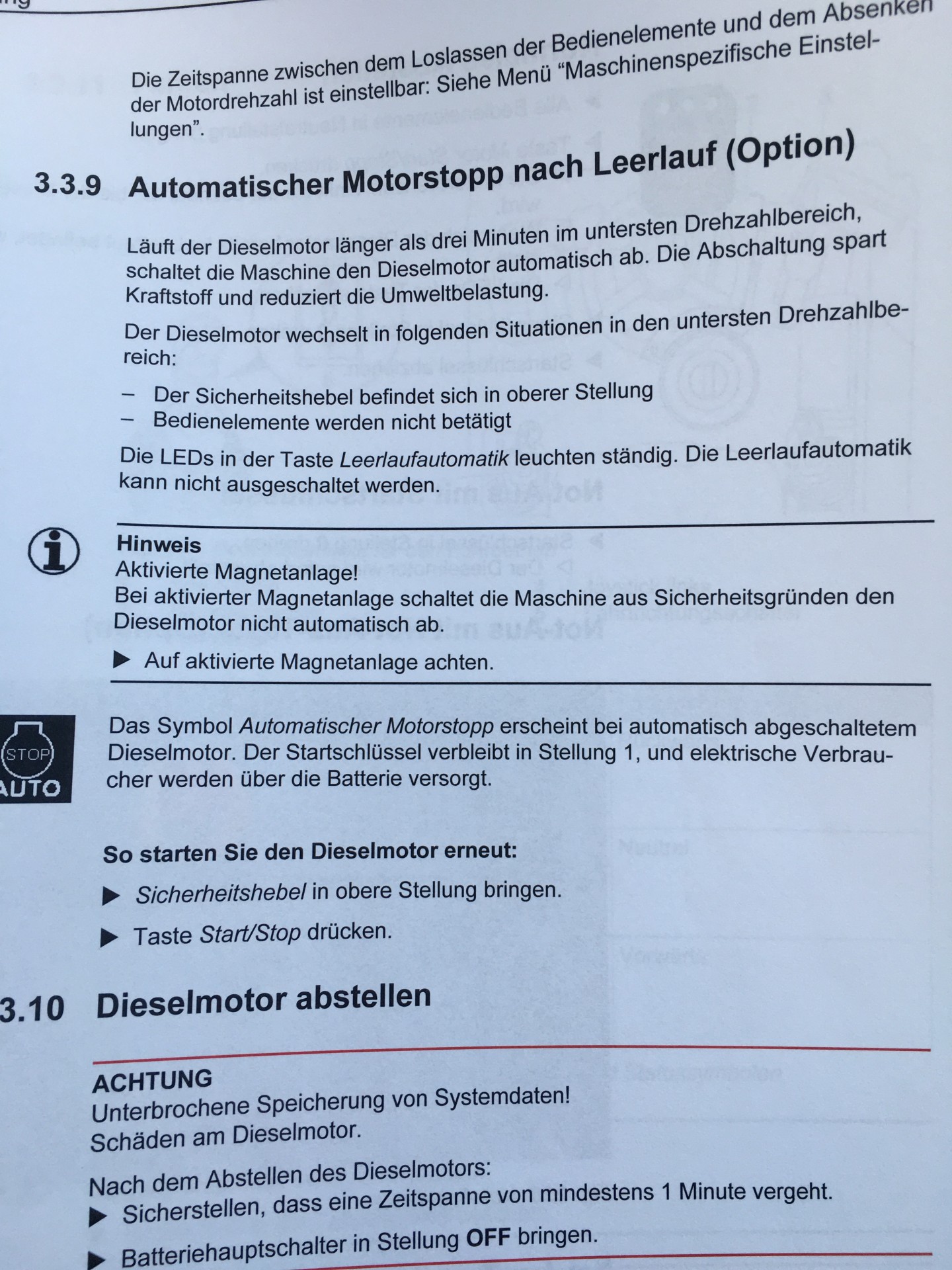

Hallo fahre in der firma einen liebherr 918 compact mobilbagger der mit einer automatische motorabstellung ausgerüstet is
Meine frage dazu is ob man die irgendwie ausstellen kann
Ich bedanke mich schon mal für eure antwort
  • 1 year later...
Ich weiß es zwar nicht.
Aber ich kann mir nicht vor stellen das du das selber überhaupt aus stellen kannst.
Informier dich doch mal bei eurem Liebherr Vertragspartner.
Evtl sagen die dir wie es geht oder schicken bei der nächsten Inspektion (falls ihr die nicht selber macht) mal nen Mechaniker raus der das überLaptop aus stellen kann.
