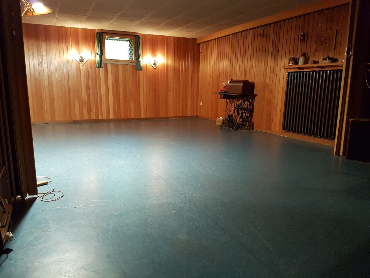

Wir haben ein Haus gekauft, Baujahr 72. Ich bin nun dabei den Partykeller zu renovieren. Die Wände sind zu 3/4 vertäfelt, davon sind auch zwei Außenwände erfasst. Ich mache mir nun etwas Sorgen wegen feuchter Wände und Schimmelbildung. Der Geruch im Keller ist ok, wenn man sich den ganzen Tag dort aufhält fühlt man sich allerdings etwas komisch. Daher befürchte ich dass dort doch Schimmelsporen in der Luft sind.
Problem ist die Vertäfelung - diese schließt am Boden mit Fußleisten ab und verschwindet an der Decke hinter der Deckendämmung. Auch den den seitlichen "Anfängen" ist sie dicht. Das heißt die Wände sind eigentlich komplett abgedichtet.
Muss dort nicht die Luft zirkulieren können? Sprich sollten an Boden und Decke nicht Freiräume für die Luftzirkulation sein?
Was kann ich nun tun? Komplett abmachen? Ein paar Löcher setzen zur Belüftung?

Ok Fußleisten habe ich abgeschraubt. Paneele reicht leider sehr tief. Die Wand soweit sie zu sehen ist sieht ok aus, Schimmel konnte ich nicht erkennen. Allerdings schlug mir ein moderiger Geruch entgegen.
Paneele ablösen ohne sie kaputt zu machen war nicht möglich, habe aber drei Probebohrungen gesetzt. An der linken Außenwand bin ich an zwei Stellen auf Styropor gestoßen, an der rechten Außenwand Glaswolle und dahinter so eine Art Styroportapete.
Ich glaube das ist nicht gut - oder?

Das Styropor ist ca. 1 cm dick. Bei den Kellerwänden kann ich aus der Baubeschreibung zitieren:
"Fundament und Sohle in Beton B80, Mauerwerk 36 cm stark in Kalksandsteinen, über der Erdoberfläche mit Hartbrandsteinen verblendet. Außen gerappt und zweimaliger Isolieranstrich. Waagerechte Sperrschicht aus 500er Bitumenpappe, Innenwände geputzt."
In dem betroffenen Raum befinden sich zwei große Heizkörper, der Heizungskeller grenzt an. Der Raum soll als Hobbyraum und evtl. auch Heimkino genutzt werden, also schon regelmäßig.
Auf der anderen Seite grenzen Kellerflur, Waschküche und unbeheizter Abstellraum an.
Ich glaube nicht dass die Wand wirklich feucht sein sollte - ich habe nur das Gefühl dass die Dämmung so wie sie jetzt vorhanden ist nicht korrekt ist. Ich bin absoluter Laie aber soweit ich weiß kann man richtig dicht dämmen mit Dampfsperre oder diffusionsoffen. Sehe ich das falsch?
Ich würde das jetzt gern alles abreißen und "richtig" machen. Danach auch gern wieder vertäfeln.
