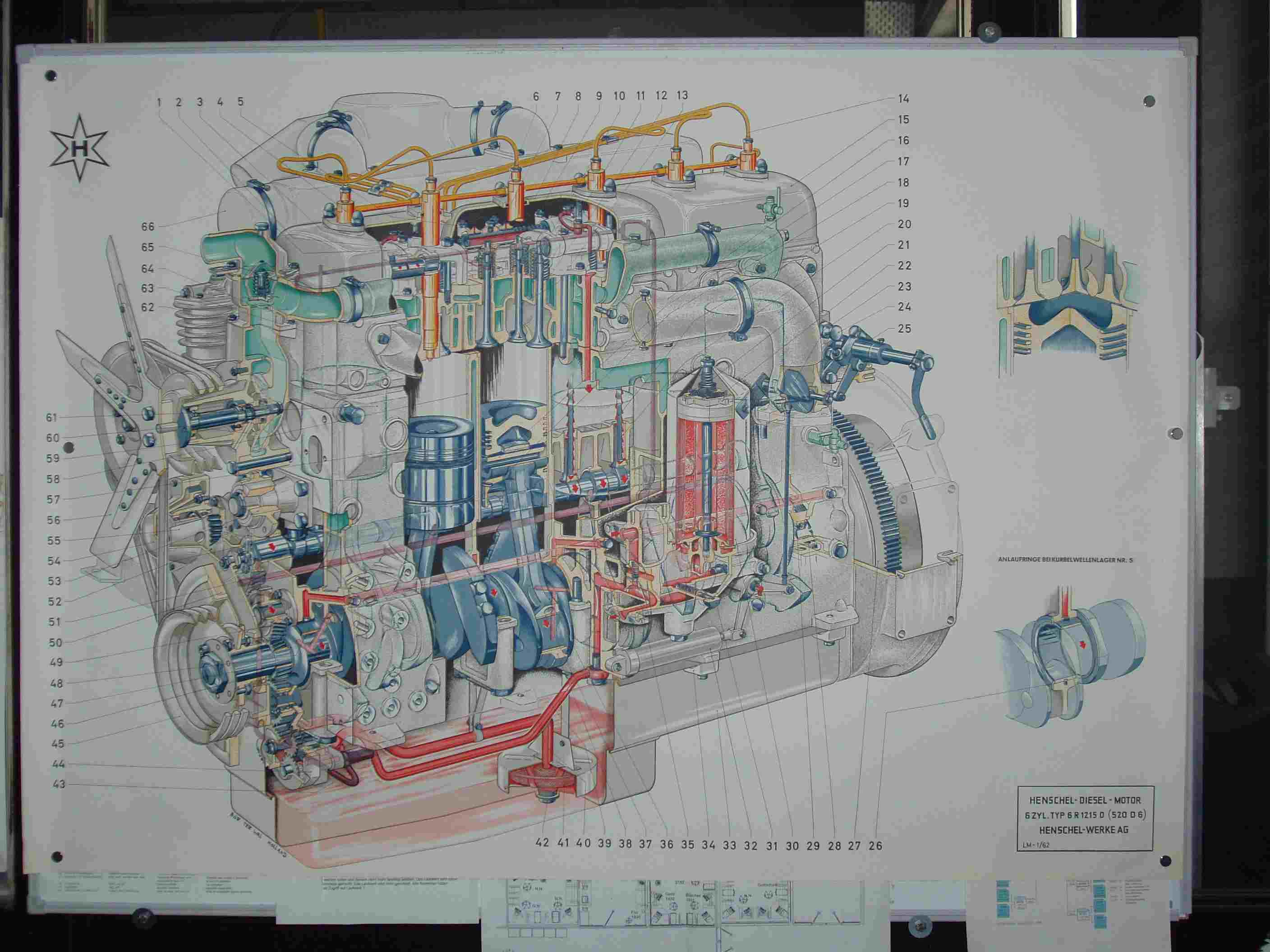

..und weil diese Schautafeln eine echte Augenweide sind (noch richtig von Hand gezeichnet 1961, noch ganz ohne 3D-CAD!!!), hier noch eine vom 192-PS-Motor 520-D6 (6 R 1215):

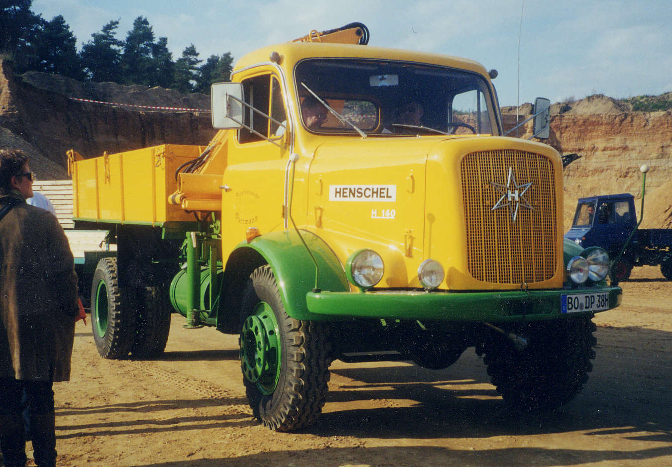

....so, den HS 140 haben wir (als gelben Allrad-Kranwagen) gesehen. Was noch fehlt, wäre ein Bild vom H 140. Dieser ist also ein Haubenwagen mit 14 t GG und 160-PS-Motor ab Baujahr 10-1967. Leider habe ich kein digitales Bild davon, sodaß mein HS 12 HAKV, Baujahr Mitte 1967, als unmittelbarer Vorgänger des H 140 AK und optisch identisch, herhalten muß:
Jetzt habe ich einen "Echten" digitalisiert: ein nicht ganz unbekannter H 140 AK. Gebaut wurde dieser Typ von 10-1967 bis ca. 1971, wogegen der ähnlich klingende Typ HS 140 von 1950 bis 1961 gebaut wurde.
