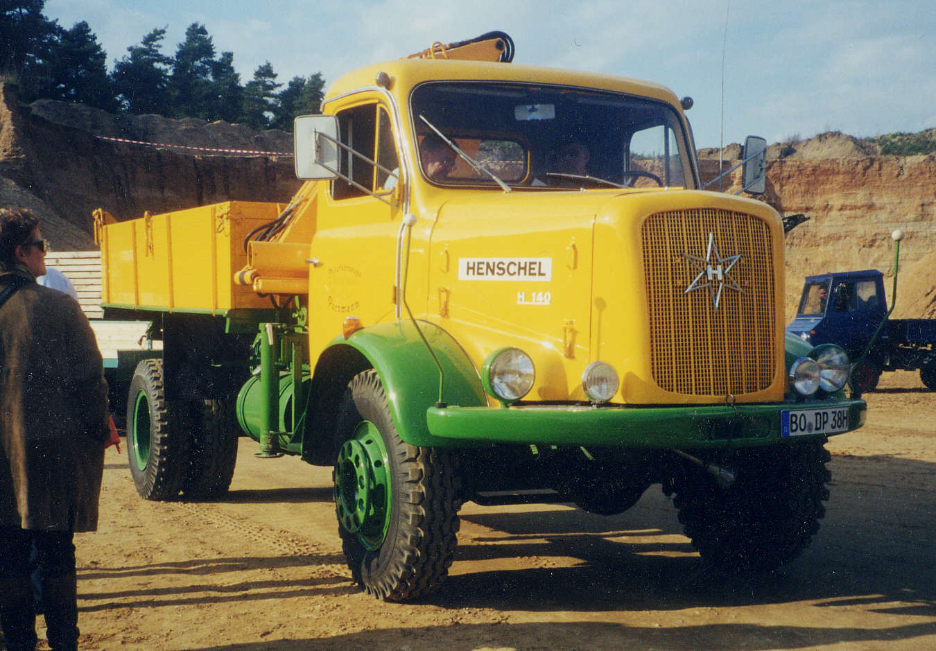

Hier ein Bild, HS 140 AK (lange Haube):

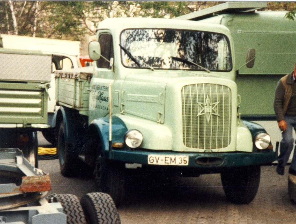

Dazu eins vom HS 95 - der "Kleinste" mit den größten Backen wink.gif (kurze Haube):
Und ein - bereits aus der aktiven Laufbahn ausgeschiedener - HS 22 HAK von 1962 (lange Haube):
