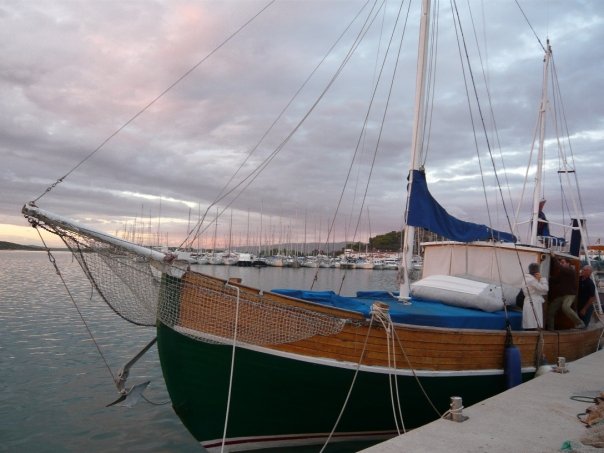

Wie wäre es denn mal mit einem Foto vom kompletten Boot, damit man sich mal orientieren kann, was durch diesen Motor bewegt werden soll.
Grüße
Jens
Grüße
Jens
Voilá
Da seh ich gern noch mehr Bilder!
Mit deinem Motor dürfte das Gröbste ja erstmal geklärt sein - allerdings will ich mal schauen, was das "SF" zu bedeuten hat eusa_think.gif
Das F allein wäre klar, aber in Kombination mit dem S gibt es mir Rätsel auf....
