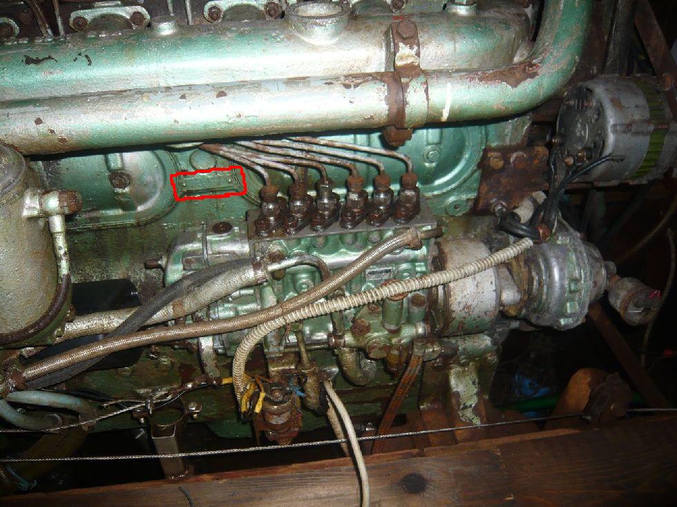

Vergammelt? - das seh ich nicht so!
Den Einspritzleitungen sollte man etwas Pflege gönnen, also Entrosten und Lackieren.
Ansonsten wurde an einer bestimmten Stelle zuviel Farbe benutzt kreisch.gif Ich hab sie mal rot umrahmt:
Vorsichtig die grüne Farbe entfernen, dann kann man lesen, was draufsteht.
An den Einspritzleitungen sieht man, daß es sich bereits um die flachere Bauform handelt - die Leitungen münden seitlich in die Einspritzventile (statt von oben). Deswegen ist der Motor frühestens von 1965, dann wäre es ein 6 R 1215 G (520 G). Der etwas größere Motor ab 1967 sieht äußerlich genauso aus, ab dann wäre es ein 6 R 1315 (523 bzw. 524).
Die Daten sind ähnlich, also die Nenndrehzahl von ca. 1800/min und der spezifische Kraftstoffverbrauch von 155 g/PSh. Diese Zahl bedeutet, daß der Motor unter voller Last ca. 33 Liter Diesel pro Stunde verbraucht.

Als ich zum ersten mal auf diesem Boot war (Baujahr 1936, Warnemünde), ich habe gewundert wie ordentlich und technisch gut das ganze im Maschinenraum gemacht ist. Einfach, erreichbar und praktisch. Aber ich hatte keine Ahnung von der Maschine, nur durch die grossen "Henschel" logos drauf konnte ich sagen was das eigentlich fur Motor ist. Ältere Leute im Werft hatten auch verschiedene Ideen, von LKW aus sechsiger Jahre (korrekt klatsch.gif ) bis Panzermotor aus zweiten Weltkrieg ( rolleyes.gif ).
Bald nach ersten Probefahrten musste ich Bosch-Pumpe reparieren. Mechaniker hat gesagt, er musste die dichtungen wechseln, sonst alles ist prima. Hat auch bewundert, wie robust und gut alles gebaut ist. Muss nicht sagen, was für Respekt in Kroatien für deutsches Technik herrscht smile.gif Aber weiter konnte kein Mensch genau sagen, was für ein Typ das ist.
Und dann, Google, dieses Forum, Andreas und BINGO!! Echt super top.gif . Jetzt fühle ich mich viel besser, denn ich weiss dass ich kann jetzt jemanden fragen für alle mögliche probleme, oder vielleicht Ersatzteile im Zukunft. smile.gif smile.gif
