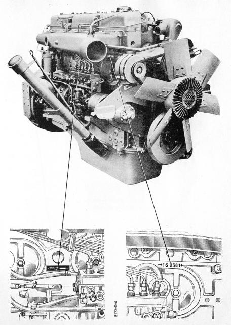

So findet man den Motortyp und die Motornummer:

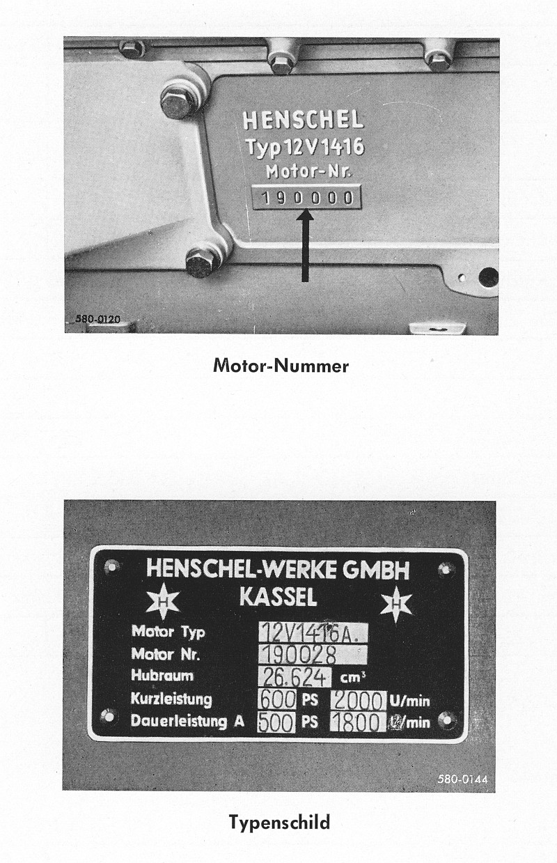

Eventuell sieht das Typschild aber auch so aus:
Jedenfalls sitzt das Typschild auf der Einspritzpumpen-Seite, und zwar zwischen den beiden ovalen Deckeln zur Nockenwelle.
Die von dir angegebene Ziffernfolge ist vermutlich auf den Block "aufgegossen", also die Gußnummer des Blocks selber.
