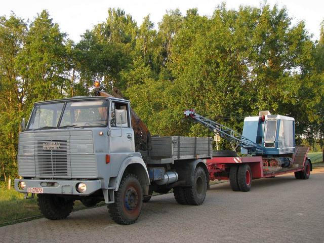

seit ein paar Monaten bin ich als bekennender Magirus-Fan auch Hanomag-Henschel-Fahrer, mit einer F 161 AS Zugmaschine von 1970. Als Hannoveraner ist das immer schön, wenn vorne Hanomag draufsteht, und der LKW hat auch sein ganzes Leben bei einem Lohnunternehmer nördlich von Hannover verbracht und lief bis 2005 mit einem grünen Kennzeichen. Beigefügtes Foto zeigt eine Tour zu einem kleinen Sandgrubentreffen bei Stade vor 14 Tagen mit einem kleinen Dolberg-Bagger im Gepäck. Mit 230 PS kommt man in den norddeutschen Bergen noch ganz gut zurecht - wenn man Samstags fährt!

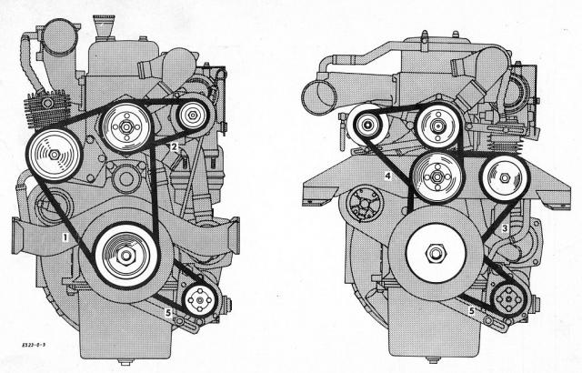

Zur Vervollständigung der Unterlagen suche ich noch ein Ersatzteil-Verzeichnis für den Motor 6R1315 (523-23UF) mit 230 PS, gerne auch leihweise als Kopiervorlage. Ich brauche es nur als Arbeitsunterlage, nicht als Sammelobjekt!
Vielleicht kann mir auch jemand kurzfristig mit den Abmessungen für alle Keilriemen (also Kühler+Luftpresser, Lenkpumpe, Lichtmaschine) helfen. Ich bin nämlich von der Sandgrubentour mit 2 Keilriemen weniger nach Hause gekommen. Aber jetzt kommt alles neu.

Der bei dir eingebaute Motor hat die rechts abgebildete Keilriemen-Anordnung.
Riemen Nr. 3 (Kurbelwelle/Lüfter/Luftpresser) hat die Abmessung 12,5 x 1275 La bei 220-cm³-Luftpresser bzw. 12,5 x 1300 La bei 300-cm³-Luftpresser - 3 Stück.
Riemen Nr. 4 (Lüfter/Lichtmaschine/Wasserpumpe) hat die Abmessung 9,5 x 1000 La - 2 Stück.
Riemen Nr. 5 (Kurbelwelle/Lenkhilfspumpe) hat die Abmessung 12,5 x 950 La - 2 Stück.
