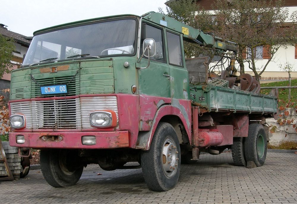

Frage an die Henschel Kenner, HS 16 TAK mit langem Haus?????
Ist das eine Spezialanfertigung vom Werk, oder Marke Eigenbau?
Offensichtlich handelt es sich bei dem Fahrzeug sogar um einen ALLRAD !?
Also mit Sicherheit ist das nix aus der Serie. Da ist wirklich einiges zusammengebaut worden, was ursprünglich nicht zusammengehörte. Allerdings durchaus nicht schlecht gemacht!
Mal angenommen, alle Komponenten sind von HENSCHEL.... wirds dennoch gerade beim Fahrgestell schwierig!! Klar, wegen der Vorderachse sollte es sich um einen Allrad handeln. Darüber ist ein Fahrerhaus ab Bj 65 aufgebaut, das nicht auf einen Allrad gehört. Was mich wundert, ist der niedrige Stand des Fahrerhauses. Das läßt vermuten, daß darunter nur ein "kleiner" Motor aus der 522- oder der 561/62-Reihe sitzt. Für nen 11- oder 12-Liter fehlt der Platz.
Demzufolge wäre das Fahrgestell von einem HS11, HS 12 oder H112 bzw. H140 (das ist der "kleine" Hauber). Für den H140 spräche dessen Radstand von 4,2 Meter, während die anderen als Allrad nur 3,85 Meter aufweisen. Ein Foto genau von vorn, das die Lage des Differentials zeigt, gäbe mehr Aufschluß!
Sind denn noch weitere Bilder vorhanden oder könnte man noch welche machen?

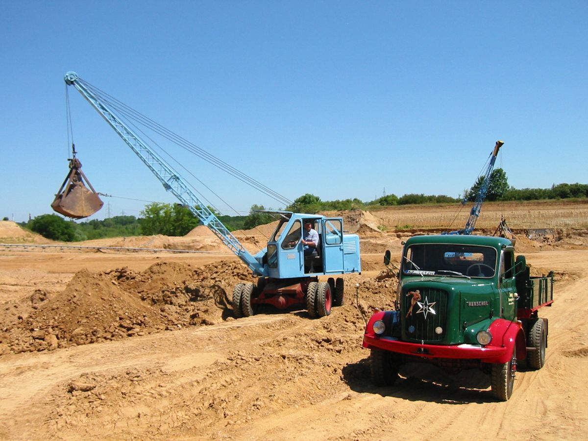

Das ist jetzt der großer Mühe Lohn. Man kann hier auch mal mit Stolz behaupten das dieses Fahrzeug in absoluter Eigenleistung unter einfachsten Bedingungen restauriert wurde. Schätzen kann diese Arbeit eigentlich nur jemand der einmal in der gleichen Situtation war. Es gibt natürlich auch diejenigen aus der Szene die Ihre Oldies in der eigenen Hitec Werkstatt mit Fachpersonal wieder zu neuem Glanz erstrahlen lassen und dann mit einem ganzen Fuhrpark bei den Oldtimertreffen antreten. Wohl dem der mit € gesegnet ist.
Wenn so ein Fahrzeug dann mal fertig ist, fragt halt kein Mensch mehr danach. Da heist es dan nur noch: oh, super ist der toll.

Naja, bei deinem HENSCHEL hab ich auch AHA!!! gesagt! Der ist ja wirklich toll geworden!
Die unterschiedlichen Voraussetzungen, unter denen unsere LKW restauriert werden, sind doch den meisten bekannt. Und die Ergebnisse werden dann auch durchaus unterschiedlich "gewichtet".... da solltest du dir wirklich keine Sorgen machen.
Andererseits muß man auch berücksichtigen, daß die sogenannten "Großen" der Szene auch einige zusätzliche Leistungen erbringen, wie z.B. den Transport diverser Baumaschinen zu den Oldie-Treffen. Insgesamt habe ich den Eindruck, daß das Verhältnis zwischen den "Großen" und den "Kleineren" entspannter geworden ist.

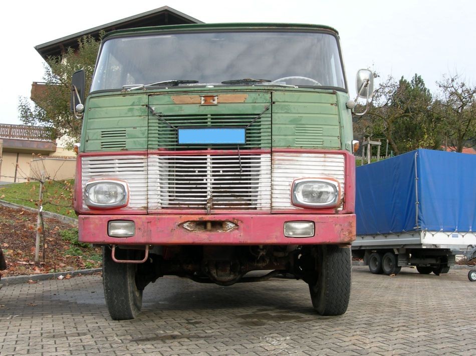

@ Andreas: Habe von dem eigenartigen HS 16 natürlich auch ein Foto von Vorne.
