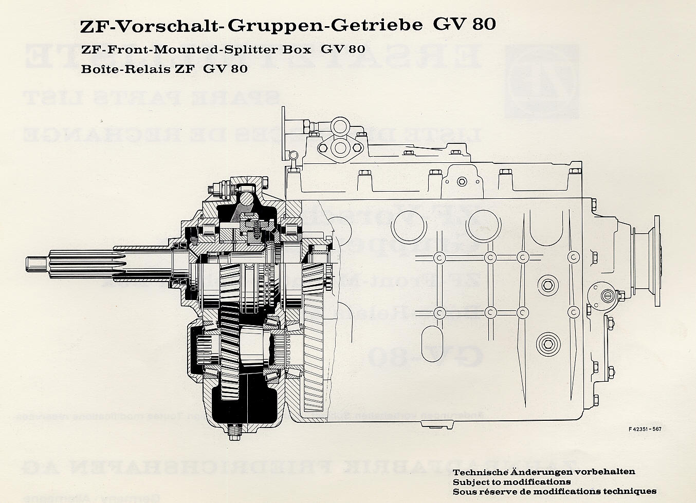

Hier das Schnittbild des GV 80...
beim Betrachten überlege ich gerade, daß man ja vor das erste noch ein zweites GV schalten könnte eusa_think.gifkreisch.gif

Die Gruppen-Vorschaltgetriebe (GV) nehmen natürlich die gleiche Lage ein wie das Schaltgetriebe selbst.
Warum aber die Schaltgetriebe generell bei den kippbaren 504-Fahrerhäusern stehend eingebaut sind... diese Frage hab ich mir auch schon mal gestellt, mich aber noch nicht so recht um die Antwort darauf gekümmert.
Ich vermute, daß die Schaltbetätigung der Grund ist, obwohl die Drehwellenschaltung ja auch bei liegendem Getriebe anwendbar sein sollte eusa_think.gif
Also da werd ich noch mal nachforschen... sowas läßt mir keine Ruhe!
