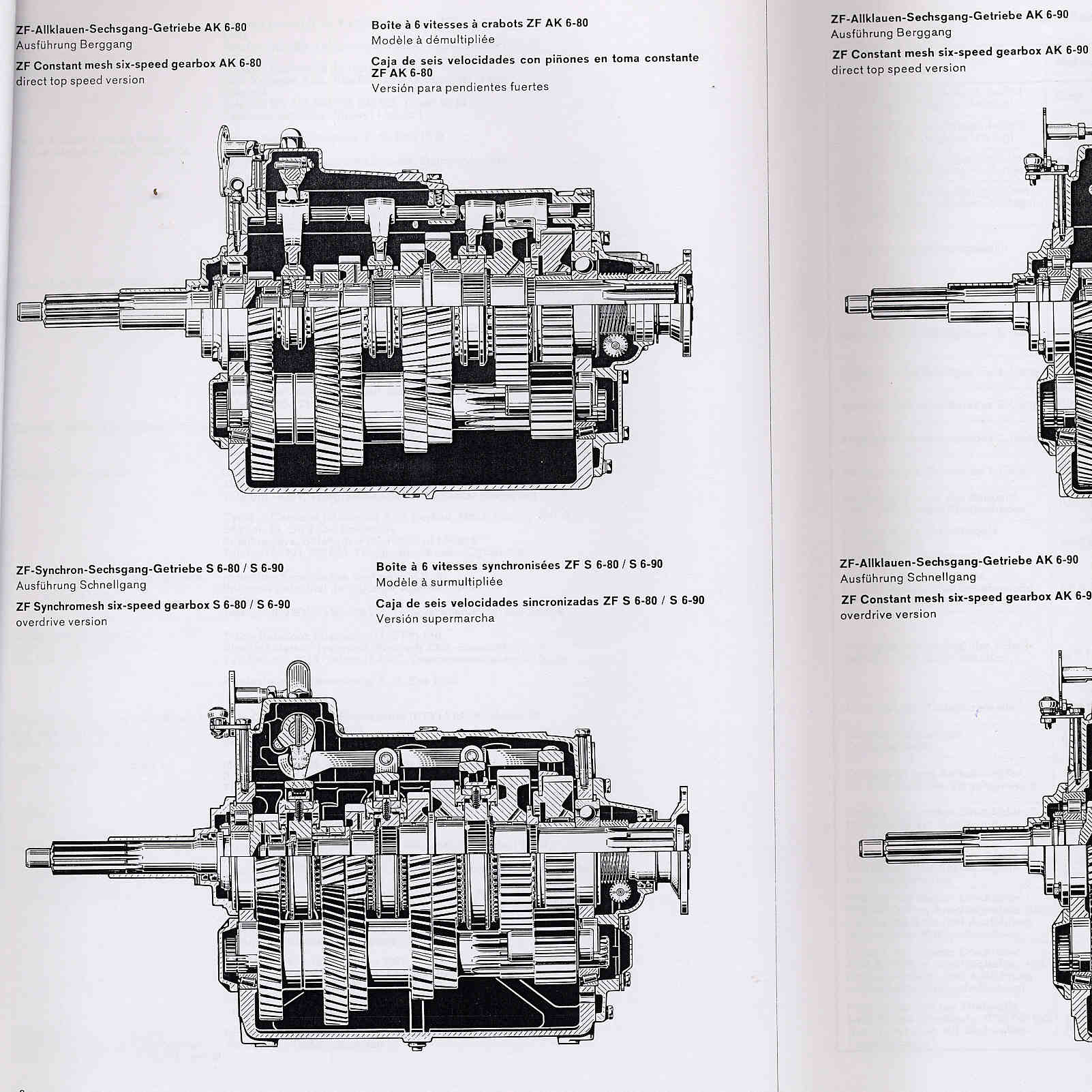

In diesem Zusammenhang möchte ich nochmals aufs Abschleppen zu sprechen kommen. Es ist offensichtlich, dass die Exzenterpumpe (ich glaube man nennt das auch Sichelpumpe) am Abtrieb zur Hinterachse liegt. Daher spielt es meines Erachtens keine Rolle ob die Vorderachse angehoben ist oder nicht, diese Welle dreht ohnehin. Der einzige Unterschied besteht bezüglich Schaltgetriebe. Bei angehobener Vorderachse drehen die Vorderräder ja rückwärts, da der Planetenradträger stillsteht. Dies könnte zu sehr hohen Drehzahlen der Planetenräder führen, die die Nadellager vielleicht nicht mögen. Hingegen ist die Kraft gering.
Bleiben alle Räder am Boden, dann dreht entsprechend das ganze VG, sowie der Abtrieb des Schaltgetriebes. Dann verschiebt sich die Schmierungsfrage dorthin. Somit bräuchten wir jetzt ein Schnittbild des 6AK-80.

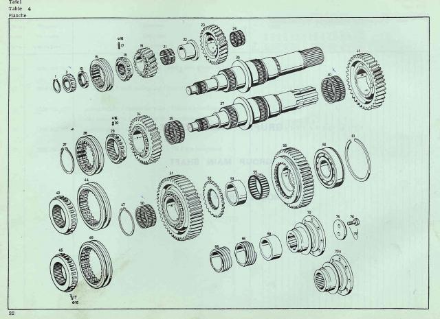

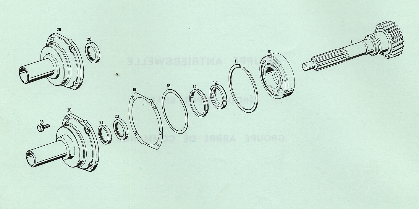

Schnittbild eines AK 6-80? Kein Problem, bitte sehr... gleich mehrere... laugh.gif
... und die Antriebswelle...
...die Hauptwelle...

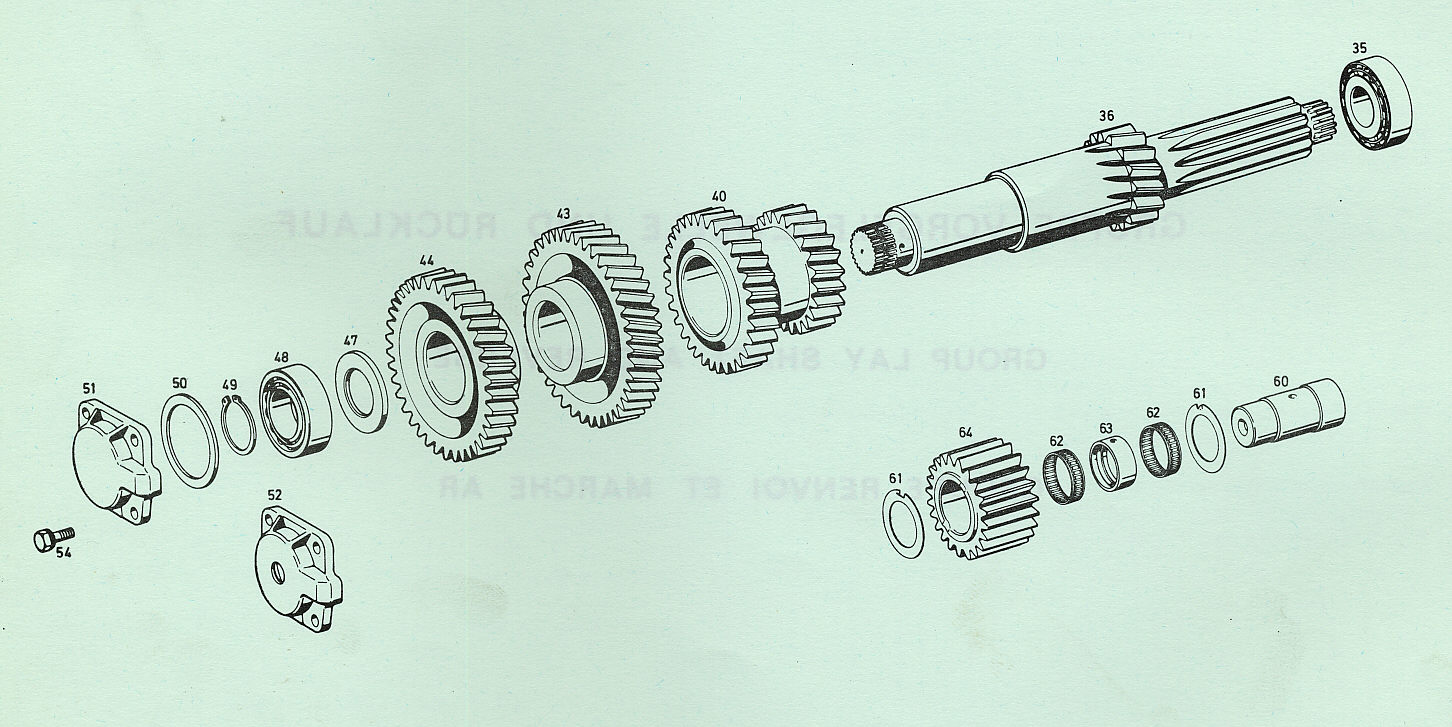

... und die Vorgelegewelle:
wie man sieht: es ist keine integrierte Schmierölpumpe vorhanden.

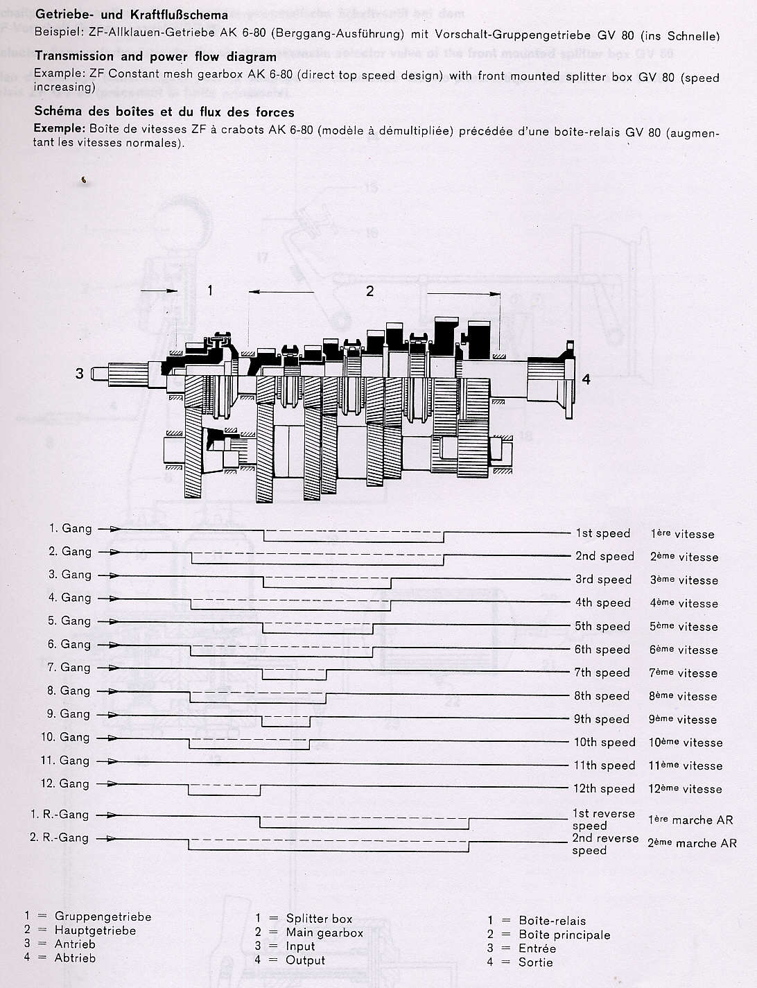

wir hatten das NACHschaltgetriebe in Form des Verteiler- oder Stufengetriebes,
ebenso das Hauptschaltgetriebe, hier speziell das ZF AK6-80,

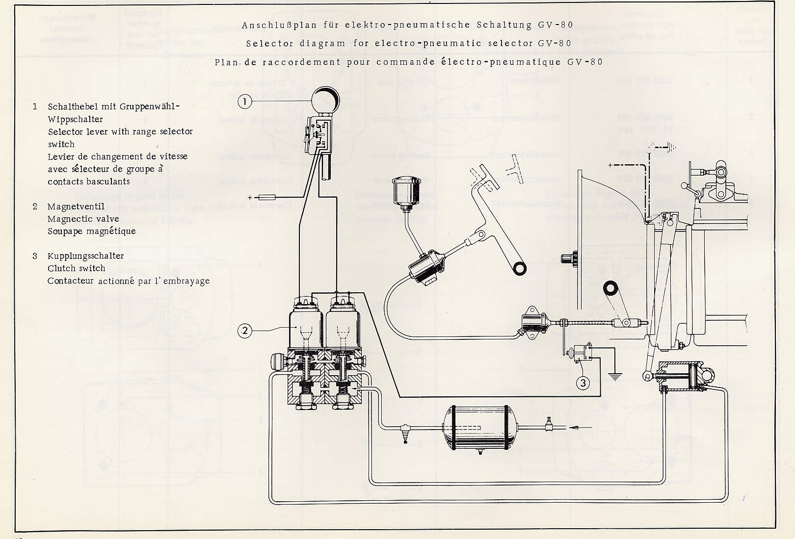

bleibt noch das VORschaltgetriebe... namentlich das ZF GV80 (Gruppen-Vorschaltgetriebe mit 80 mkp Eingangsdrehmoment).
Auch hier wird elektropneumatisch vorgewählt, allerdings muß unbedingt die Kupplung dazu betätigt werden. Um das sicherzustellen, ist ein elektrischer "Kupplungsschalter" vorgesehen, der erst bei ganz getrennter Kupplung die Spannung zu den Magnetventilen weiterschaltet.
Der Übersetzungssprung beträgt lediglich 14 %. Das bedeutet, daß man diese Gruppe nur in den hohen Gängen sinnvoll nutzen kann. Im Gegensatz dazu sind die 32 % der Verteilergetriebe-Übersetzung für die Schaltung von Zwischenstufen in den unteren Gängen gedacht.
