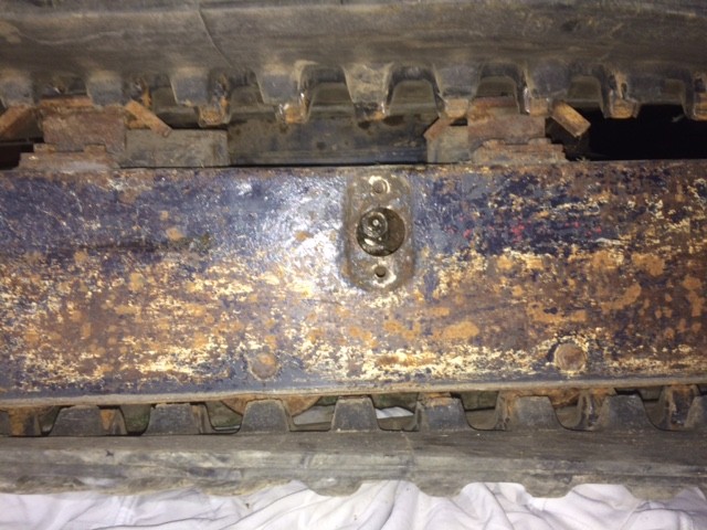

Hallo zusammen,
ich möchte das Fett ablassen um meine Gummikette zu entspannen.
Leider krieg ich die Nuss nicht über die Schraube, da die Schraube nicht zentrisch ist.
Wahrscheinlich würde es mit einer Nuss mit ganz dünner Wandstärke gehen, aber es muss ja eine Ursache geben, dass die Schraube jetzt so weit oben ist.
Auf der anderen Seite des Baggers, habe ich das gleiche Problem.
Hat da jemand einen Tip für mich? Vielen Dank schon mal
ist das teil nicht beweglich? Damit du es mit einem Hebeisen nach unten drücken kannst die schieben sich nämlich manchmal durchs fahren noch oben!
Wenn das nicht hilft kannst zur Not auch nur den Schmiernippel rausdrehen, aber pass auf das ist unter Druck!
mfg Martin
Danke Euch allen.
Wie von speedy25 erwähnt, konnte ich die Schraube an sich mit einem grossen Schlitzschraubendreher etwas nach unten drücken.
Dann passte die Nuss.
Gruss Ralf
