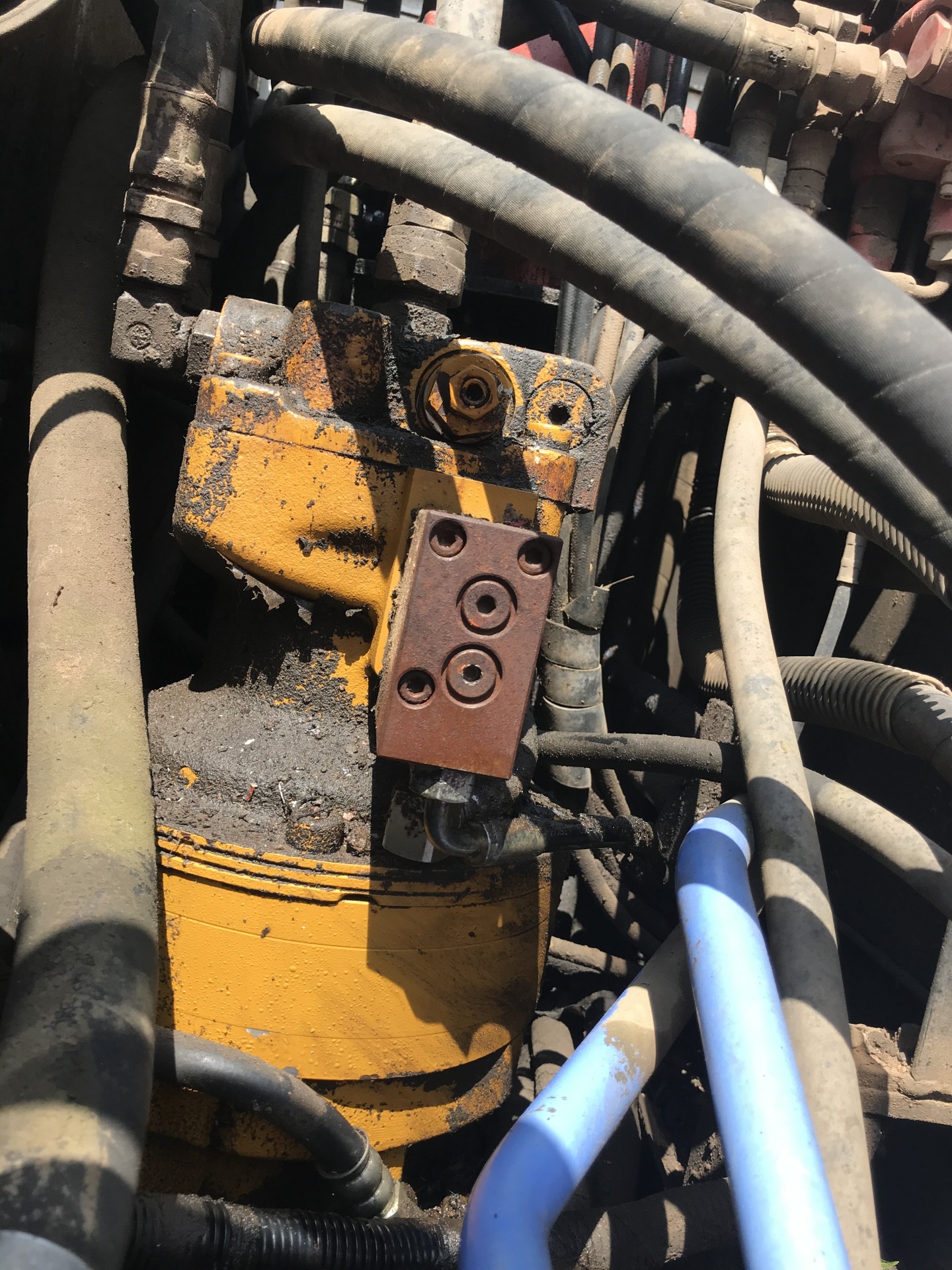

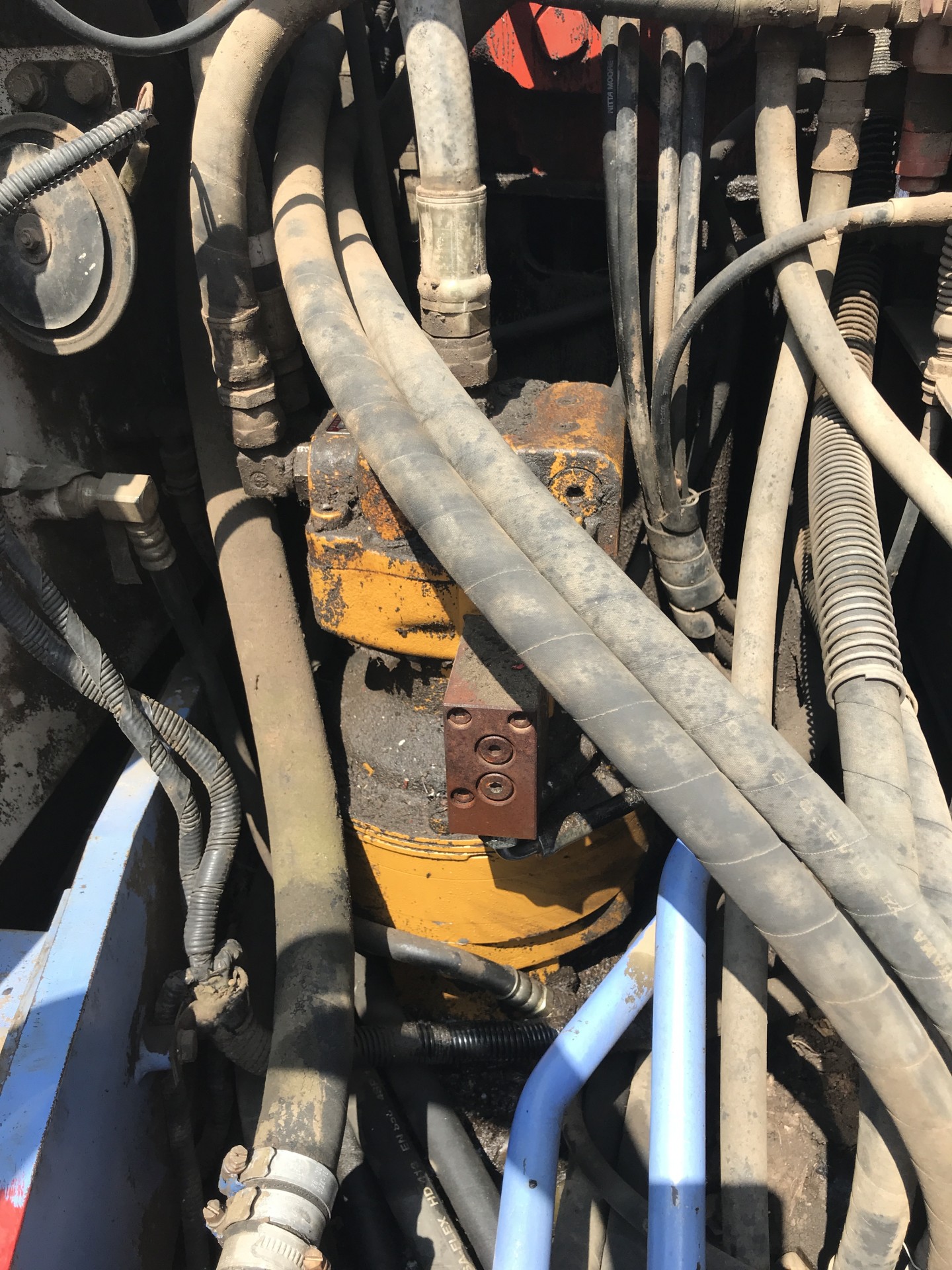

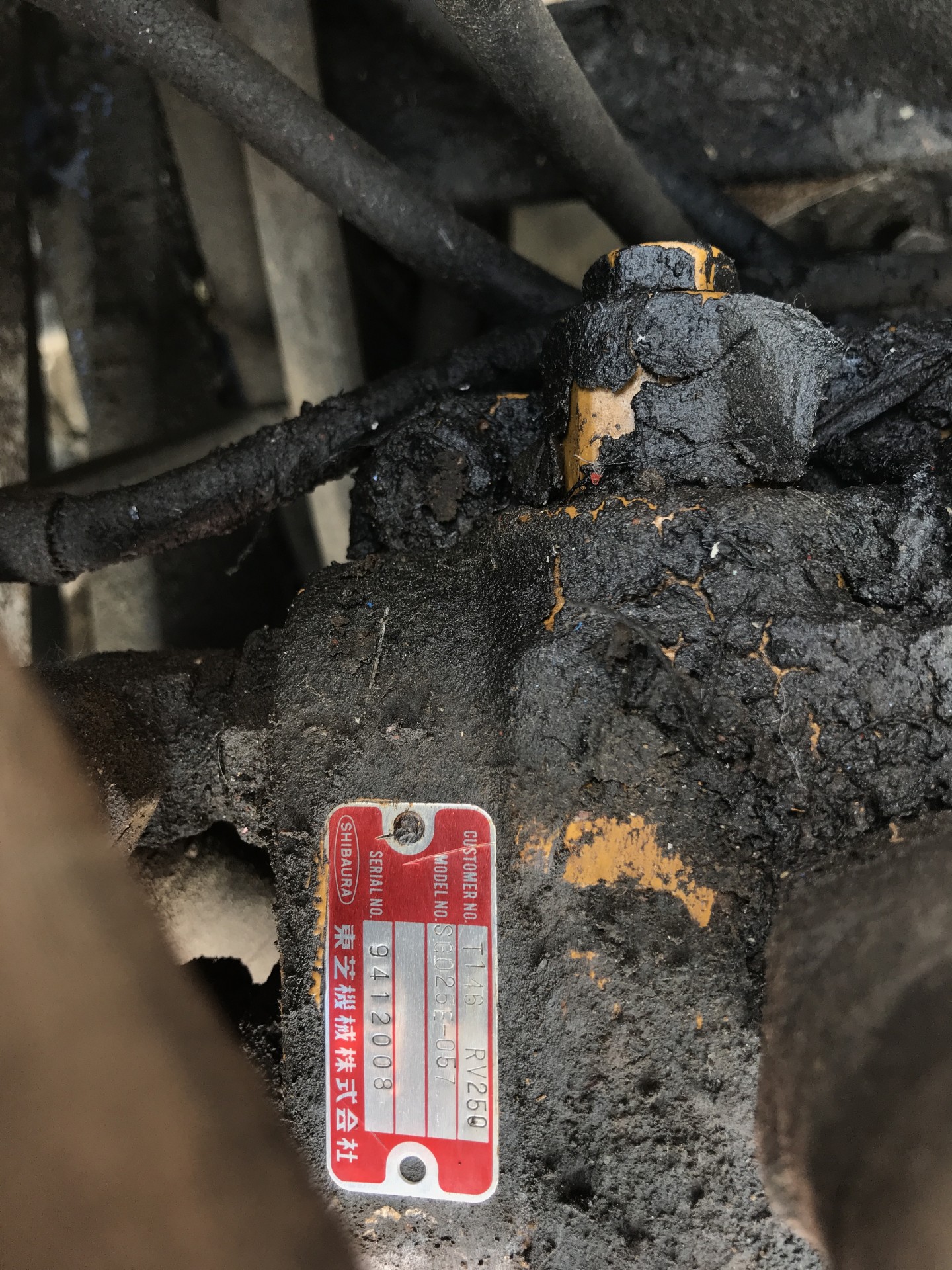

Bitte Bilder vom Schwenkmotor und dessen Typenschild liefern.:komatsu:

ich mach morgen bilder, hab ich heut vergessen leider...

SHIBAURA Hydraulik also.
