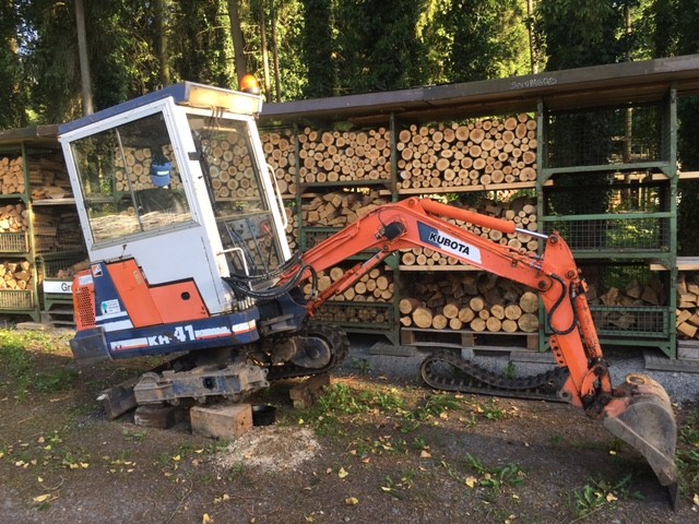

Die erste Reparatur an unserem Kubota KH 41 nach 26 Jahren.
Baujahr 1991
2090 Betriebsstunden

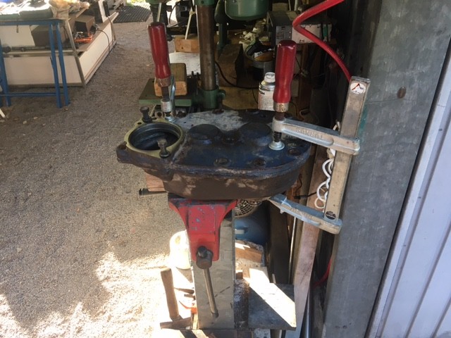

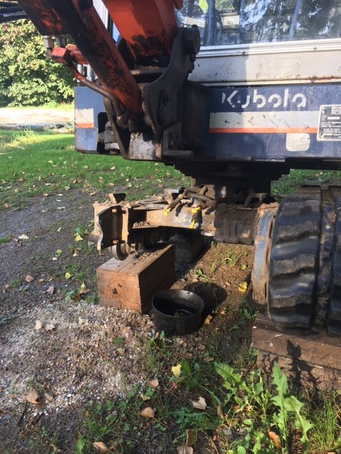

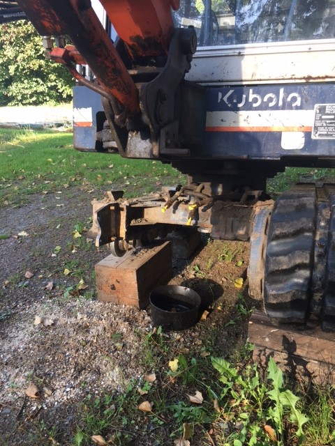

Leider sind im August die Befestigungsschrauben für den linken Turas abgerissen, sodass ich den ganzen Antrieb demontiert habe.
Der Untersetzungsgetriebe wurde letztlich komplett zerlegt und mit neuen Lagern und Dichtungen versehen.
