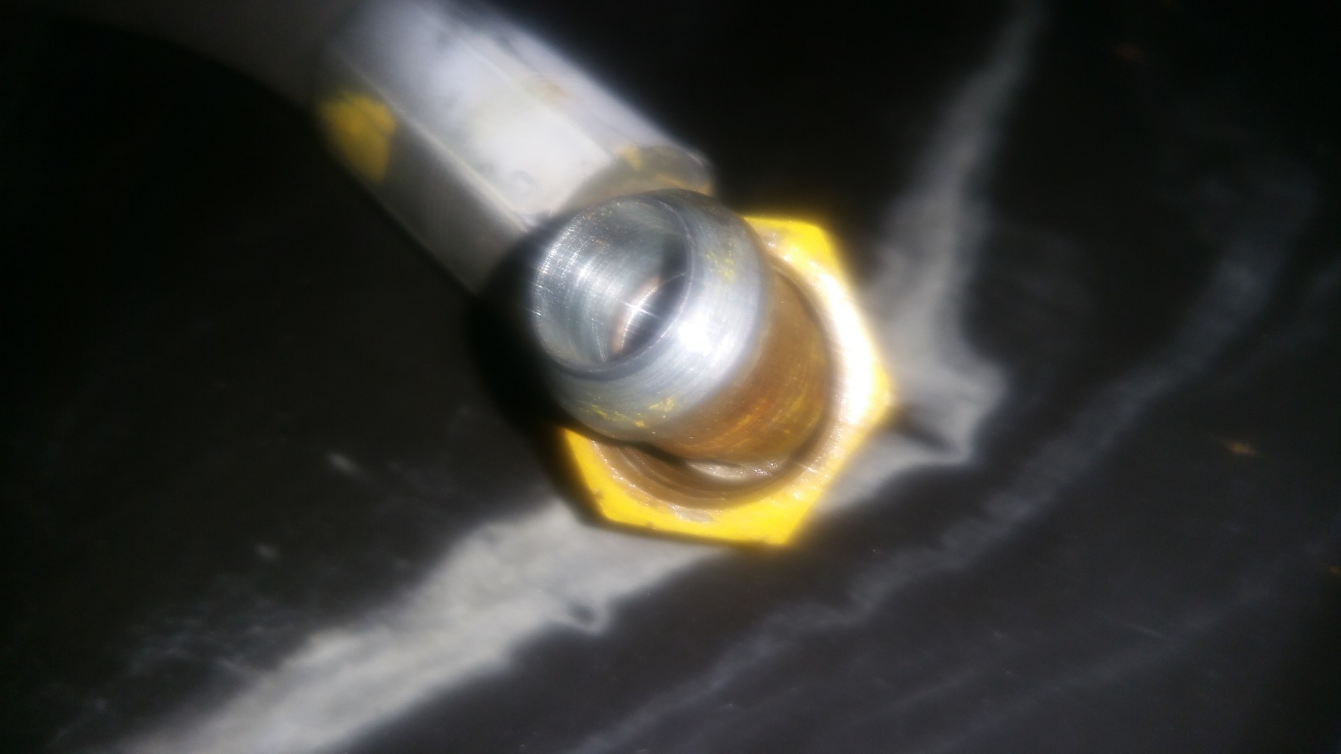

Hallo habe folgendes Problem wollte die Hydraulikschläuche bei meinem  JCB 3C II Bj.77  Baggerlader tauschen.Habe mir Schläuche anfertigen lassen mit Metrischen Gewinde CEL brauche Adapter Stück von Originalen JCB Zoll auf Metrisches Gewinde war bei einer Firma in Leverkusen die auf Hydraulik Spezialisiert sind die haben Etliche Adapter Stücke ausprobiert nix hat vom Gewinde richtig gepasst. Meine Frage ist hat jemand schon das selbe Problem gehabt oder kann mir ne Lösung vorschlagen.Hier ist ein Foto vom Originalen Schlauch Außengewinde Durchmesser 22,6mm und das Deutsche Metrische 21,8mm mit Schieblehre gemessen
Was für eine Gewinde du da hast, ist schwierig zu sagen. Eine Lösung hätte ich aber. Du nimmst dass Original Anschlussgewinde mit bogen lötest dir ein Stück Rohr mit Schneidering und überwurfmutter an und dann kannst du dir ein metrischen Schlauch pressen lassen.
Hi nochmal, ich habe heute mal ein zöllisches Gewinde gemessen, es hat 22,6 es ist das 5/8"
Man muss aber noch aufpassen ob das gewinde UNF oder UNC ist, also Fein oder grobgewinde
