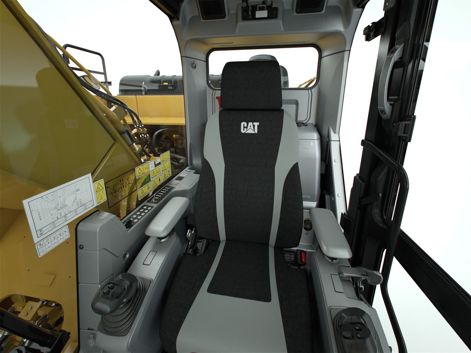

Mich würde jetzt aber noch interessieren, wie das bei großen Abbbruchbaggern wie dem CAT 340F UHD gelöst ist. Wenn ich die Bilder und Videos richtig deute, hat der 340F beispiesweise ja noch ein zusätzliches Gelenk und man kann außerdem einen recht komplexen Greifer montieren. Auf dem angehängten Bild (Quelle: http://www.ite-cat.co.il) sollte die Kabine des 340F abgebildet sein. Dort sind auch erstmal nur zwei Joysticks zu sehen. Werden die zusätzlichen Freiheisgrade über die Bedienelemente auf den Joysticks gesteuert oder gibt es da noch weitere Eingabegeräte, die nicht auf dem Bild zu sehen sind? Kann das zusätzliche Gelenk überhaupt einzeln angesteuert werden oder sind die beiden Armgelenke irgendwie miteinander verkoppelt?

Hallo. Ich kann zur Bedienung von Abbruch Baggern leider nicht viel sagen. Aber grundsätzlich werden Sonderfunktionen wie z.B. Greifer drehen, oder beim Hammerbetrieb das stemmen, oder das schwenken des Grabenräumlöffels, über die Wippen und Knöpfe auf den Joysticks bedient. Gegebenenfalls auch mit den Füßen über Pedale auf dem Boden.
Hallo Schrauberlein, danke für die Antwort. Das ist schon mal eine hilfreiche Information für mich.
Ich bin mir auch sicher, dass man jeden Hydraulik Zylinder seperat und unabhängig von anderen Zylindern ansteuern kann. Jedes Gelenk kann einzeln bewegt werden. Im Abbruch kommt es schließlich auch auf Präzision an. Sonst fällt einem noch (wie Obelix sagen würde) der Himmel auf den Kopf.:rolleyes:
