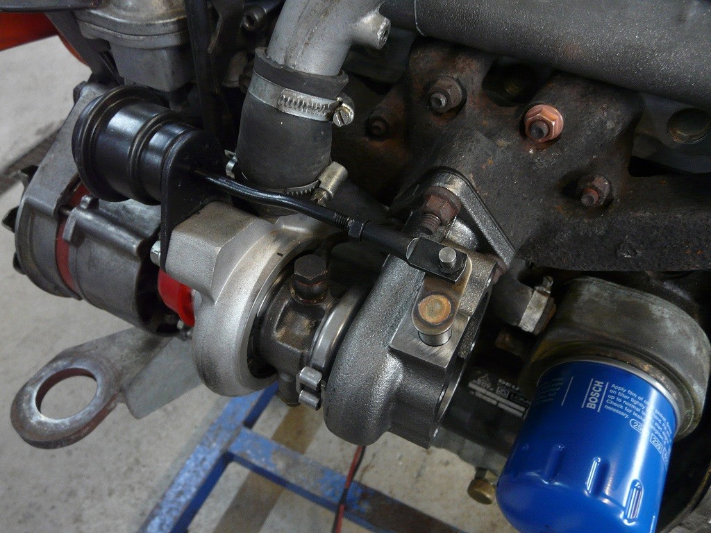

Heute gings mit der Montage des Turboladers und den Anbauteilen weiter.
Der Original Turbolader war nach einer genauen Überprüfung leider so verschlissen, dass das Turbinenrad aufgrund des enormen Lagerspiels beinahe mit dem Turbinengehäuse kollidierte. Eine Ölleckage kam erschwerend noch hinzu.
Als ich mich nach einem Neuteil erkundigte, sollte der kleine Turbolader rund 800 Euro kosten.
Nach ausgiebigen Recherchen im Netz bin ich schließlich auf einen Lader von einem Hyundai gestoßen. Dieser ist von der Bauform und den Betriebsparametern her identisch mit dem Lombardini Lader. Für die Ölleitungen musste lediglich die Rumpfgruppe ein klein wenig gedreht und das Westgategestänge minimal abgeändert werden.
Der Hyundai Lader kostet von einem Deutschen Händler mit 160 Euro rund 640 Euro weniger, als der von Deutz oder Lombardini.
Die Lombardini OE Nummer für den 3000 RPM Lader lautet: 9610.056   9610056  (Originalnummern dienen ausschließlich zu Vergleichszwecken)
Was die Qualität des Laders betrifft, war der erste Eindruck überzeugend. Bleibt nur abzuwarten, ob er auch tut, was er soll.
