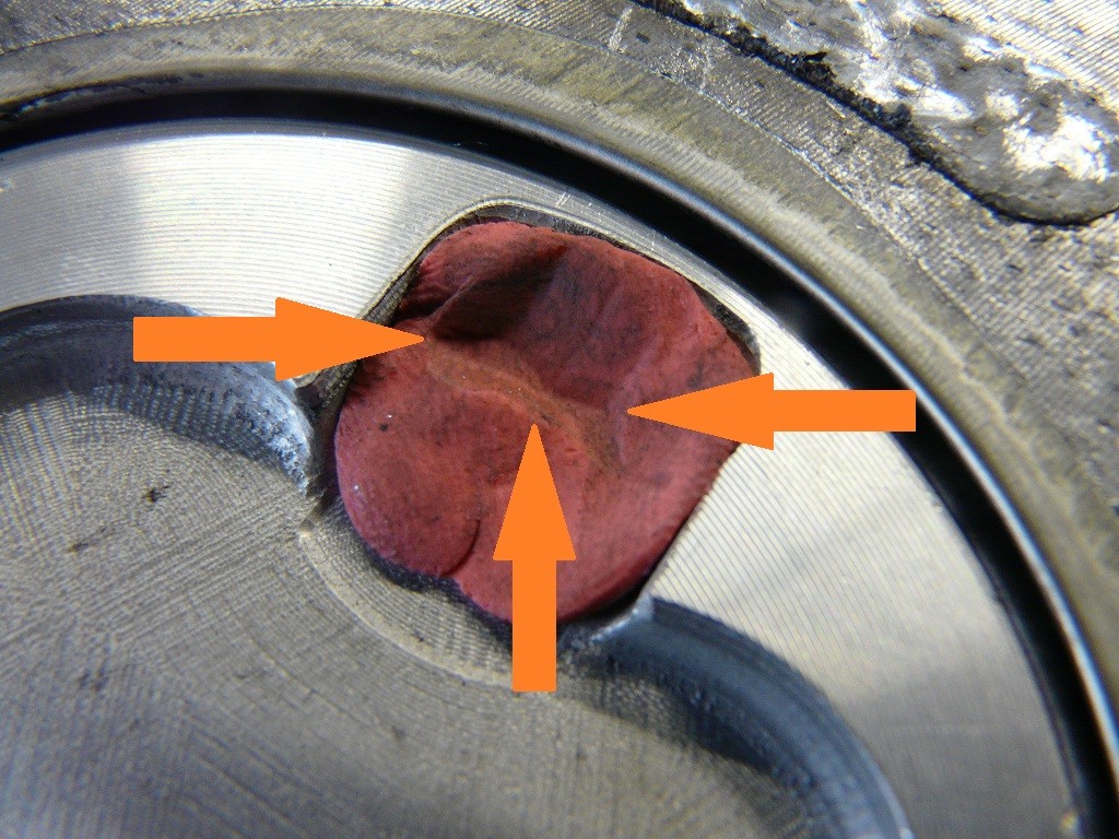

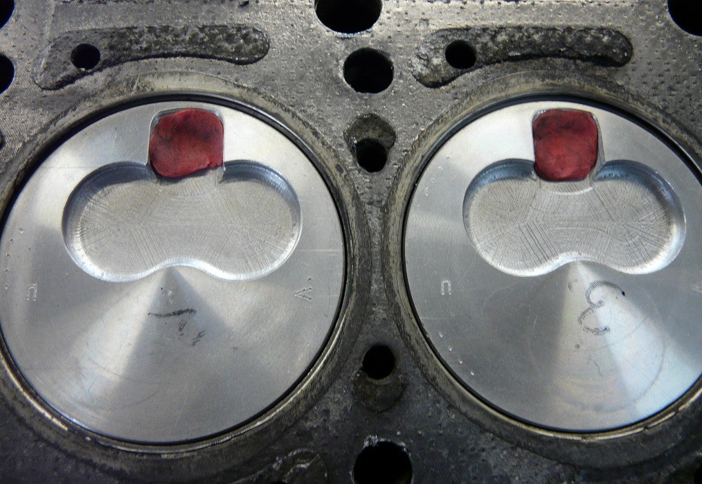

Gestern gings dann wieder weiter. Ich hab mit Knetmasse die Abdrücke von den Vorkammern gemacht. Den Zylinderkopf hab ich dazu provisorisch mit der alten Zylinderkopfdichtung aufgesetzt und handfest angezogen. Diese war zufällig so dick, wie die neue Dichtung.
Das Ergebnis kann sich sehen lassen. Der Abstand zwischen Vorkammer und Kolben beträgt an der engsten Stelle etwas über einen Millimeter. Die Vorkammer taucht bis auf ein paar Zehntel Millimeter Abweichung mittig in die dafür vorgesehene Ausbuchtung der Brennkammer am Kolbenrand ein.
Aus meiner Sicht war die Fräsaktion ein "Treffer genau ins Schwarze".

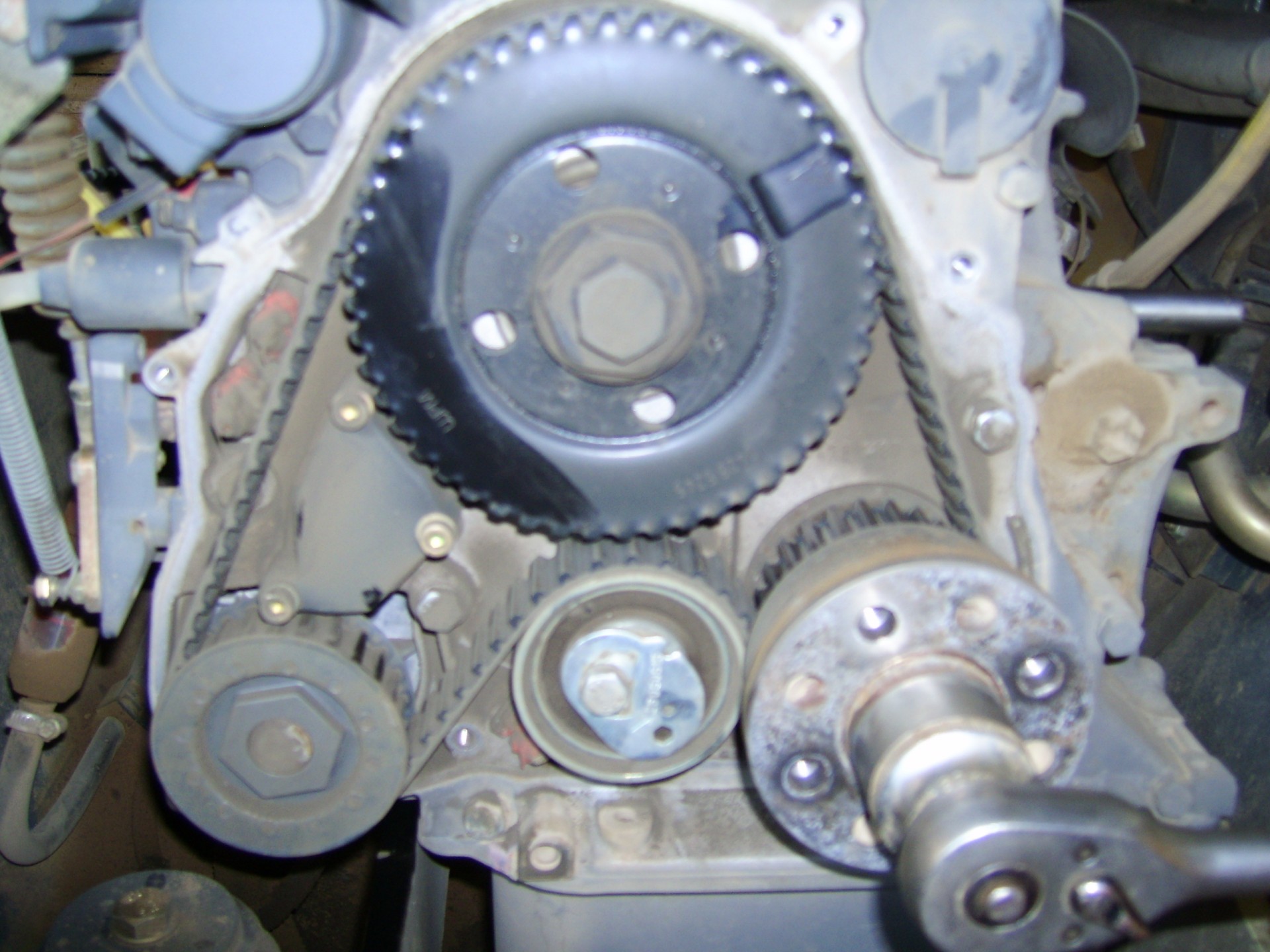

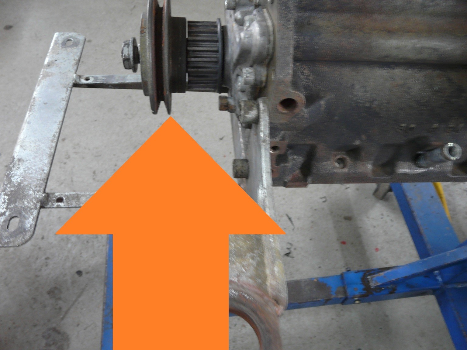

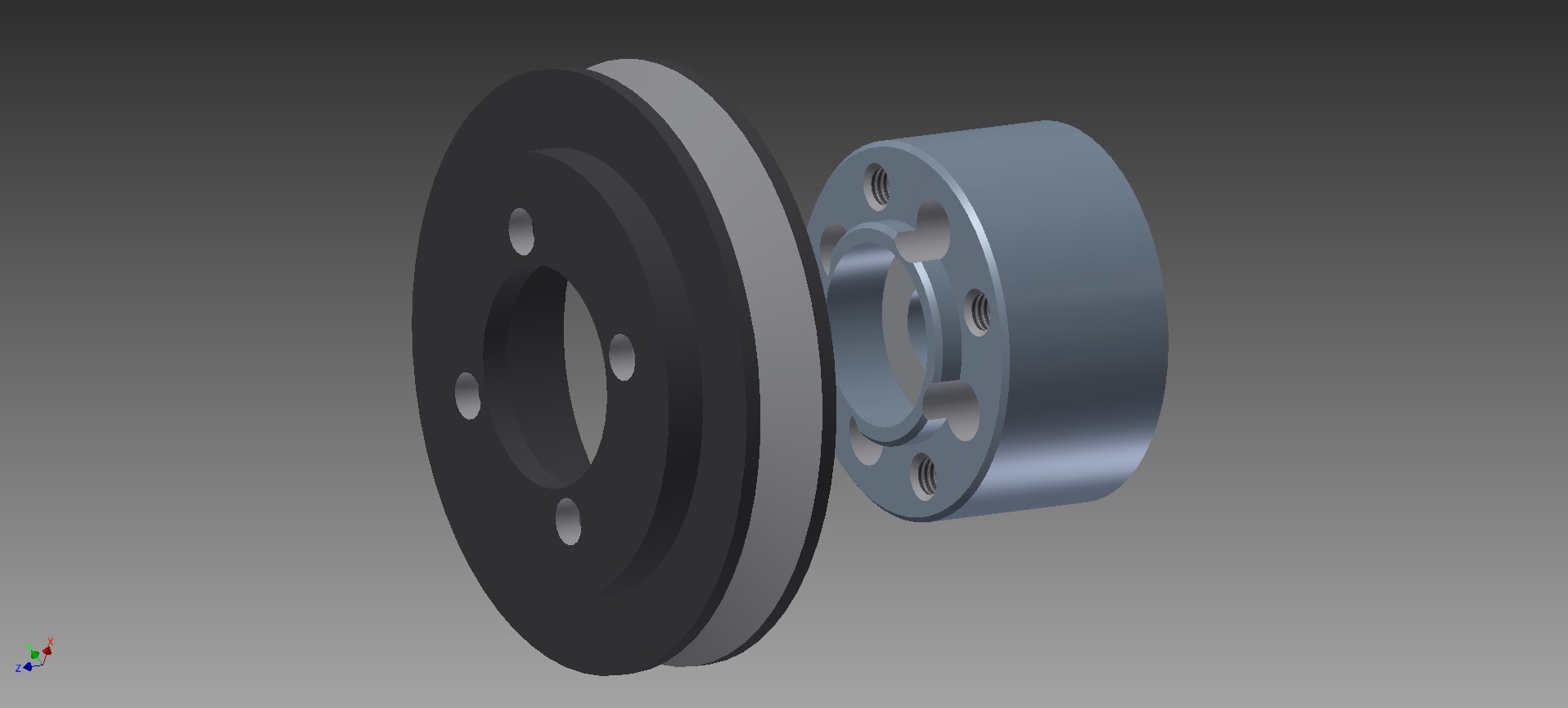

Bei der Montage des Zahnriemens stach mir allerdings ein bauartbedingtes Handycap ins Auge. Das Problem ist, dass bei jeder Kontrolle oder der Erneuerung des Zanriemens immer die dicke Schraube der Kurbelwelle gelöst werden muss. Anders bekomme ich die Plastik Zahnriemenabdeckung nicht ab. Die Schraube hat ein Linksgewinde, wird mit 360NM angezogen und fixiert die Riemenscheibe an der Kurbelwelle. Die Riemenscheibe ist gleichzeitig mit dem Zahnriemenrad verschraubt, das wiederum mit einem Keil auf der Kurbelwelle gegen verdrehen gesichert ist.
5a63c44db5ec1_RiemenscheibeoriginalLDW1204T.thumb.jpg.38d74dac60fdd6468f51fd21aa0da8eb.jpg

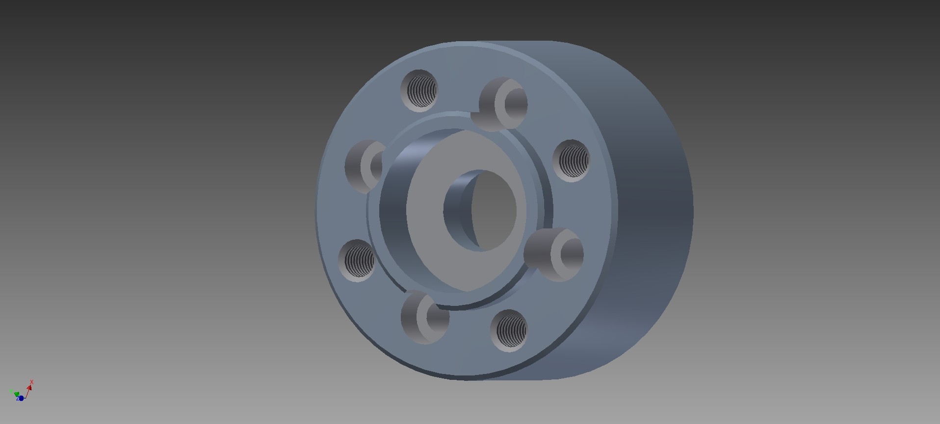

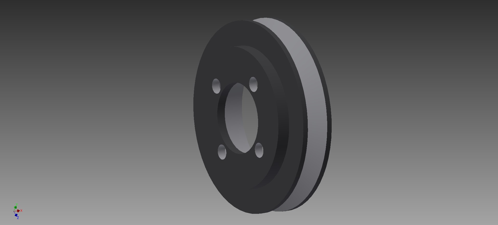

Ich habe mir dafür überlegt, eine zweiteilige Riemenscheibe zu bauen. Damit könnte ich die Riemenscheibe ab- und anbauen, ohne die Zentralschraube jedesmal zu lösen.
Ja, ich weiß......es ist ein Riesen Aufwand. Aber der ist es mir wert.
5a63c656e3d4e_BaugruppeRiemenscheibezweiteiligLDW1204T.thumb.jpg.0847eee9908428cf91ec3631314bddc6.jpg
